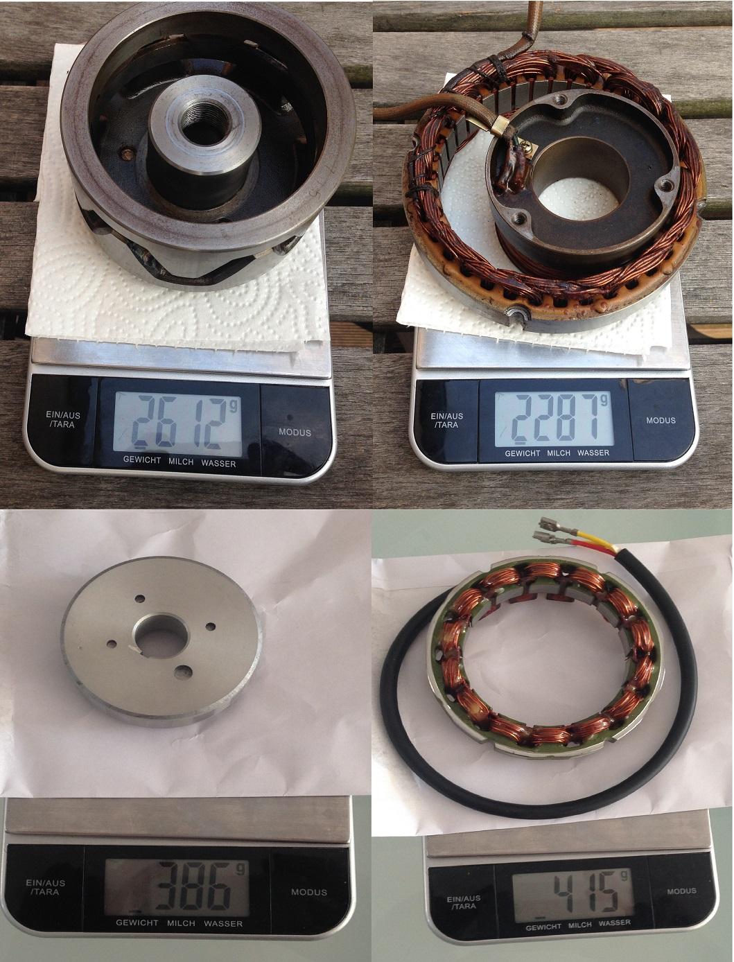

Warpig Geschrieben 8. Juni 2018 report Geschrieben 8. Juni 2018 (bearbeitet) Ist nicht von der T, sondern CB750. Oberer Roter/Stator original und da drunter Razzinglima. Aber vergleichbare Lima gibts auch für die Street. Und am Rotor geht noch was. Bearbeitet 8. Juni 2018 von Warpig Zitieren

Triplemania Geschrieben 9. Juni 2018 report Geschrieben 9. Juni 2018 (bearbeitet) vor 12 Stunden schrieb Warpig: .. vergleichbare Lima gibts auch für die Street. Und am Rotor geht noch was. Ich kann es kaum fassen: 2,2 KG Gewichtsersparnis am Rotor Fährt die CB damit überhaupt noch geradeaus Und vor allem: was gibt es davon für die 675, hast Du eine Adresse oder nähere Angaben dazu? Bearbeitet 9. Juni 2018 von Triplemania Zitieren
MaT5ol Geschrieben 9. Juni 2018 Autor report Geschrieben 9. Juni 2018 der alte wiegt 9.5kg - frag nicht warum der leichter ist... Kommt mir jetzt auch sackleicht vor und der neue der billiger und fragiler ist sollte wenigstens leichter sein..., is aber so. Zitieren
Warpig Geschrieben 9. Juni 2018 report Geschrieben 9. Juni 2018 (bearbeitet) vor 8 Stunden schrieb Triplemania: Ich kann es kaum fassen: 2,2 KG Gewichtsersparnis am Rotor Fährt die CB damit überhaupt noch geradeaus Und vor allem: was gibt es davon für die 675, hast Du eine Adresse oder nähere Angaben dazu? Die Kurbelwelle kann man bei der CB im Alltag fahrbar zwischen 1-2 Kg erleichtern. Trotzdem Verschiebung des Wuchtfaktors und Erhöhung der Lager/Materialbelastung. Die Nachteile fallen bei dem Rotor natürlich weg. Baubreite Limaseite reduziert sich auch um ca 4-5 cm. 675 von der teuren Stange: http://www.lazmonsta-racing.com/epages/81361107.sf/de_DE/?ObjectPath=/Shops/81361107/Categories/RACING_LICHTMASCHINEN/Triumph/"675 -12 Daytona" Durbahn zum selber Basteln: http://durbahn.de/Durbahn-Shop/shop.durbahn.de/shop/de/products/Lichtmaschinen_-_Racing/Durbahn.html Meine ist eine Razzinglima von Ducati. Dürfte aber bei einem Einspritzer nur für die Renne reichen,. Für die Strasse gibts aber auch Schönes, nicht viel schwerer und knapp 330 Watt. Je nach Rotor bzw. Rotor/Statorkombination auch weniger. vor 18 Stunden schrieb schmidei: Na Gott sei Dank nicht für die Speedy Vieleicht passt die Streetlima ja in die Speedy. Baukasten ? Bearbeitet 9. Juni 2018 von Warpig Zitieren
