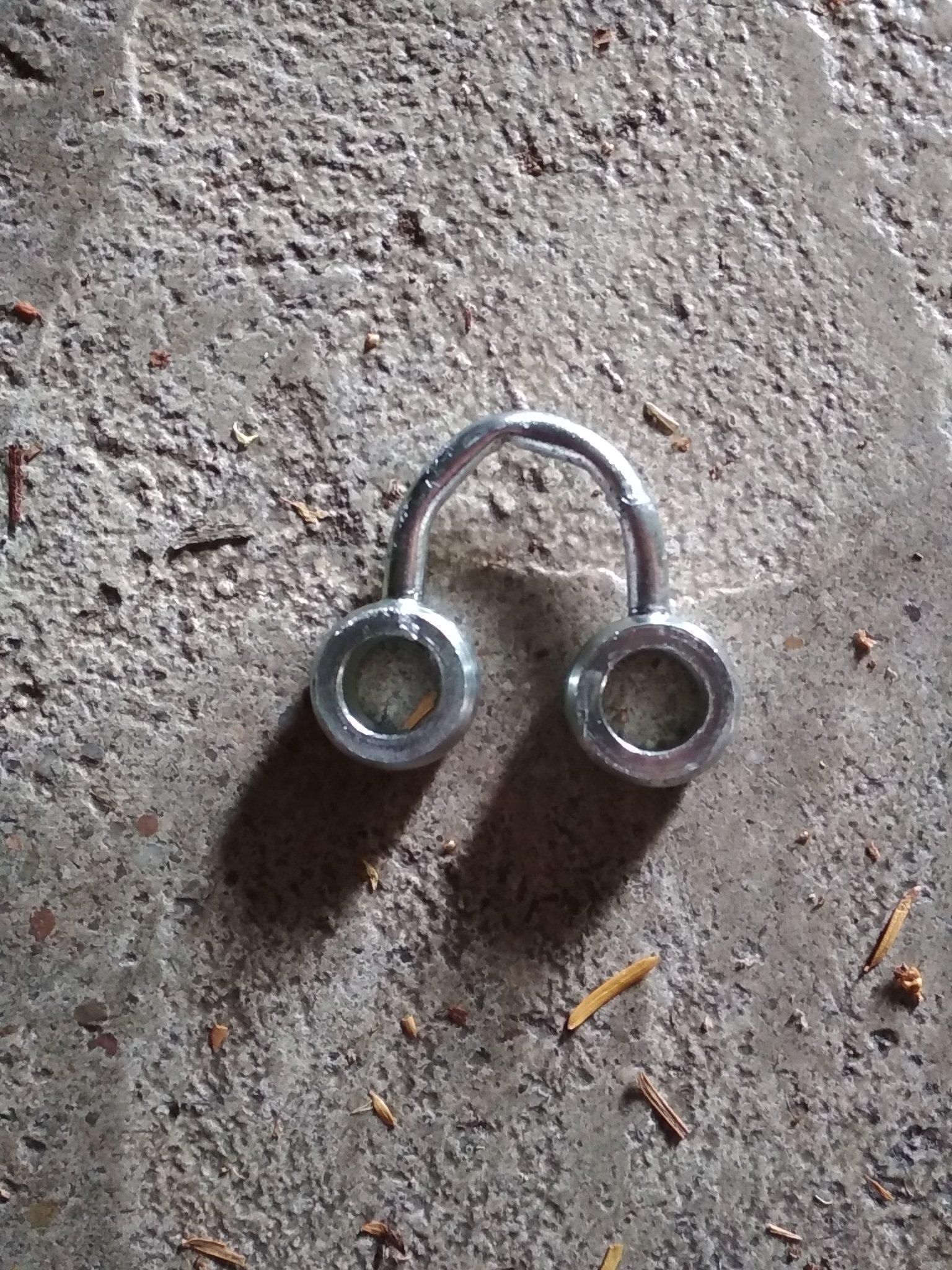

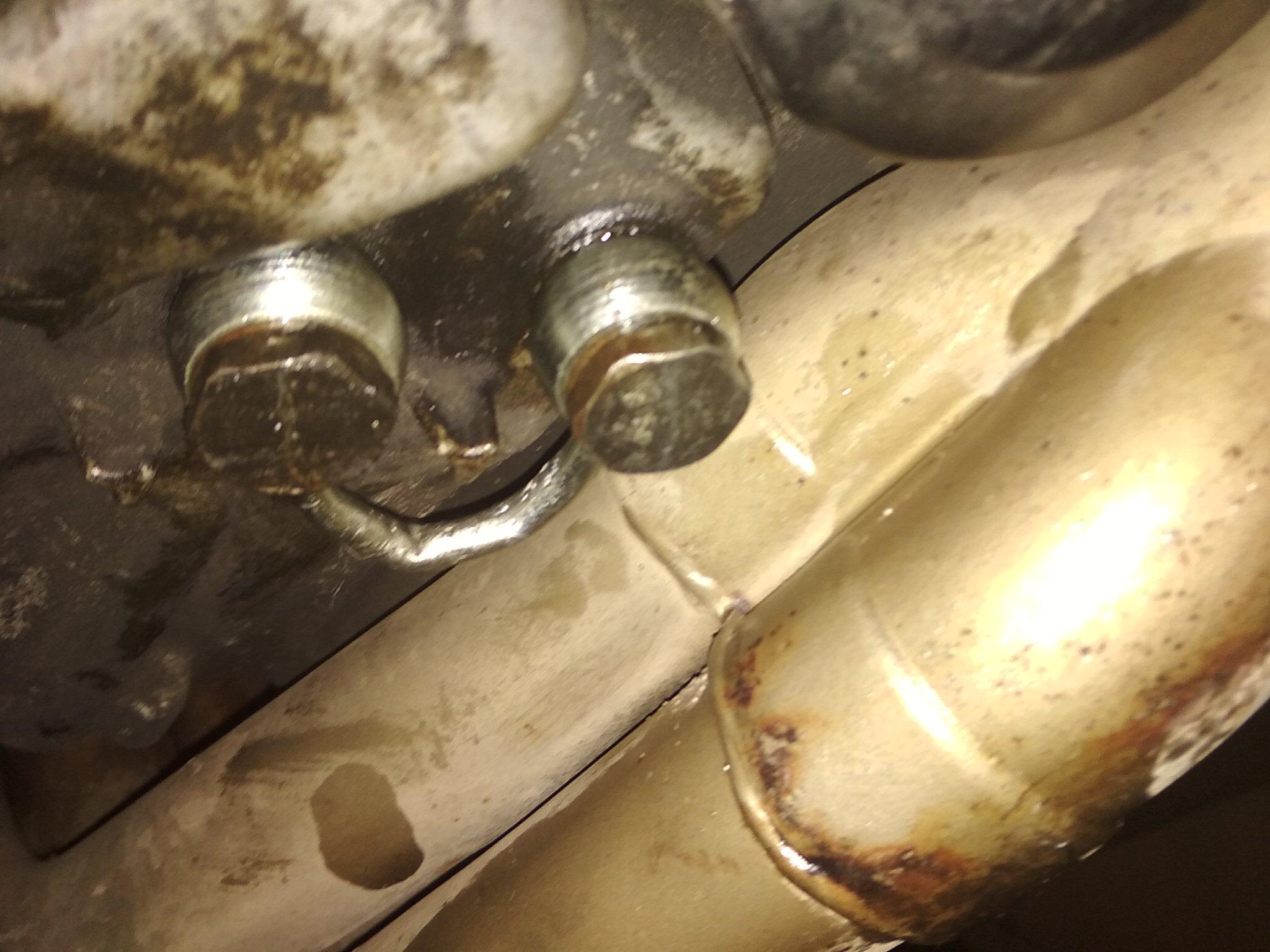

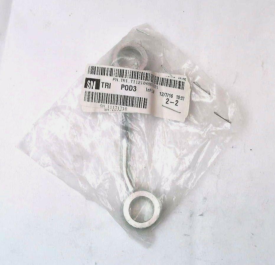

temius Geschrieben 1. Februar 2019 report Geschrieben 1. Februar 2019 (bearbeitet) Hallo zusammen, falls jemanden noch das Thema Ölkühlerwegfall interessiert, habe ich die Sache wie folgt gelöst: - die kurze Ölleitung der alten Tiger passt von den Anschüßen her. Die habe ich nur etwas zurecht gebogen und festgeschraubt, fertig. PS: danke an den tollen und interessanten Thread! Gruß NACHTRAG: Ersatzteilnummer dafür (es ist die untere Leitung einer Tiger 900 T400): Teilenummer: 1210480-T0301 Bearbeitet 5. Juni 2024 von Triplemania Zitieren
Triplemania Geschrieben 2. Februar 2019 report Geschrieben 2. Februar 2019 vor 10 Stunden schrieb temius: kurze Ölleitung der alten Tiger Danke für den Tipp Hast eine ET-Nummer dafür ) Dann bitte noch dazu schreiben. Das wäre etwas für die FAQ. Zitieren
temius Geschrieben 2. Februar 2019 report Geschrieben 2. Februar 2019 Gerne. Es ist die untere Leitung im Bild, soll von einem Tiger 900 -T400 sein. Ich schaue, ob ich hierzu die Teilenummer raus kriege. Zitieren
temius Geschrieben 2. Februar 2019 report Geschrieben 2. Februar 2019 (bearbeitet) Am 2.2.2019 um 08:00 schrieb Triplemania: Danke für den Tipp Hast eine ET-Nummer dafür ) Dann bitte noch dazu schreiben. Das wäre etwas für die FAQ. So gefunden, Teilenummer: 1210480-T0301 Viel Spass damit! Gruß Bearbeitet 12. April 2020 von temius Zitieren

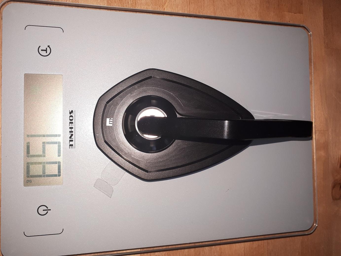

Triplemania Geschrieben 21. Juni 2020 report Geschrieben 21. Juni 2020 (bearbeitet) Ruckdämpfertuning: 1) Zur Erinnerung, um es vor dem Vergessen zu retten: radikaler Eigenbaudämpfer von Bad Triple (11/2015) = 1.250 Gramm 2) Ruckdämpfer "blau/weiss" (von Schmidei gelocht) mit Ensat = 1.482 Gramm (innen: 637 Gramm ; aussen: 845 Gramm), kpl.: 1.760 Gramm 3) Ruckdämpfer "Pumpe" (auf der Drehmaschine bearbeitet) ohne Ensat = (innen 719 Gramm), kpl. 2.105 Gramm 4) Ruckdämpfer "MaT5ol" (abgedreht, gebohrt, gefeilt) mit Ensat+Schrauben, kpl: 1.790 Gramm Vorderachstuning: 595N-Achse, Triumph Original (Stahl): 373 Gramm 595N-Achse, á la T5net (Aluminium): 177 Gramm Bearbeitet 21. Juni 2020 von Triplemania Zitieren
