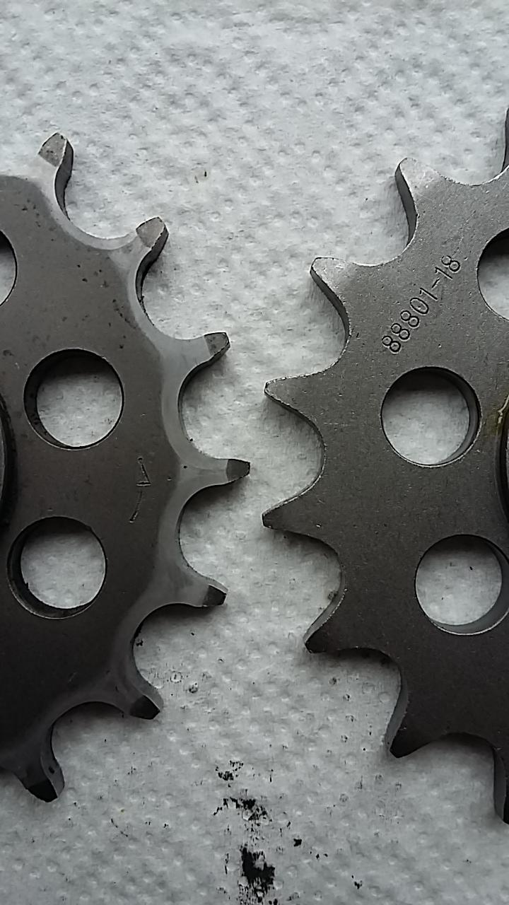

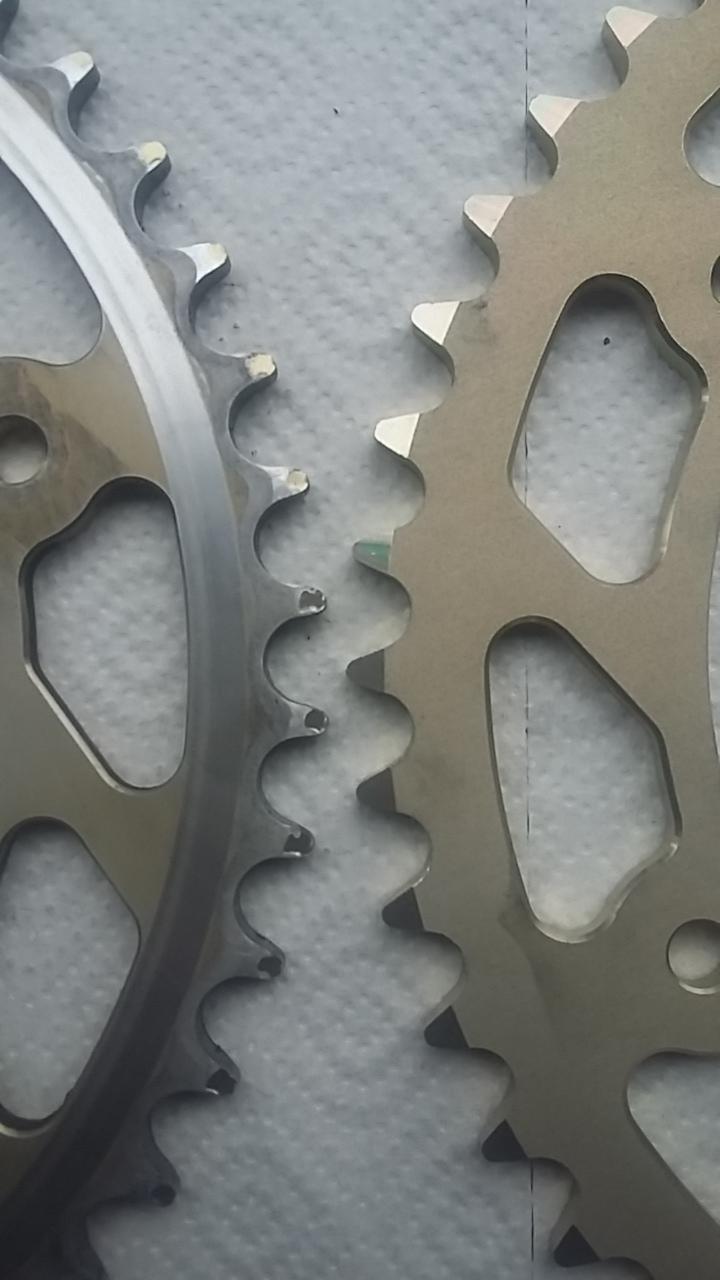

Für alle Zweifler der Sinnhaftigkeit von Alukettenblättern und 520er Ketten hier mal ein Verschleißbild nach ca. 40.000 km im Vergleich zu neu. Gefahren mit Öler, durch Fehlbedienung meinerseits aber nicht immer mit Öl :whistle:
20201014_173436.thumb.jpg.6f82b51923dc4aadbb473c7daddf2fa8.jpg20201014_180635.thumb.jpg.8adf3408a986f360f8e750e10ac4ee2f.jpg
Die Zähne am 18er Ritzel sind wesentlich mehr verschlissen als am 48er Alublatt.
Jetzt gewechselt wegen teilweise schwergängigen Kettengliedern (aber noch nicht sehr steif) und Beschwerden von Mitfahrern über Knackgeräusche. :gash:

Kann ich nur bestätigen, fahre diese Kombination seit ca 30 000 km und sowohl Kette als auch Ritzel und Alukranz sind noch in gutem Zustand.

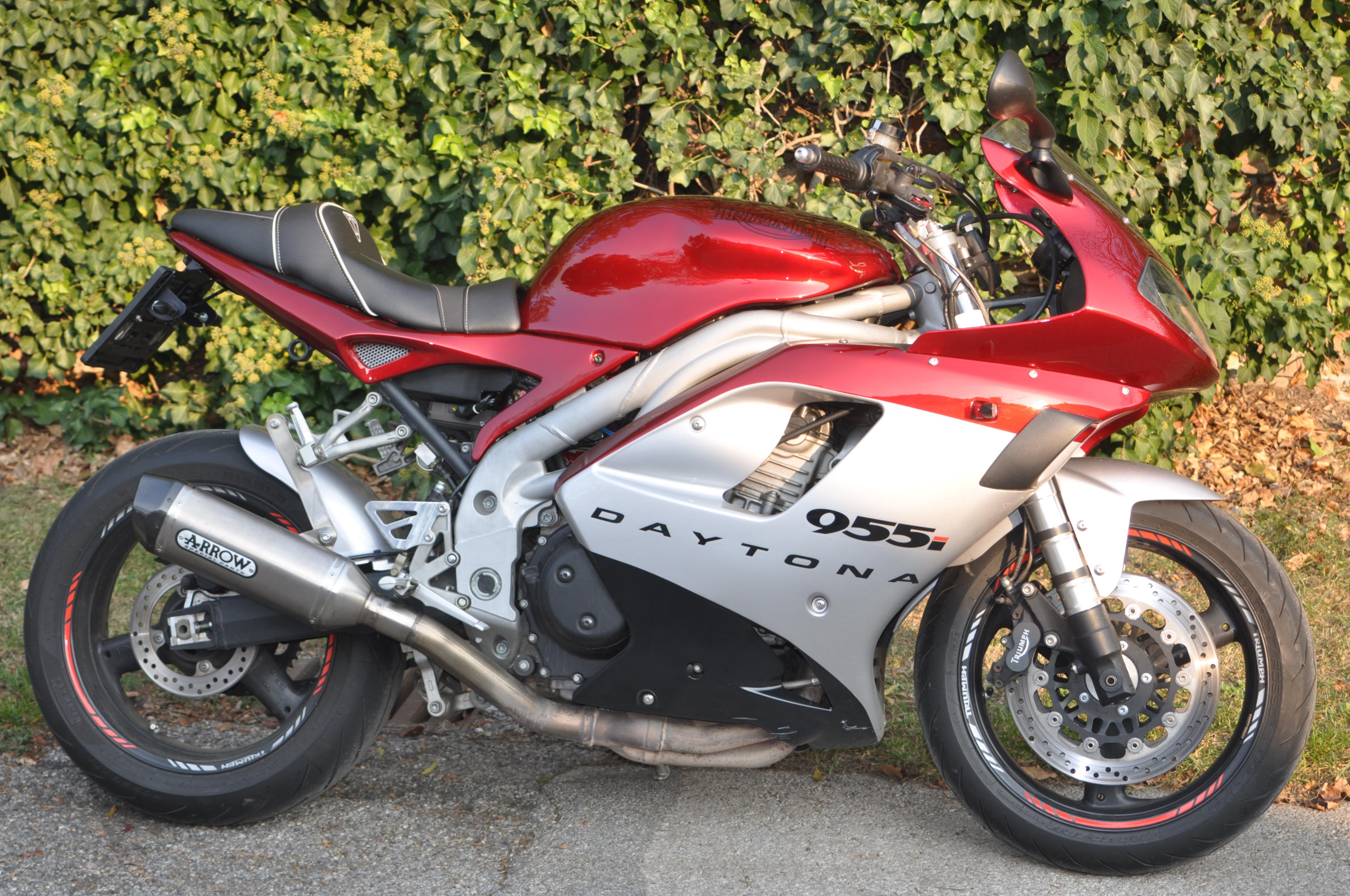

Meine Daytona 955 DSSA mit NJ-Heck trägt einen passend gemachten Arrow Low Boy einer S3 2012 - mit einem 6 cm breiten und geschätzt 4 mm starken Trägerblech zur Montage an die Beifahrer-Rasten. Das hat mich seit 3 Jahren gestört. Also abmontiert, auf die Küchenwaage gelegt und 1. Überraschung: 236 g sind weniger als erwartet. Leichter muss das trotzdem gehen. Also ab in den Schuppen und nach ein wenig Arbeit mit der Flex: 130 Gramm. Richtig blöd geschaut habe ich aber beim Abwiegen der konischen "Beilagscheibe" für die topfnahe Arrow-Montage - das Ding ist aus Edelstahl und wiegt 59 Gramm! Geht mit Alu und reduzierter Dicke genauso gut, ist aber deutlich leichter. Also auch an dieser Stelle 35 g gespart. Jetzt brauche ich wirklich bald Zugang zu einer guten Waage. Mit Arrow, dem gecleanten Heck und LiFePo4 wäre ich allerdings mehr als positiv überrascht, wenn vor der letzten Stelle beim Wiegen ein 20* steht - selbst 21* wäre ein Anfang. Die Daytona-Verkleidung aus Gewichtsgründen in Rente zu schicken kommt zumindest derzeit nicht in Frage.

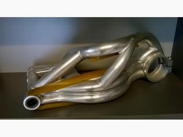

Mich tät ja interessieren, um wieviel die 2-Armschwinge + Hinterradfelge, also das ganze Gelumpe ab Schwingenachse, im Vergleich zur Einarmschwinge wiegt.
Ich könnte mir vorstellen, dass die Einarmschwinge+allem was dazugehört gegenüber der Zweiarmschwinge gewichtsmäßig das Nachsehen hat.

@warpig und @hue: Laut Triumph und Tests war die Zweiarmschwinge 3 kg leichter und steifer als die Einarmschwinge. Ich habe also einen 3-Kilo-Startvorteil :mohawk:
Bearbeitet von el capitan
Ja das ist kein Geheimnis nur wieviel die EAS schwerer ist hat hier noch keiner kundgetan.

Hallo Leuts, ich tu es kund, ca 3 5 kg ist die Einarmschwinge schwerer. Ich habe Titan, Carbon und vieles abgespeckt, aber die schöne und technoid geile Schwinge würde ich niemals tauschen. Vorher nehme ich noch ab.

Wenn Geld keine Rolle spielen würde, dann hätte ich schon so eine Spondon EAS :love:
Die führt quasi den Rahmen der Speedy weiter, dann noch schwarz eloxiert, hach ein Traum :uk:
