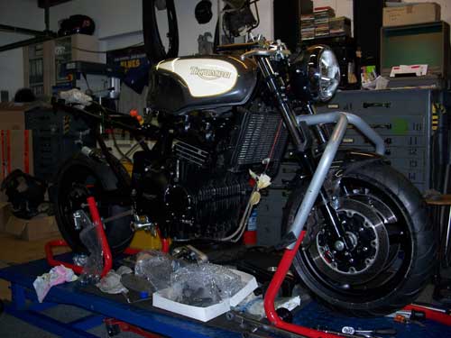

MaT5ol Geschrieben 12. September 2008 Autor report Geschrieben 12. September 2008 Zum Wiegen bin ich noch nicht gekommen - mal schauen wo man sowas machen kann. Im Badezimmer - wenn ebenerdig -... oder eben in der Garage (Personenwaage transportiert sich u.U. leichter als das Mopped, vor allem mit Treppen!)! auf alle Fälle mit Personenwaage und geichdickem (gleichhohem ) Brett. Personenwaagen gehen i.d.R. bis 150kg - einfach Vorderrad und anschliessend Hinterrad wiegen (mit dem Mopped dran natürlich, also eben die Radlast du Dödel!) und dann zusammenzählen... Gut geeignet sind Baudielen: Mopped drauffahren, dann einmal nach vorne auf die PW und einmal nach hinten! Zitieren
howdywowdy Geschrieben 16. September 2008 report Geschrieben 16. September 2008 Im Badezimmer - wenn ebenerdig -... oder eben in der Garage (Personenwaage transportiert sich u.U. leichter als das Mopped, vor allem mit Treppen!)!auf alle Fälle mit Personenwaage und geichdickem (gleichhohem ) Brett. Personenwaagen gehen i.d.R. bis 150kg - einfach Vorderrad und anschliessend Hinterrad wiegen (mit dem Mopped dran natürlich, also eben die Radlast du Dödel!) und dann zusammenzählen... Gut geeignet sind Baudielen: Mopped drauffahren, dann einmal nach vorne auf die PW und einmal nach hinten! Hallo! Nochmal zum Ölkühler: bis 1000cc http://www.racimex.de/content/de/quickfind...6e060b2a6abd099 bis 1600cc http://www.racimex.de/content/de/quickfind...6e060b2a6abd099 Dieser Kühler ist definitiv leichter als der Originale! Zitieren

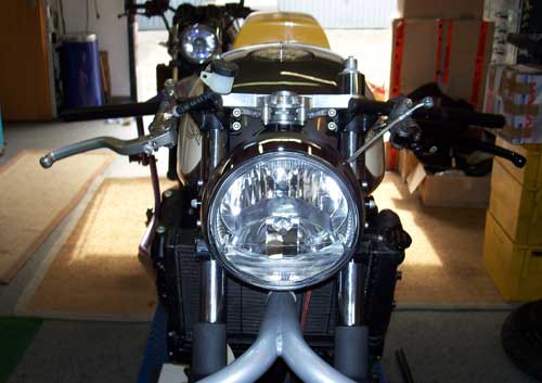

BlackT Geschrieben 16. September 2008 report Geschrieben 16. September 2008 Viel interessanter fand ich den Ansatz miz den Kunststoffstreuscheiben für die Scheinwerfer... Hab eben mal die originalen Einsätze gewogen: Naggisch, nur der Glaseinsazt: 365g Glaseinsatz incl. Leuchtmittel und Gummi-Dichtung: 426g /Björn Zitieren
BlackT Geschrieben 16. September 2008 report Geschrieben 16. September 2008 Dafür ist die dann schwerer abzuspecken Ja, leider, aber immerhin kann ich eine Lambdasonde und das SLS wegrationalisieren Da geht sogar noch mehr, man muss nur genauer suchen Z.B. auf einzugigen Daytona-Gaszug umrüsten, ist kürzer und nur halb so schwer wie der originale Speedy-Doppelzug Zitieren
MaT5ol Geschrieben 17. September 2008 Autor report Geschrieben 17. September 2008 (bearbeitet) Hab eben mal die originalen Einsätze gewogen:Naggisch, nur der Glaseinsazt: 365g Glaseinsatz incl. Leuchtmittel und Gummi-Dichtung: 426g /Björn Hmmm - ich meine die beiden Lampen all incl. (also mit Knochen) mal mit 2500g gewogen zu haben... Wenn du sagst, die beiden Einsätze haben 950g, dann bleiben für den Knochen mit den Schrauben ca. 200g (eine der Schrauben hat glaub ich 40!) und für die Lampentöpfe wären es dann noch 1350g mit Halter und Ringen. Die beiden letzteren werden ja wohl so bleiben müssen (könnte man vielleicht noch aus Alu machen - versteh sowieso nicht, warum die originalen Lampentöpfe nicht schon aus Alu sind!) - an den Töpfen sind wohl so in der Gegend um die 300g/Stück zu sparen wenn man das mit den Angaben von dem Monstertopf vergleicht... Die Kunststoffeinsätze schätze ich auf ca. 150g, das macht also 200g/Stück, so daß tutti kompletti ein Kilo abspecken zu realisieren ist. Das Ganze ist mit einem Preis von um die 300€ nicht geschenkt aber immerhin und der optische Leckerbissen dazu (wobei ich silenttriple jetzt in keinster Weise unter Druck setzen wollte, aber ich denke so in der Gegend von < 112€/ Stück sollte zu realisieren sein...?! Ducati - Zubehör ist bekanntlich nicht von der billigsten Sorte....) Werden's ja sehen - bin gespannt! Das mit den Kunststoffeinsätzen ist nicht sooo einfach, soll's von Bosch (oder Hella?) für BMW Autos geben, von Bischoffversand hab ich leider erstmal negatives erfahren: "Guten Tag Herr Mattol, > der Unterschied liegt am Reflektor. > Ein Produkt ist mit Prismenreflektor, ein Einsatz mit konventionellem Reflektor. > Wir müssen jedoch unsere Aussage bezüglich der Scheibe und des Reflektor korrigieren. > Es handelt sich nicht um Kunststoffausführungen! > Das Gewicht liegt bei ca. 310-320 Gr." aber findet sich ja vielleicht noch was............ Bearbeitet 17. September 2008 von Mattol Zitieren

MaT5ol Geschrieben 2. Oktober 2008 Autor report Geschrieben 2. Oktober 2008 (bearbeitet) Das mit den Reflektoren sollte doch kein Problem sein. Die werden doch bei Automobilen auch in Kunststoff gefertigt. Dann leiste doch (zur Abwechslung?!) mal einen konstruktiven Beitrag und besorg eine Bezugsquelle... (bitte für 5 3/4" ) DANKE !!! Bearbeitet 2. Oktober 2008 von Mattol Zitieren
Jochen ! Geschrieben 2. Oktober 2008 report Geschrieben 2. Oktober 2008 Moin Mattol ! Wenn Du die Doppelaugenoptik nicht brauchst : Scheinwerfer von der Honda-Hornet. Hab ich am neuen 12er Projekt dran. Kunststoffgehäuse, Kunststoffreflektor, Kunststoffverglasung, H7-Birnen, Chromring. Etwas so leicht wie ein einzelner Scheinwerfer der Speedy. Dazu noch Alu-Halter und das klobige Halteknöchelchen für die Doppelaugen fällt gleich mit in die Tonne. Ich krame mal nach ´nem besseren Bildchen..... Gruss, Jochen ! Zitieren
MaT5ol Geschrieben 2. Oktober 2008 Autor report Geschrieben 2. Oktober 2008 Wenn Du die Doppelaugenoptik nicht brauchst :Scheinwerfer von der Honda-Hornet. Hab ich am neuen 12er Projekt dran. Kunststoffgehäuse, Kunststoffreflektor, Kunststoffverglasung, H7-Birnen, Chromring. Etwas so leicht wie ein einzelner Scheinwerfer der Speedy. Hallo Jochen, danke, das ist doch mal ne Ansage...! aber: 1. ich brauche Doppelaugen - mit einem sieht man doch nicht richtig! 2. Wenn Gehäuse, Reflektor und Glas aus Kunststoff sind, sollte er leichter sein. 3. Wie gross ist denn der Schewinwerfereinsatz? - grösser als 5 3/4"?? 4. ich hoffe ja auf Silents Carbonlampengehäuse - da dann Kunstoffdinger rein, dann passt das - oder eben alternativ diese kleinen StreetfighterDEgedönsdinger - direkt unter das hoffentlich zukünftige Carbon flyscreen geschnallt, könnte optisch auch gehen.! Trotzdem Dank und Gruß Zitieren
