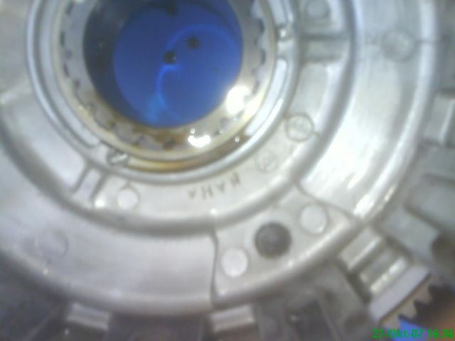

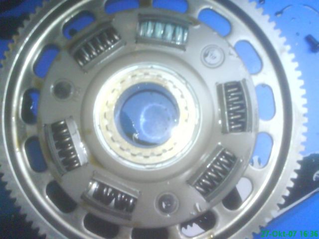

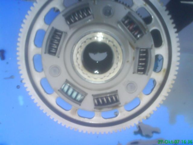

RoccoShimoni Geschrieben 27. Oktober 2007 Autor report Geschrieben 27. Oktober 2007 So habe meinen Korb heute mal ausgebaut. So wie es scheint sind da schon die neuen Federn drinn!!! Obwohl auf dem Korb nur "MAHA" steht. Bilder nur mit dem Handy aufgenommen deswegen in nicht so guter Qualität. Hat irgendjemand auch die "neuen" Federn und trotzdem "MAHA" im Korb stehen Zitieren
SHETTER Geschrieben 27. Oktober 2007 report Geschrieben 27. Oktober 2007 So habe meinen Korb heute mal ausgebaut. So wie es scheint sind da schon die neuen Federn drinn!!! Obwohl auf dem Korb nur "MAHA" steht.Hat irgendjemand auch die "neuen" Federn und trotzdem "MAHA" im Korb stehen Mist, wieder eine Theorie im Eimer. Zitieren

RoccoShimoni Geschrieben 27. Oktober 2007 Autor report Geschrieben 27. Oktober 2007 Mist, wieder eine Theorie im Eimer. Ja leider, wobei ich nicht 100 prozentig sagen kann das der Vorbesitzer den Korb nicht gewechselt hat. Irgendwo stand auch das ab einer bestimmten Fahrgestellnummer der Korb verbaut wurde. Das trifft bei mir leider auch nicht zu. Meine ist 87XXX also deutlich unter den 139XXX...... Muss sagen das war ne Sch*** Arbeit. Das Zahnrad zu der Lichtmaschine und das andere Nebenaggregaterad ist echt bescheiden zu montieren. Naja am Montag noch ne neue Dichtung kaufen und zu den Deckel.... Übrigens ich habs mit dem Werkzeug von Tante Louise gemacht... Zitieren
