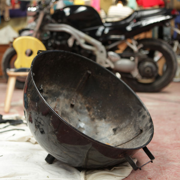

Tripleben Geschrieben 15. April 2010 report Geschrieben 15. April 2010 Grill als Windschild! Macht 5€ für den Lack... Der untere Rand von Tellern als Messerschärfer 100 x Bohrmaschiene und danach die Feile, statt Trennschleifer Schafswolle zur Dachisolierung Kameraobjektiv zum Zigarette anzünden oder ein Stück Speck zum Kette fetten, wenn sonst nix da ist und der benzingetränkte Tampon XXL (unbenutzt) als Ofenanzünder Benni Zitieren

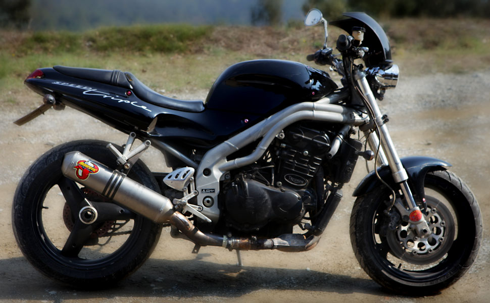

flotsam Geschrieben 16. April 2010 report Geschrieben 16. April 2010 Alter...was für Scheiben hast du denn da vorne drauf??? Zitieren
Andre E Geschrieben 27. April 2010 report Geschrieben 27. April 2010 (bearbeitet) Röööchtöööch! Rad, Bremssättel, Brücken auch vonne 11er Gixxe. Und hier noch artfremdes: - O-Ring in Alupapier einwickeln als Krümmerdichtung - Alter Echtledergürtel, nen Stück von abschneiden als Zwischenrohrdichtung - Das andere Ende mit schnalle des Echtledergürtels als Batteriehaltegummi oder provisorischer Auspuffhalter - Ne dicke Breitlinguhr von 125er Fahrer als Ständerunterlage auf weichem Untergrund Bearbeitet 27. April 2010 von Andre E Zitieren
