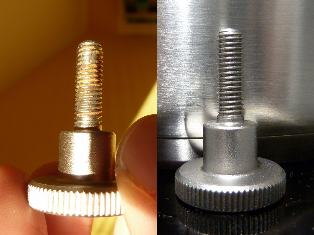

Dummy Geschrieben 21. Januar 2016 report Geschrieben 21. Januar 2016 (bearbeitet) Ausgangssituation:Ich hatte vor, einen Glasdeckel eines Küchentopfs zu modifizieren. (Hin- und wieder ist ein Glasdeckel doch ganz praktisch.) Die Fitzel-Inbus-Schraube in der Deckel-Innenseite nervte mich aber tierisch, da sich zwischen dem Glas und den Scheiben oberhalb und unterhalb immer Schmodder oder H2O sammelt. Und da ich noch eine VA-Rändelschraube hatte, bietet sich die doch geradezu an.Zu Bild 1:Nur weiß ich leider nicht, was das Ding bisher für ein Material als "Partner" gesehen hat. Vielleicht hat sich das "Männchen" bei einem nicht sauberen "Weibchen" (also Normalstahl) etwas eingefangen. Also, ab damit in die Spülmaschine. Und siehe da, Bild links: Rost. Arrrrgh.Wie gehts weiter? Vorhaben sein lassen?Nun gut, nur für sowas Beize oder das Optiglanz oder vergleichbares auftreiben will ich auch nicht. Also schauen wir mal, was das Internet so an klugen Ratschlägen bereithält.Hmm, Essig mit Öl mischen und einwirken lassen? Probieren kann mans ja. Also ein kleines Glas füllen, umrühren und feststellen, was ich mir vorher schon gedacht habe. Das läßt sich nicht richtig vermengen, aber egal.Also Schraube rein, und wenig später mal schauen, was man hier mit ner Nagelbürste erreichen kann. Auf jeden Fall ist die Bürste schon mal gut eingeölt, wie der Rest meiner Pfoten, garniert mit dem lieblichen Duft von Essig. Mmmmmh... Hmm, ich vermute mal, daß der Essig den Rost anlöst, und das Öl den Rost beim Entfernen bindet. Aber ob der Essig jetzt in allen Gewindegängen die Gelegenheit hatte, den Rost auch wirklich zu entfernen? Immerhin hat sich die Mischung auch wieder in Rekordzeit "entmischt". Also alles heiß abspülen, Öl runter. Nochmal frische Essigessenz pur ins Glas und die Schraube rein. Dann zur Sicherheit nochmal öfter abgeschrubbt.Zu Bild 2:Um einen Vergleich zu haben, hab ich die Schraube heute noch mal in die Spüle getan. Siehe da, hat funktioniert. Alternativ hätt ich damit leben können, die Rändelschraube sein zu lassen oder daß mir das Gegenstück anschließend auch wegrostet. Bearbeitet 21. Januar 2016 von Dummy Zitieren

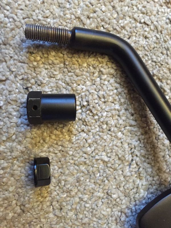

frankman Geschrieben 9. Februar 2016 report Geschrieben 9. Februar 2016 (bearbeitet) alu muttern zur kettenblattbefestigung taugen auch zur spiegelbefestigung. der originale Überwurf ist viel zu groß und wirkt auf der spiegelschelle völlig deplaziert. so eine kettenblattmutter ist aus alu und hat einen stahl gewindeeinsatz. damit kann der spiegel gescheit fixiert werden und es ist deutlich unauffälliger. Bearbeitet 9. Februar 2016 von frankman Zitieren

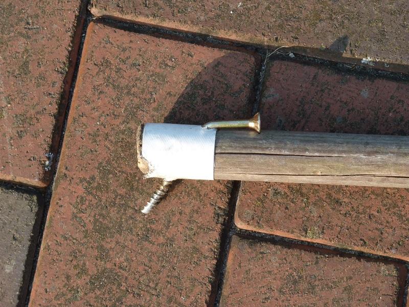

Dummy Geschrieben 27. Mai 2016 report Geschrieben 27. Mai 2016 (bearbeitet) Ich hab gerade gestern mal wieder eins der käuflichen Unkraut-Kratzer für Pflastersteine sehen dürfen, und hab mir gedacht, ich teil euch mal meine Lösung mit. Es war ja mal wieder Zeit, den Wuchs zwischen den Pflastersteinen zu Leibe zu rücken. Deswegen hab ich mir mal vor ein paar Jahren einen Besenstil genommen und am Kopf einfach eine Spax eingeschraubt. Was soll ich sagen, funzt 1a. Auch um Ecken, also wenn das Grün in einer Ecke festhängt. Es ist quasi egal, ob die Ritze nur 1 mm breit ist, dann liegt die Schraubenspitze gut auf, oder ob die Schraube ganz in der Ritze verschwindet. Wobei - einfacher ists natürlich, wenn der Spalt schmal ist, aber funktionieren tuts allemal. Hauptsache ist, daß die Schraube "schabt", also nicht zu "senkrecht" im Stil sitzt. Um noch besser kratzen zu können, hätte ich die Schraube noch etwas flacher einschrauben können. Notfalls bieg ich die noch etwas. Zwischenzeitlich hab ich den Stil mit Gewebeklebeband umwickelt, damit dieser nicht sofort aufbricht, und hab, bevor ich die (mittlerweile) 6x100 große Schraube eingedreht habe, vorgebohrt. Und ist die Spax auf, kommt die nächste rein. Die Schraube hab ich nicht noch weiter eingeschraubt, da das Gewinde die Schraube besser im Holz hält (sonst arbeitet sich die Schraube auf Dauer raus). Trotzdem ragt die Schraube so noch 25 mm raus. Klar hat der Stil trotzdem noch des Öfteren Bodenkontakt, aber das lässt sich verschmerzen. Bearbeitet 27. Mai 2016 von Dummy Zitieren

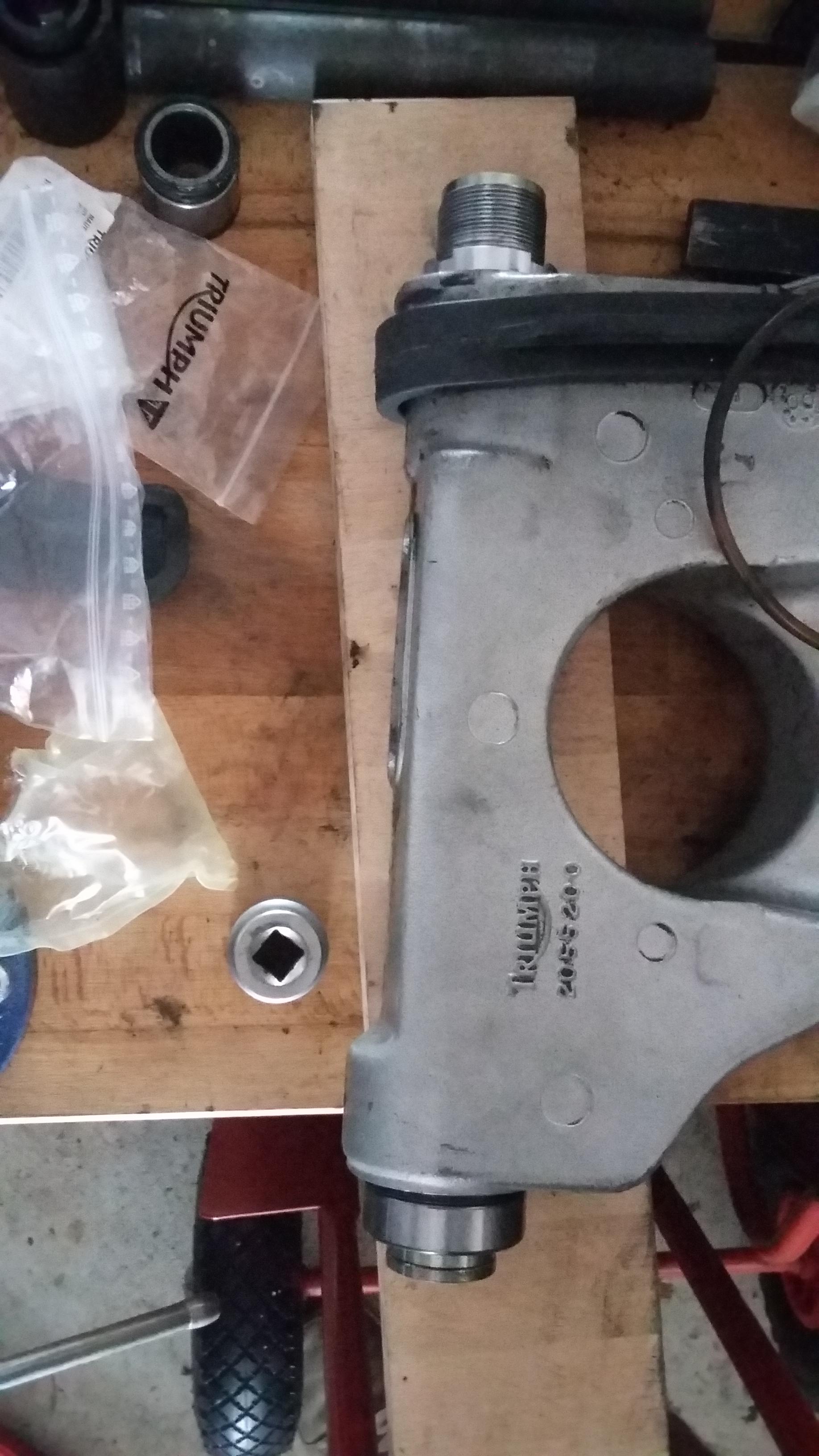

SiRoBo Geschrieben 9. Juli 2020 report Geschrieben 9. Juli 2020 (bearbeitet) Ist jetzt nicht ganz artfremd, aber mittellos machbar, wenn man eine Schönheck T5 fährt (geht laut @Triplemania bei allen Einarmschwingenmodellen bis zur 1050er NJ, nur dass bei den nicht-mehr-Schönheck-Modellen nur noch einseitig ein Gewindestopfen vorhanden ist): Der Dichtring in der Schwinge rechts (hier auf WOT die Nr. 7) lässt sich mit sowieso ausgebauten Motorradteilen absolut parallel einziehen, indem man auf der linken Schwingenseite die rahmenseitige Einstellhülse der rechten Seite mit umgekehrt aufgeschraubter Sicherungsmutter ansetzt (größer als das Loch dort und liegt dann plan auf), auf der rechten Schwingenseite dann mit der alten Dichtung, dem alten Kugellager und dem Rahmendistanzstück von links unterfüttert. Dann Schwingenachse mit den Gewindestopfen verwenden, um den Dichtring einzuziehen. Hier war der neue Dichtungsring (hier im Bild unten) schon an seinem Platz: Jaja... einziehen mit Gewindestangen, Unterlegscheiben und Muttern wär auch gegangen, aber so kommt das absolut parallel rein, da die Schwingenachse in den schon eingebauten Lagern exakt parallel führt! Vorher bin ich schier wahnsinnig geworden, weil mir der Dichtring auch mit rundherum drückender Stecknuss ständig aus dem Loch gehüpft ist. Bearbeitet 6. Juni von SiRoBo Zitieren
