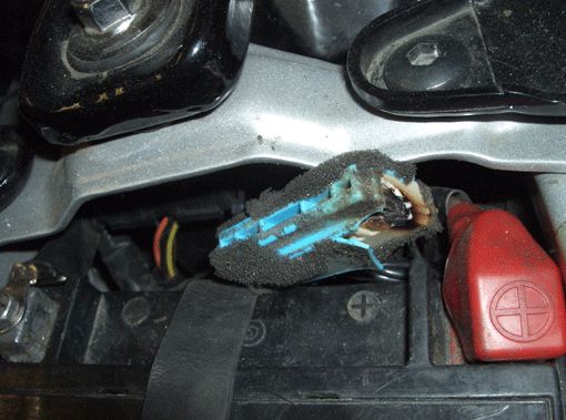

Rogi Geschrieben 25. Januar 2008 report Geschrieben 25. Januar 2008 (bearbeitet) Servus steve,scheint das bekannte Problem des verschmorten Massesteckers zu sein. Schau mal unter der Sitzbank nach dem blauen Stecker, an dem die Massekabel gebündelt ankommen. Ich bin recht sicher, dass du dort fündig wirst. hier ein Bild von dem Übeltäter: Hier wird es vom Profi erklärt... Ähhhhh Mist da war der alte Mann wieder mal schneller Bearbeitet 25. Januar 2008 von Rogi Zitieren
SHETTER Geschrieben 25. Januar 2008 report Geschrieben 25. Januar 2008 zwei Dussel - ein Gedanke. Zitieren
Rogi Geschrieben 25. Januar 2008 report Geschrieben 25. Januar 2008 zwei Dussel - ein Gedanke. Nur ein Dussel - der andere blickt durch und ist der Profi (auch als Raceopa) Zitieren

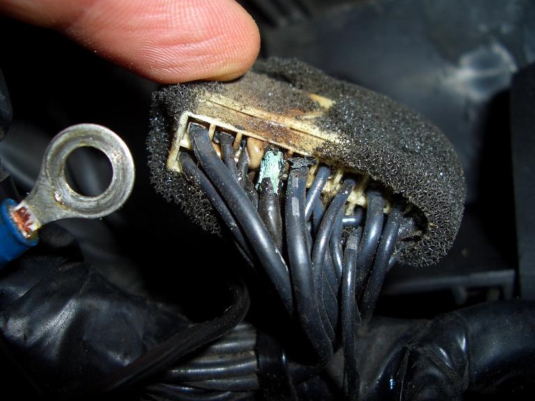

SHETTER Geschrieben 26. Januar 2008 report Geschrieben 26. Januar 2008 Dann schau mal genau hin, es muss nicht sein, dass deiner schon so verbrezelt ist, aber trotzdem schon Kontaktprobleme verursacht. Der Stecker im Bild zeigt schon einen "High-End-Schaden". Zitieren

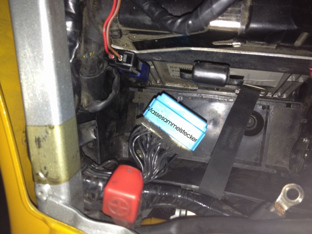

Dan Geschrieben 13. Oktober 2013 report Geschrieben 13. Oktober 2013 Hallo, ich habe keinen Massestecker!!!! Der Bock macht zwar keine Zicken aber vorsorglich wollte ich mich dem Teil mal annehmen. Tank abgebaut, Batterie ausgebaut und trotzdem kann ich keinen Massestecker finden. Auch finde ich kein Teil oder zusammengesteckte Kabel was so aussieht??? Ich glaube mich zu erinnern, daß vor~10Jahren mal was in der Werkstatt bezüglich Massestecker gemacht wurde? Jemand ne Idee? Grüße Daniel Zitieren
silenttriple Geschrieben 13. Oktober 2013 report Geschrieben 13. Oktober 2013 das kann sein, es gab mal ne Umrüstaktion seitens Hersteller. soweit ich mich erinner wurde damals der blaue Massestecker entfernt und ein extra Kabelsatz eingebaut. Ich hab so ein Teil drinnen, den blauen Sammelstecker jedoch nicht entfernt (hatte damals einfach keine Lust um da rumzuzwicken) Zitieren
Dan Geschrieben 14. Oktober 2013 report Geschrieben 14. Oktober 2013 (bearbeitet) Danke Thomas für die Info! Dann kann ich den Bock wieder zusammenbauen und endlich den neuen Kupplungskorb ausprobieren. Grüße Daniel Bearbeitet 14. Oktober 2013 von Dan Zitieren
