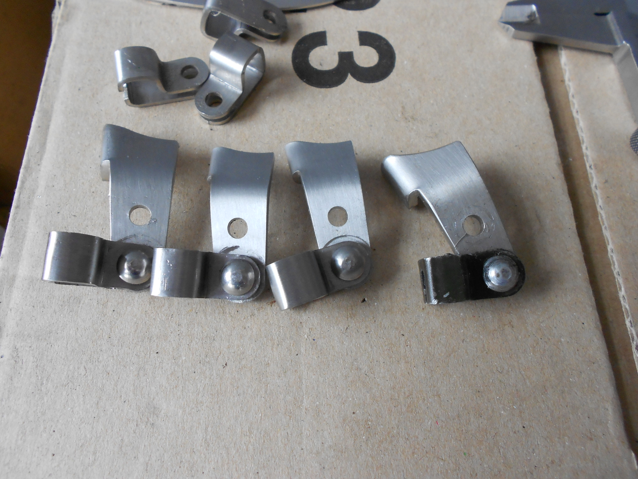

dexter.d Geschrieben 25. Juli 2017 report Geschrieben 25. Juli 2017 (bearbeitet) Hallo zusammen, wir haben jetzt Mädchenkupplungen für unsere Motoren selbst gebaut. (T509 - 855 und 955; Daytona T595) Beim Vergleich im Forum habe ich gesehen, dass die Zugösen immer um 180° gedreht montiert werden. Ich kann keinen Grund erkennen, welchen Sinn das bei geraden Teilen haben soll. Bei den, zwischen den Löchern geschränkten Teilen, dient es zum Versatzausgleich des Seilabgangs. Aber bei den geraden Teilen ist der Versatz beim Drehen größer als wenn man die 2,5 mm nach oben montiert. Oder gibt es einen anderen Hintergrund / Erfahrung? dexter Bearbeitet 26. Juli 2017 von dexter.d Zitieren
dexter.d Geschrieben 2. August 2017 report Geschrieben 2. August 2017 Hallo, habe beim Bau ein bischen Überhang erzeugt. Mädchenkupplung mit Zugöse vernietet. Alles in VA. Kann ich zu Erstellungskostan (Material, Laser, ..., Porto) abgeben. Stelle mal ein Foto ein. Gruß dexter Zitieren

dexter.d Geschrieben 22. Januar 2018 report Geschrieben 22. Januar 2018 Hallo Gogo, war kein Vorsatz. Überhang gabs nur, weil ich alle vier nach meinem Hebel gebaut (gebogen) habe, die anderen aber den älteren Hebel haben, der kürzer und steiler gebogen ist. Musste nochmal neu machen. Bin wieder raus. Gruß dexter Zitieren

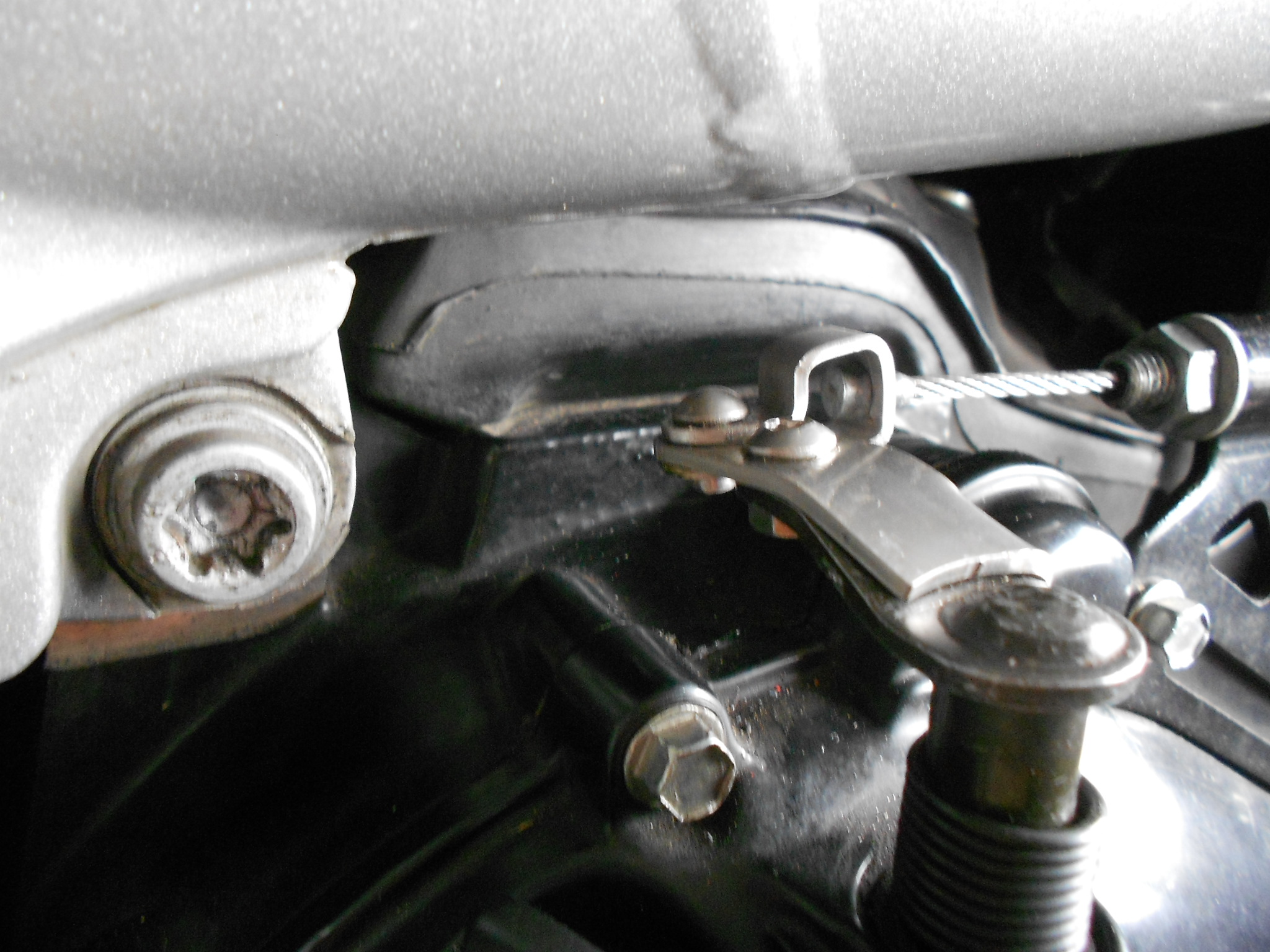

Zioux Geschrieben 12. Juli 2021 report Geschrieben 12. Juli 2021 Moin, wenn Du etwas Zeit hast, den Kupplungsdeckel abnehmen magst, einen guten Schweißer an der Hand hast, trenne den Hebel und setze ca. 1cm dazwischen. Habe ich bei meiner Speedy 2001 auch machen lassen. Sah original aus und erheblich schicker. Ist auch nicht neu die Idee. Kalick Zitieren
Gast Geschrieben 13. Juli 2021 report Geschrieben 13. Juli 2021 Verlängert sich dadurch nicht der Weg, um voll auszukuppeln? Zitieren
The Stig Geschrieben 13. Juli 2021 report Geschrieben 13. Juli 2021 Verlängert sich dadurch nicht der Weg, um voll auszukuppeln?Ja natürlich. Man macht mit mehr Hebelweg oben weniger Weg unten an der Kupplung. Und genau deswegen habe ich das ausgebaut, weil ich seit trilliarden Jahren den Kupplungshebel meist mit 2 fingern bediene und deswegen nicht voll durchziehen kann. Mir war das Gefühl von der Übersetzung auch total unnatürlich. Das fiel mir schon auf bevor ich die Mädchenverlängerung unten entdeckt habe . Nun ist das Teil bei einem Forumskollegen da ich es ihm geschenkt habe. Ich bin bisher mit dem Umbau auf hydraulische Kupplung soweit zufrieden. Ich werde noch die (Druck/Zug??) Stange tauschen, das habe ich schon lange vor und gut isses. Mehr geht dann nicht mehr. Außer das ich die Kupplungsfedern noch kontrollieren werde. Da an meinem Moped schon vor mir einiges verändert war, würde es mich nicht wundern wenn die Federn verstärkt wären. Muss ich aber checken. Zitieren
Mark-Oh Geschrieben 13. Juli 2021 report Geschrieben 13. Juli 2021 @ Professor Du hast aber schon eine kleine Mädchenkupplung ab Werk bei deiner Speedy verbaut, die Armarturen mit der großen Rendelschraube und der Feder haben schon eine andere Übersetzung. Ich habe bei mir den Hebel auch verlängert (Stück eingeschweißt) und habe irgendwann noch die neue Armatur verbaut, damit hat der Weg gerade noch so gereicht also wieder die alte montiert und es war wieder gut. Zitieren

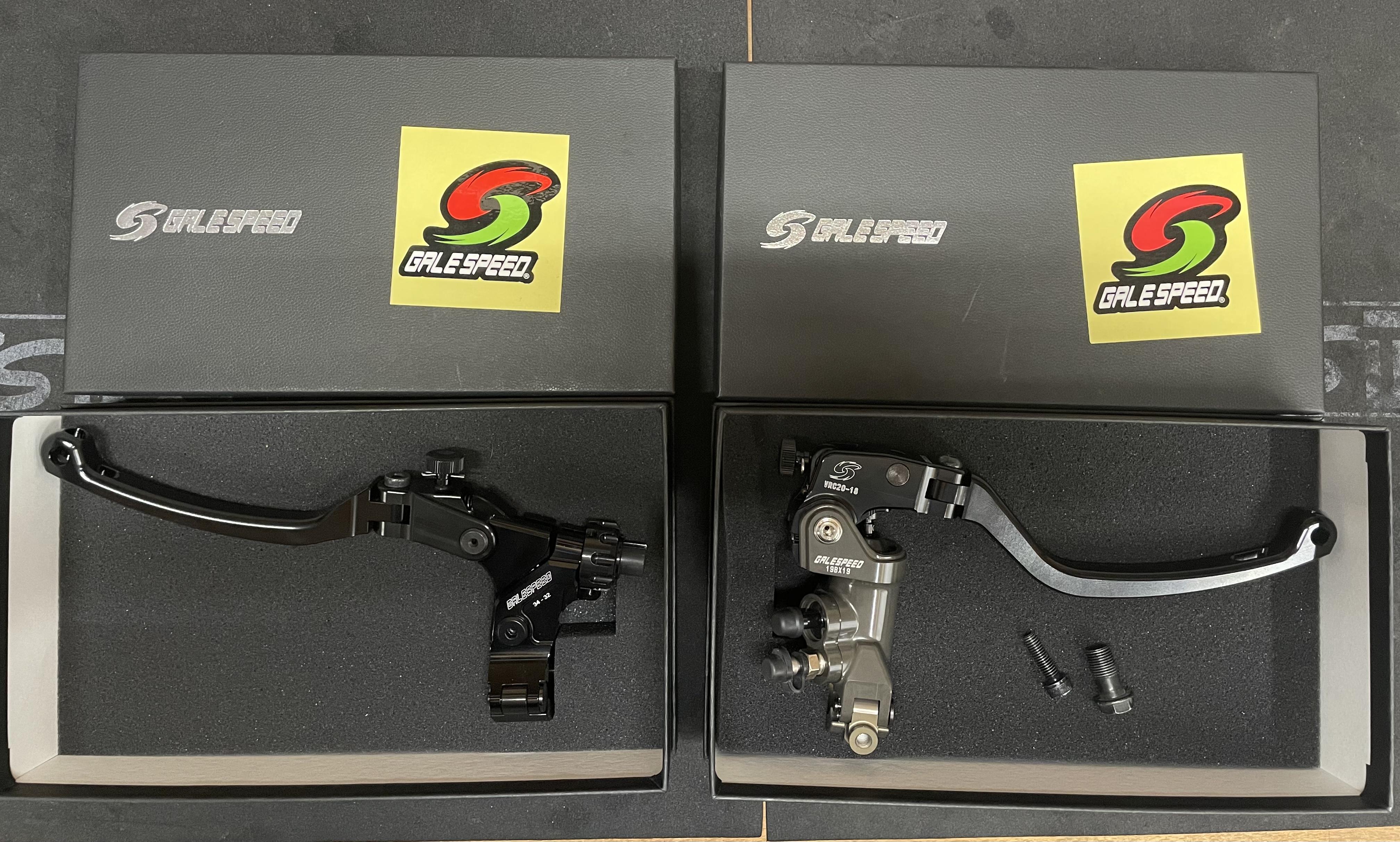

Gast Geschrieben 13. Juli 2021 report Geschrieben 13. Juli 2021 Meine Anmerkung zielte genau in die Richtung, daß man damit nicht mehr genug Weg hat, um voll auszukuppeln. Und somit schleift immer irgend etwas. Und es dauert nicht lange, bis es Fraß an der Zugstange gibt. Ich weiß, wovon ich hier schreibe. PS: Seit geraumer Zeit habe ich eine andere Kupplungs-Armatur verbaut, eine GaleSpeed vom Starfighter. Die hat allerdings einen ganz ähnlichen Aufbau wie das Original. Zitieren
Zioux Geschrieben 13. Juli 2021 report Geschrieben 13. Juli 2021 Kann nur für die Modelle bis 2001 sprechen. Das funzte ohne Probst über 70.000km, sogar mit Hyperplates. Die Lamellen haben über 90.000km gehalten. Nie wieder ohne. 😎 Gruß Zioux Zitieren

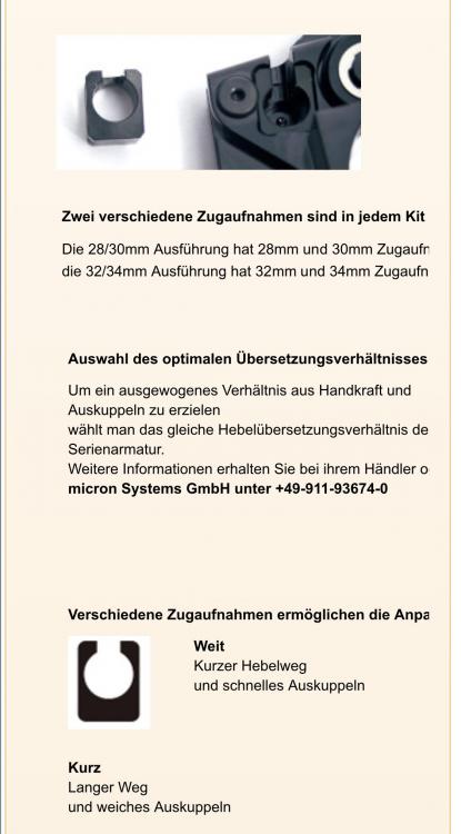

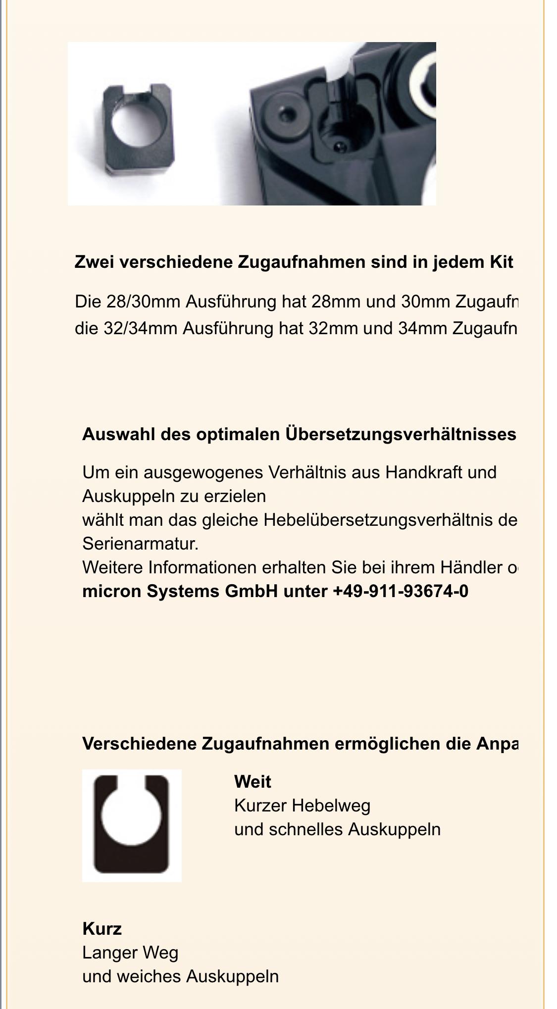

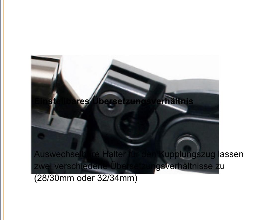

timtailer3 Geschrieben 13. Juli 2021 report Geschrieben 13. Juli 2021 (bearbeitet) @Professor genau das habe ich auch gemacht an der NV. Der Vorteil bei der Galespeed Armatur ist das man auch das hebel Verhältnis also die Ansteuerung ändern kann und somit quasi die Möglichkeit hat die Übersetzung zu ändern. Es sind zwar nur 2-3mm. aber das ist sehr spürbar. Den Rest erledigt dann ein neuer Kupplungszug und die ausgezeichnete Lagerung der Galespeed.👍😉. Bearbeitet 14. Juli 2021 von timtailer3 Zitieren

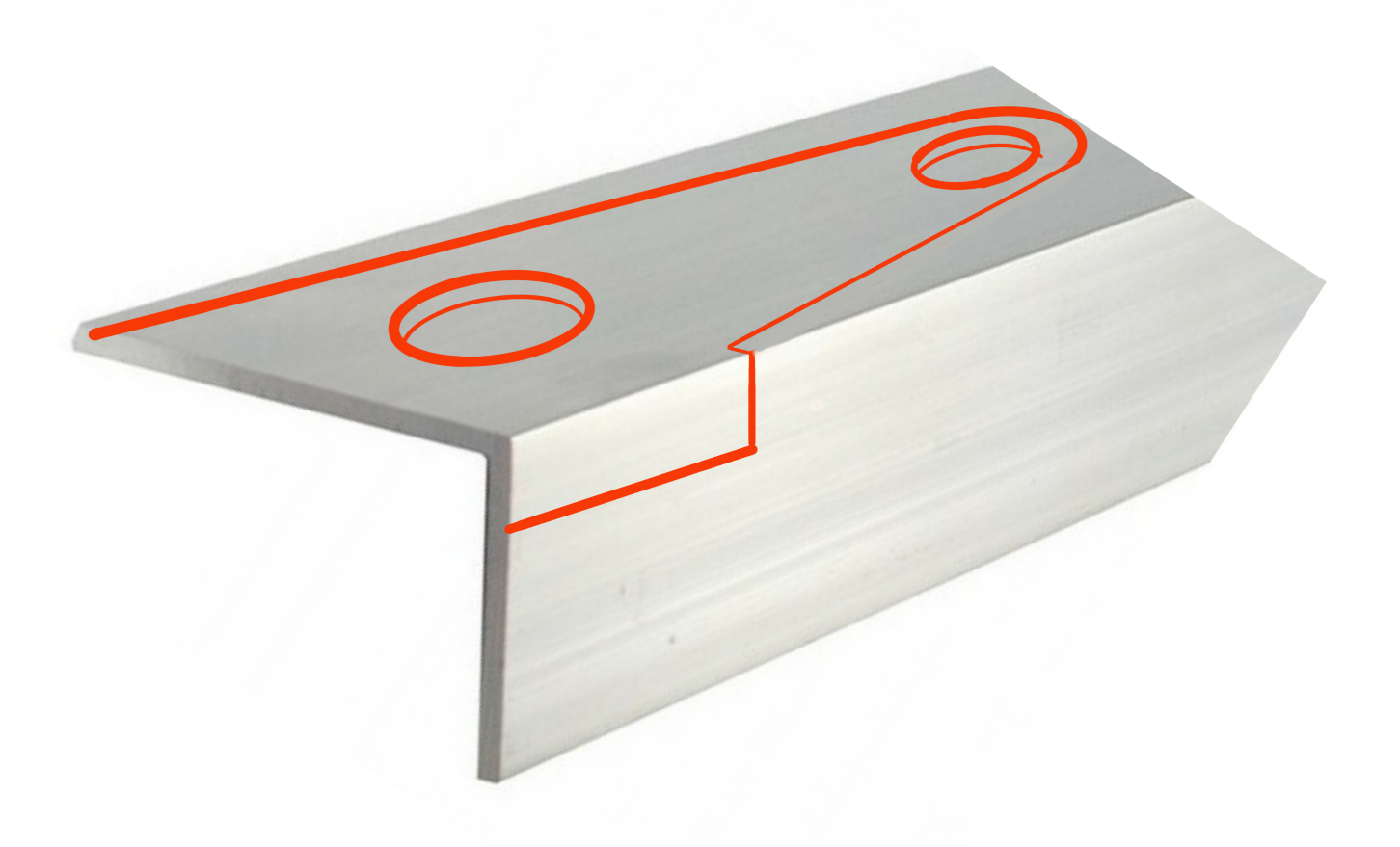

Hinundher Geschrieben 10. Februar 2024 report Geschrieben 10. Februar 2024 Da der Bedarf doch noch da zu sein scheint: Hat noch keiner solch eine Hebelverlängerung aus einem Aluwinkel (Baumarkt?) rausgesägt? VG, der P. Magic Footprince reagierte darauf 1 Zitieren
Zioux Geschrieben 10. Februar 2024 report Geschrieben 10. Februar 2024 Wenn man den Kupplungsdeckel mal unten hat, kann man auch den Kupplungsausdrückghebel demontiertrn und ca. 1 cm dazwischen schweißen. Erspart den Aluwinkel. Zitieren
