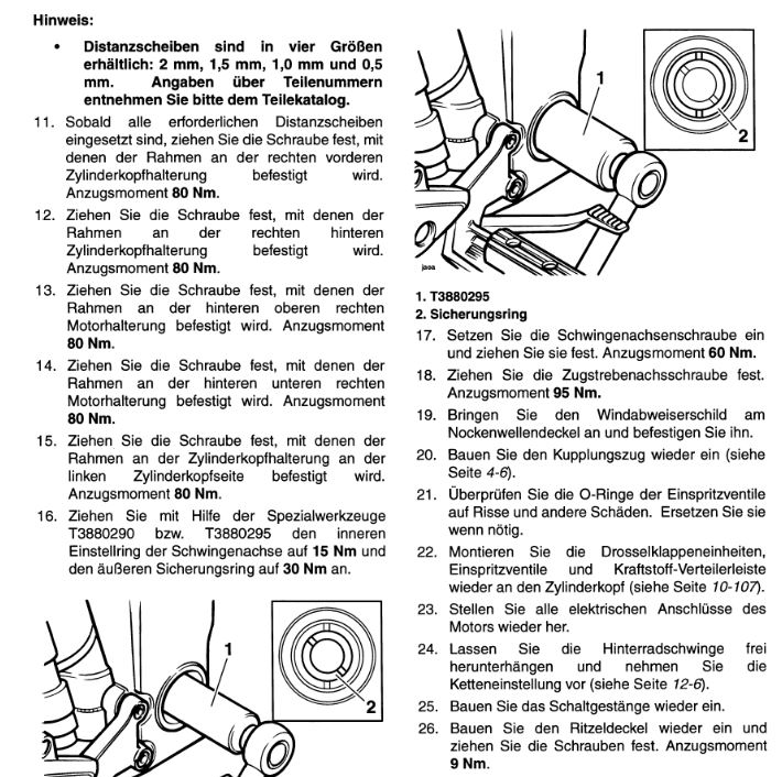

Nelli Geschrieben 12. Juli 2015 report Geschrieben 12. Juli 2015 So nochmal für doofe Speedydeppen! Dann den Motor LINKS vorspannen mit 80nm Dann den ganzen Rotz mit 95nm anziehen in Reihenfolge wie WHB sagt! Neeed help!!! Moin zusammen, ich bin gerade dabei, einen 1050er Motor in eine 2003er Speedy einzubauen. Links unten 5 mm Distanzscheibe verbaut. So dass alle Verschraubungen zwischen Motor und Rahmen unter 1mm Luft haben. Nach 2011 WHB erst links auf 80nm anziehen. Allerdings sind hier Motoreinsteller verbaut. Dann rechts, da steht aber nichts von 95nm. Muss das in dem Falle auch auf 95nm nachgezogen werden? Zitieren
Triple/one Geschrieben 12. Juli 2015 report Geschrieben 12. Juli 2015 (bearbeitet) Moin zusammen, ich bin gerade dabei, einen 1050er Motor in eine 2003er Speedy einzubauen. Links unten 5 mm Distanzscheibe verbaut. So dass alle Verschraubungen zwischen Motor und Rahmen unter 1mm Luft haben. Nach 2011 WHB erst links auf 80nm anziehen. Allerdings sind hier Motoreinsteller verbaut. Dann rechts, da steht aber nichts von 95nm. Muss das in dem Falle auch auf 95nm nachgezogen werden? Servus 2.pdf Speed Triple 1050.pdf Grüßle Bearbeitet 12. Juli 2015 von Triple/one Zitieren
Nelli Geschrieben 12. Juli 2015 report Geschrieben 12. Juli 2015 Danke Triple One. Sind die Daten auch passend für den Rahmen der 595 N? Zitieren
Triple/one Geschrieben 12. Juli 2015 report Geschrieben 12. Juli 2015 Hi Das weiß ich nicht. Ich hab nur noch ein Handbuch für die 955er Speedy und Daytona. Sollte aber derselbe Rahmen sein. 1.pdf 2.pdf Grüßle Zitieren
