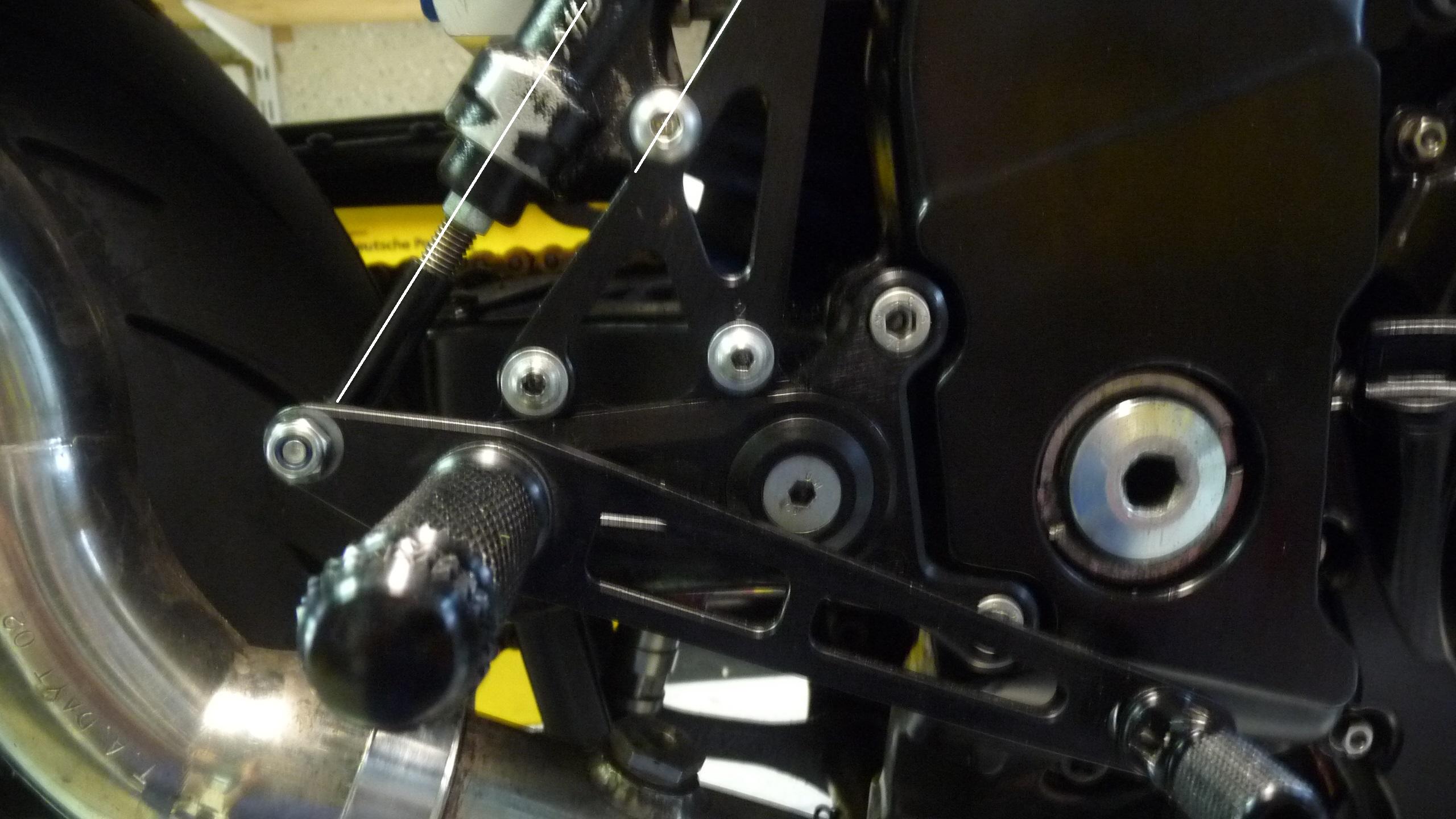

Triplemania Geschrieben 10. Juni report Teilen Geschrieben 10. Juni vor 6 Stunden schrieb triplehead: Wenn mit ... Distanzen die Druckstange mit der Aufnahme am Bremshebel fluchtet ..... Den Vorschlag von Jochen! habe ich nicht verstanden. Der Bremszylinder ist axial an der Halteplatte verschraubt. Distanzbuchsen würden darum m. E. nichts helfen, um die 675-Pumpe zu montieren. Wenn, dann müsste eine neue Halteplatte dafür angefertigt werden. Dafür hatte ich schon ein 3mm-Carbon rausgesucht. Aber: das Innenleben der 675-Pumpe zu transplantieren geht wesentlich schneller (rd. 15 Minuten), als aus dem Carbon eine neue Halteplatte mit anderem "Offset" der Haltepunkte für die 675-Pumpe zu schnitzen. Zur Veranschaulichung ein Bild mit Markierungen. Der Abstand zwischen den beiden weißen Linien wäre bei der 675-Pumpe deutlich geringer und nicht in eine Flucht mit der Aufnahme am Fußpedal zu bringen gewesen. Zitieren Link zu diesem Kommentar Auf anderen Seiten teilen Mehr Optionen zum Teilen...
triplehead Geschrieben 10. Juni report Teilen Geschrieben 10. Juni Aha, dann hatten wir das mit "den zu kurzen Anschraubaugen" falsch verstanden. Zitieren Link zu diesem Kommentar Auf anderen Seiten teilen Mehr Optionen zum Teilen...
