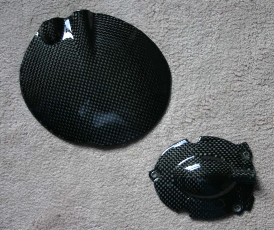

DocSchokow Geschrieben 25. August 2008 report Geschrieben 25. August 2008 P.S.: P.P.S.: Moin Uwe P.S. und P.P.S. nimm mal schnell raus... - Schalthebel kann man richten (Suchunktion mit den Begriffen Schalthebel und Reparatur nutzen...) - Kratzer auf dem Zentrifugendeckel (der ovale auf der linken Seite), wenn er nicht ganz durch ist, kann mit solchen Carbon / Kevlar Schutzdeckeln kaschiert werden. - Gabel erstmal auseinander bauen und wie nach einem Reifenwexel wieder unverspannt zusammenbauen - Lenker hatte gerade der Neuberto, kurze PN an ihn, sonst evtl. gleich auf Boosterlenker (28,6mm Klemmung) umbauen? Rest zum Motor wird schon, Tank und Airbox runter und mal in die Drosselklappen schauen. Öl drinne? Dann ist evtl. schon der "worst case" für die Pleuel eingetreten... Aber die Hoffnung nie aufgeben, alles Öl rausmachen, Zündkerzen raus und mit dem Anlasser den Motor drehen lassen. Sollte das Öl aus den Zylindern pumpen. Zusammenbauen und Motor muß nach einer Weile normal starten. Gruß TOm Zitieren
AppA Geschrieben 25. August 2008 report Geschrieben 25. August 2008 Hi! Das ist natürlich Pech; aber Teile kann man ersetzen, die Gesundheit manchmal nicht. Insofern Glück im Unglück... Aber TOm, wo bekomme ich die netten Carbonteile? Und gibt's die auch als kpl. Satz für alle Deckel/Abdeckungen? N8 AppA Zitieren

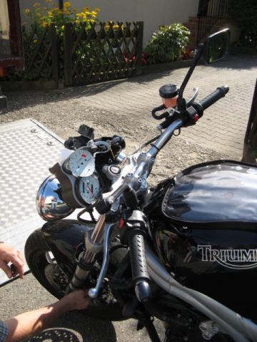

DocSchokow Geschrieben 2. September 2008 report Geschrieben 2. September 2008 huch, meine Güte, was ist da passiert? Der LEnker schaut auf diesem Bild doch schon etwas krumm aus... Du brauchst das komplette Instrumentenboard (Tacho, Drehzahlmesser, Temperaturanzeige, Gehäuse, Abdeckung), so wie das da ausschaut. Den Schalthebel kann man reparieren, die Fußraste muß wohl getauscht werden. Wenn der Zentrifugendeckel dicht ist, Carbonabdeckung drauf und gut. Meine Meinung zu den Bildern... TOm Zitieren

silenttriple Geschrieben 18. April 2011 report Geschrieben 18. April 2011 ...mann, da hätte ich auch selber drauf kommen können... Gruß der Andi Tja so kanns gehen die Deckel haben aber jetzt ein anderes Design.. frag mal den Kohlenklau.. der hat sie drauf. gruß Thomas Zitieren
