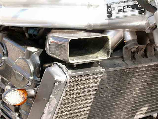

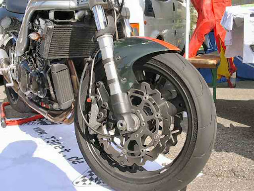

bei meiner 885er ist bei "Schleichfahrt" Innerorts das Kühlwasser inerhalb kürzester Zeit kochend Heiß, mit den Daytona Schnorcheln wars schon besser, mit den Glasfaserteilen hat sichs auf ein normal Mass eingependelt, im Stand vor der Ampel wirds zwar immer noch heiß aber nach kurzer Fahrstrecke sinkt die Temperatur dann deutlich.
Insgesamt hängt sie besser am Gas und wenn ich bei 200 das Kabel spanne, gehts mit den Schnorcheln deutlich freudiger ans Werk.
(LLRC Tune mit 3,5 % Co und Bos mit kurzem Eater)
Danke GerT für die Fotos :whistle::wink:
(und Plug and Play is nich).
richtig,
aber der Aufwand hat sich gelohnt, zumindest bei meiner 885er :rolleyes:
Vielleicht eine Airbox mit Kühlrippen um die Wärme die sich da drin im Standbetrieb bildet abzuführen.
(so ein Gedanke). Hat die alte Fireblade nicht auch so Luftführungen von vorne? Hab mich auch mal etwas damit beschäftigt (für Auto:-)) aber dann fallen gelassen weil es zu wenig oder gar nichts bringt. Hier hat doch mal jemand angefangen auf Lader umzubauen. Was ist daraus eigentlich geworden?
