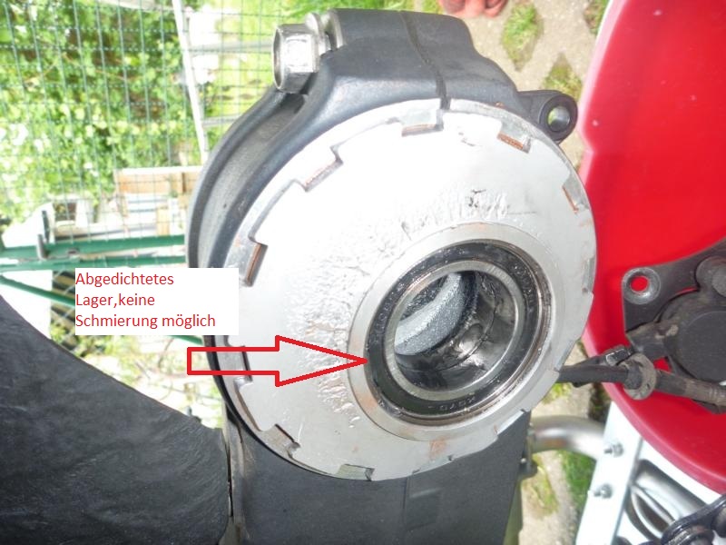

Käpt'n schwarz Geschrieben 7. Juni 2010 report Geschrieben 7. Juni 2010 (bearbeitet) He He, bei mir funzt es es Ausnahmsweise mal - habe die Problem auch nur hier im Form Die Schwingenlager sehen genaus so aus wie das Radlager (2. Bild) mit einem Plastikring abgedeckt aber nicht verkapselt. Bearbeitet 7. Juni 2010 von Käpt'n schwarz Zitieren

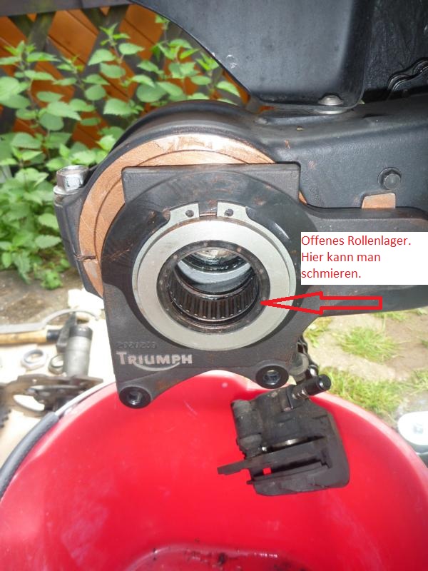

Triple/one Geschrieben 8. Juni 2010 report Geschrieben 8. Juni 2010 (bearbeitet) Hallo Also bin ich jetzt ganz Blöd? Erklär mir mal bitte wie Du bei diesem Lager Feststellst,ob da Fett fehlt und ob es geschmiert ist.Wenn Du die Abdichtung Entfernst,dann ist das Lager kaputt.Zumindest kann dann Wasser und Staub rein. Wenn Du das Fett meinst was auf dem Innenring ist,dann hat das mit der Funktion des Lagers überhaupt nichts zu Tun.Das kann so Trocken sein wie es will.Diese Lager sind Wartungsfrei und Deshalb geschlossen. Das Andere Rollenlager ist offen.Dort sieht man das Fett zwischen den Rollen.Dort kann man Schmieren.Ist auch gewollt.Aber auf der Linken Seite ist nichts zum Schmieren. In der Schwinge vorne sind diese Lager verbaut.Zwei Stück auf jeder Seite.Da gibts nichts zu Schmieren,die sind Abgedichtet. Greetz Bearbeitet 8. Juni 2010 von Triple/one Zitieren
Speedy Driver Geschrieben 8. Juni 2010 report Geschrieben 8. Juni 2010 Moin! Also ich bin jetzt auf jeden Fall einen Schritt weiter. Das Radlager ist auf jeden Fall Wartungsfrei. Wäre absolut Schwachsinnig das zu öffenen und zu schmieren. Macht man ja bei einem PKW auch nicht. Und da sind vom Prinzip die gleichen Lager verbaut. Das Schwingenlager sieht wohl so aus als ob man es fetten kann. Ob das so nötig ist wie das im Wartungsplan steht ist wohl eine andere Frage. Servus Martin Zitieren
Triple/one Geschrieben 8. Juni 2010 report Geschrieben 8. Juni 2010 Moin! Also ich bin jetzt auf jeden Fall einen Schritt weiter. Das Radlager ist auf jeden Fall Wartungsfrei. Wäre absolut Schwachsinnig das zu öffenen und zu schmieren. Macht man ja bei einem PKW auch nicht. Und da sind vom Prinzip die gleichen Lager verbaut. Das Schwingenlager sieht wohl so aus als ob man es fetten kann. Ob das so nötig ist wie das im Wartungsplan steht ist wohl eine andere Frage. Servus Martin Welches Lager hast Du in Deiner Schwinge Vorne am Ramen?Ich glaube wir Reden alle aneinander vorbei. Ich hab in der Schwinge Vorne am Ramen Abgedichtete Lager und zwar 4 Stück.Links zwei und Rechts zwei. Also Vorne am Motor,dort wo der Rahmen ist.Nicht dort wo das Rad ist. Dort wo das Rad ist,sind beide Lager Radlager.Das offene Rollenlager ist ein Radlager und das geschlossene ist ein Radlager.Besser gesagt die zwei geschlossenen.Sind ja zwei auf der Linken Seite. Was ist dann bei Euch in der Schwingenlagerung vorne am Motor? Greetz Zitieren
Speedy Driver Geschrieben 8. Juni 2010 report Geschrieben 8. Juni 2010 Ich habe gerade einmal das Original Triumph Besitzerhandbuch zur Hand genommen. Und die Wartungstabelle angeschaut. Da steht rein gar nix von Schwingenlager schmieren. Und WARUM steht da wohl nix. Weil da diese Lager verbaut sind an denen es einfach nix zu fetten gibt. Sieht man doch ganz deutlich auf den Bildern hier. Lediglich das Radlager kann man schmieren. Steht auch so in der Wartungstabelle. " Hinteres Radlager schmieren " Also nix von den Schwingenlagern! Für mich ist das jetzt völlig klar Servus Martin Zitieren
Käpt'n schwarz Geschrieben 8. Juni 2010 report Geschrieben 8. Juni 2010 Ich meine schon vorne das Schwingenlager das so aussieht wie auf Bild 2 (was aber in Wirklichkeit eines der Radlager ist ) Ich glaube nur was ich sehe und mache generell bei jedem Lager das Plastikkäpchen auf um zu sehen, ob wirklich Fett drin ist. Wie gesagt mein linkes Schwingelager war fast trocken das rechte war gut gefüllt. Warum keine Ahnung Das Schwingenlager sieht wohl so aus als ob man es fetten kann. Ob das so nötig ist wie das im Wartungsplan steht ist wohl eine andere Frage.Servus Martin Tja wenn es trocken ist, Du es nicht prüfst und dich dann mit festgefahrenem Lager hinlegst weist Du warum es im WHB alle 20k vorgeschrieben ist. Glaubst Du nicht dann Klick hier. Zitieren

Triple/one Geschrieben 8. Juni 2010 report Geschrieben 8. Juni 2010 (bearbeitet) Tja wenn es trocken ist, Du es nicht prüfst und dich dann mit festgefahrenem Lager hinlegst weist Du warum es im WHB alle 20k vorgeschrieben ist. Glaubst Du nicht dann Klick hier. Ab Bj. 2005 sind andere Schwingenlager verbaut worden.Diese sind Wartungsfrei. Wenn man die Plastik Abdeckung Entfernt,kann es sein das eine Kerbe ensteht,in die dann Erst Recht Wasser eindringt und Rostet. Ich lass das lieber zu und Schmiere lieber auf die Hülse und in die Achse vor das Lager Fett. Da ich meine Lady nur mit dem Gartenschlauch wasche ist dort seit 20.000 Kilometern Fett und das ist gutso. Greetz Bearbeitet 8. Juni 2010 von Triple/one Zitieren
starfighter1967 Geschrieben 8. Juni 2010 report Geschrieben 8. Juni 2010 wenn Du geschlossenen Lager aufmachst, dauert es nicht mehr lange dann sind die über den jordan... Bei Gecshlossenen Lager ist es so das wenn die , so wie Du schreibst, innen trocken sind auszutauschen sind. Das Fett ist dann irgendwo ausgetreten was auf einen defekt der Abdichtungsscheibe deutet. Zitieren
