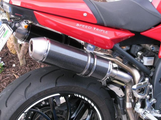

Michael Kaczke Geschrieben 16. März 2011 report Geschrieben 16. März 2011 (bearbeitet) Es ist vollbracht!EVO ist angebaut u.somit bin ich der 100.000 SC Project Berichtverfasser u.bekomme einen Güldenen Ordnen mit Lorbeerkrautscherpe am Hundeführerband! Ach ja ,tut gut, fährt gut,Sound gut!Bin sehr zufrieden obwohl er mit dem Arrow rohr ohne Kat nicht wirklich leiser ist wie die MIVV 3-1! Gruß Michael der Umständliche Bearbeitet 16. März 2011 von Michael Kaczke Zitieren

Michael Kaczke Geschrieben 25. März 2011 report Geschrieben 25. März 2011 (bearbeitet) Hallo,ja die Carbon!Wenn ich mal Zeit finde stelle ich Bilder u.wenn ich nicht zu dämlich bin.ein Video ein!Also ich bin mit dem Sound in Vebindung mit dem Arrow Zwischenrohr ohne Kat sehr zufrieden!Der Effekt, das er ein wenig leiser wie die MIVV ist hat sich zwar nicht so eingestellt wie ich dachte, aber er klingt irgendwie mehr "Triplemäßig".Ich find´s besser.Der einzige Nachteil ist ,das er durch seine eng anliegende Anbauweise mein Kuchenblech anbläst(25cm!)Aber das hat sich ja so Gott will immer Sommer erledigt,dann wird ein 18 o.20er angeschraubt u.gut is! Michael Bearbeitet 25. März 2011 von Michael Kaczke Zitieren
3Speed Geschrieben 26. März 2011 report Geschrieben 26. März 2011 Sieht geil aus passt super zu deinem Bike.Ich wollte mir eben noch die arrows kaufen aber wenn ich das so betrachte muss ich doch noch einmal darüber nachdenken Ich warte auch schon, habe gehört das es mitte April schon kommen soll 18x20 ( meine Gebete wurden erhört ) Zitieren

Labelsucker Geschrieben 7. Mai 2011 report Geschrieben 7. Mai 2011 Ich hab heute mein 3-1 Oval Carbon bekommen. Hier ein Dankeschön an Starfighter! Natürlich gleich eingebaut. Leider is aber der DB-Killer von der Innenseite (zur Felge hin) geschraubt und nicht mit Seegering gesichert. Ansonsten werd ich morgen mal ne Tour (ca. 300 km drehen) und mehr zum Sound sagen. Wird mit originaler Software gefahren. (vorerst, ausser es hat jemand nen Tipp welches das optimale Tune ist) Zitieren
Stefan Schneider Geschrieben 7. Mai 2011 report Geschrieben 7. Mai 2011 Ich hab heute mein 3-1 Oval Carbon bekommen. Hier ein Dankeschön an Starfighter! Natürlich gleich eingebaut. Leider is aber der DB-Killer von der Innenseite (zur Felge hin) geschraubt und nicht mit Seegering gesichert. Ansonsten werd ich morgen mal ne Tour (ca. 300 km drehen) und mehr zum Sound sagen. Wird mit originaler Software gefahren. (vorerst, ausser es hat jemand nen Tipp welches das optimale Tune ist) Du kannst die Schelle am ESD ablassen, der hält auch so (sieht wesentlich schöner aus). Ich fahre seit 8000 km ohne Schelle und er hält Zitieren
starfighter1967 Geschrieben 8. Mai 2011 report Geschrieben 8. Mai 2011 (bearbeitet) Auch wenn ich mich wiederhole , die Schelle wuerde ich nicht weg lassen Das bei Dir 8000km nichts pasiert ist, bedeutet nicht das nichts passiert Die Schelle war uebrigens ja nicht Bestandteil seiner Frage. Ihm geht es um den Seegerring der bei einigen Modellen den DB-Eater sichert. zb. bei der Ausfuehrung GP line Bearbeitet 8. Mai 2011 von starfighter1967 Zitieren
Labelsucker Geschrieben 8. Mai 2011 report Geschrieben 8. Mai 2011 Hehe, eigentlich hatte ich ja garkeine Frage ;) . Ich dachte wie gesagt, dass der DB Killer nicht mit ner Schraube sonder wie o.g. mit Seegering gesichert sei. Is aber eigentlich auch sowas von egal, machn eh net raus. Keine Lust auf Rennleitung Nö ich lass die Schelle nicht weg. Denn ohne Grund ist sie nicht da. Ich und hab schon ESD wegfliegen sehen (zwar nur bei 2 Taktern, aber egal). Und optisch stört sie mich auch nicht. Ausserdem glaub ich nicht, auch wenns nur 1,8kg oder so sind, dass es gut für den weiteren Krümmer/Auspuffverlauf ist. --> Hebelwirkung Zitieren
