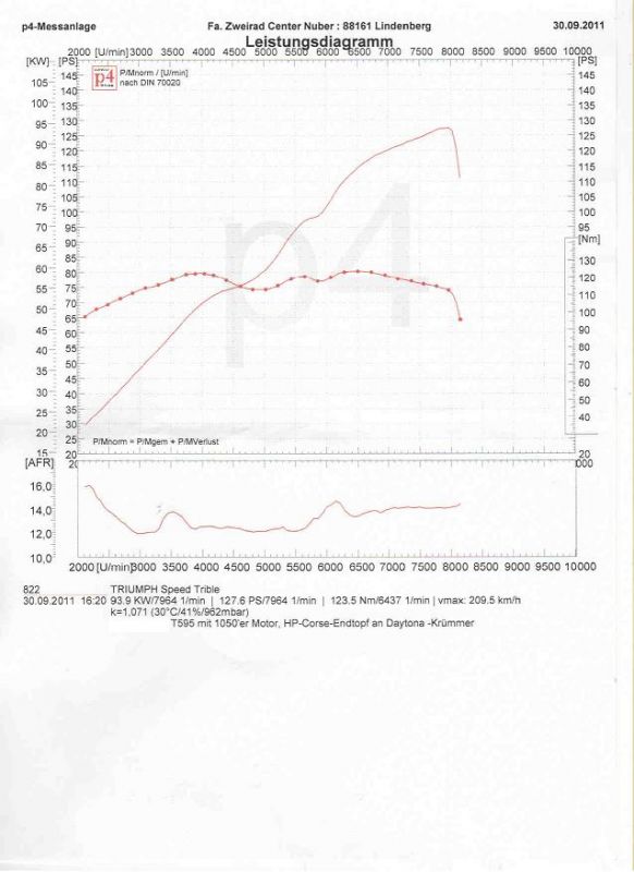

milletreiber Geschrieben 3. Oktober 2011 report Geschrieben 3. Oktober 2011 Servus War nun beim Abstimmen meiner 11er Speedy! 130PS mit Originalanlage! Der SC-Poject 3-1 nimmt ca 6PS nicht mehr den Rest seht Ihr am Diagramm. Die Speedy erlebt nun den 2.Frühling läuft Seidenweich kein Loch, und zieht bärig durch für mich ein voller Genuß http://www.t5net-for...eryℑ=14635 Zitieren
Kohlenklau Geschrieben 3. Oktober 2011 report Geschrieben 3. Oktober 2011 Hi, reine Neugier ... das ist die Leistung am Hinterrad, oder? Gruß Klaus Zitieren
BlackT Geschrieben 3. Oktober 2011 report Geschrieben 3. Oktober 2011 (bearbeitet) Normalerweise plottet der Nuber Kupplungsleistung, was der Aussage Der SC-Poject 3-1 nimmt ca 6PS nicht mehr ... ungefähr entspricht, wenn man von 135PS (an der KW?) ausgeht und die Differenz zu 129PS (an der Kupplung) rechnet. Bearbeitet 3. Oktober 2011 von BlackT Zitieren
Kohlenklau Geschrieben 3. Oktober 2011 report Geschrieben 3. Oktober 2011 Hi, Björn, lt. Schrieb sind es sind 129 PS zu 124,6 PS, also 4,4 PS in der Spitze. Wo die genannten 6 PS herkommen, sehe ich im Augenblick nicht. Außerdem - Äpfel mit Äpfel. Gleiche Bedingungen. Da die neue neue Speed irgendwas von 135 PS haben soll, wäre schon die Serie mit einer Kupplungsleistung von 129 PS zu schwach. Es wird doch auch die Kupplungsleistung und nicht die KW-Leistung angegeben, oder? Die Zeiten von (net)SAE-PS sind doch schon lange vorbei ... Eine Umrechnung HR- auf Kupplungsleistung bedeutet bei guter Kette etwa 5-7% Verluste (2x Verzahnung zu 1,5-2% und Kette zu 2-3 %) ... und dann wären wir genau bei den 135 PS. Deshalb meine Frage. @Milletreiber -wie auch immer Du real heißt :-) - klär uns auf. Hast Du nachgefragt? Gruß vom Klau(s) Zitieren
BlackT Geschrieben 3. Oktober 2011 report Geschrieben 3. Oktober 2011 (bearbeitet) Ich interpretiere mal weiter, bis Milletreiber sich äußert lt. Schrieb sind es sind 129 PS zu 124,6 PS, also 4,4 PS in der Spitze. Wo die genannten 6 PS herkommen, sehe ich im Augenblick nicht. Die 124PS sind sicher die Eingangsmessung mit SC und die 6PS Differenz sind wohl zur Serie oder der Nennleistung zu sehen. Weil: War nun beim Abstimmen meiner 11er Speedy! 130PS mit Originalanlage! Der SC-Poject 3-1 nimmt ca 6PS ... Da die neue neue Speed irgendwas von 135 PS haben soll, wäre schon die Serie mit einer Kupplungsleistung von 129 PS zu schwach. Ich vermute, 129PS sind nach Abstimmung mit Zubehör-Topf. Es wird doch auch die Kupplungsleistung und nicht die KW-Leistung angegeben, oder? Die Zeiten von (net)SAE-PS sind doch schon lange vorbei ... Da war ich mir nicht sicher, daher das (?) hinter KW. Umso besser, wenn auch die Angaben von T an der Kupplung zu sehen sind - das macht es vergleichbar(er). Eine Umrechnung HR- auf Kupplungsleistung bedeutet bei guter Kette etwa 5-7% Verluste (2x Verzahnung zu 1,5-2% und Kette zu 2-3 %) ... und dann wären wir genau bei den 135 PS. Deshalb meine Frage. Da ich am Donnerstag auch zum Messen beim Nuber war habe ich auf Nachfrage die Antwort bekommen, dass es sich beim Diagramm um Kupplungsleistung handelt. Ich habe noch extra eines mit HR Leistung ausdrucken lassen. Info zum Diagramm: Nur Leistungsmessung, keine Abstimmung bis jetzt und die Drehzahl stimmt leider nicht, aber mit dem Drehmoment bin ich schon mal zufrieden. Ansonsten, serienmäßiger 1050er Motor mit Daytona-Krümmer, optimierter DK und natürlich mit dem Leistungsfresser HP Corse . Bearbeitet 3. Oktober 2011 von BlackT Zitieren
