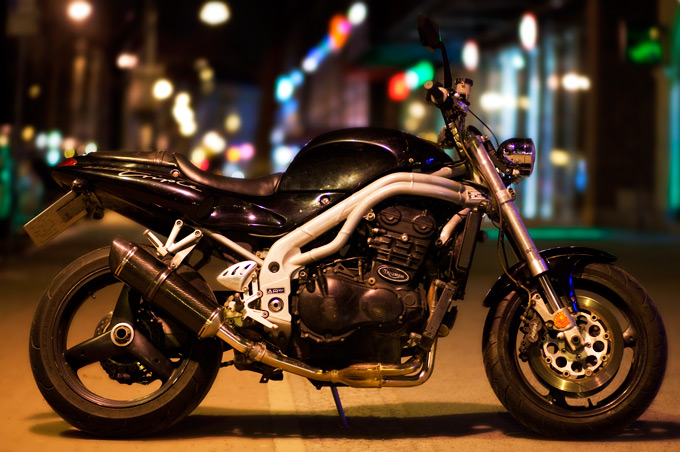

Tripleben Geschrieben 27. März 2013 report Geschrieben 27. März 2013 So, wie versprochen mal ein Foto vom 3in1 SC-Project an meiner 955i. Hört sich besser an, als der offene Akra, weniger laut aber jetzt böllert es mehr, man hört einfach die einzelnen Zündungen besser raus und im Schiebebetrieb gibt ein ganz neues Grummeln und er wiegt echt nur 1,5 Kilo, nochmal bestimmt 2 weniger als der Akra. Mal sehen, was der Tüv morgen sagt. Zitieren
crazy horse Geschrieben 27. März 2013 report Geschrieben 27. März 2013 Und weil der so schon leicht ist, kann man getrost auf die hintere Befestigung verzichten Ich zumindest habe seit 20.000km nichts verloren oder irgendwelche Probleme gehabt Aber lauter ist er im Lauf der Zeit geworden - aber dafür kann ich ja nicht, da nichts manipuliert ist . Irgendwann wirds mir jemand sagen, dass ich da mal drum kümmern muss Zitieren
Tripleben Geschrieben 27. März 2013 report Geschrieben 27. März 2013 (bearbeitet) Der ist aber nicht mit den Federn festgemacht, sonder wirklich nur draufgesteckt, deshalb der Halter. Entwerder Halter oder noch zwei dicke Federn, das sieht dann auch doof aus, wenn insgesamt 4 Stück da hängen. Wenn er zu laut sein sollte, schweißen wir an den eater noch dezent drei Stäbchen und ein kleines Tellerchen.... ...so Probefahrt erledigt! Mit modifiziertem Killer (14 Löcher) angenehm sportlicher Sound, nicht zu laut und fährt sich super mit dem LLRC-Tune. Ohne dB-eater ist er kaum lauter aber bassiger, hört sich aber nicht besser an, dafür hat sie bei niedriger und mittlerer Drehzahl (also meistens) deutlich weniger Durchzug als mit. Das nervt. Bei jeder Ampel muss man spürbar mehr Gas geben und kommt schlechter weg. Und rein optisch passt der Topf wie die Faust aufs Auge! Bin sehr zufrieden Bearbeitet 23. April 2013 von Tripleben Zitieren
crazy horse Geschrieben 27. März 2013 report Geschrieben 27. März 2013 Naja, mich stören die Federchen nicht. http://www.t5net-forum.de/forum/index.php?showtopic=50520&page=7 Zitieren
Tripleben Geschrieben 28. März 2013 report Geschrieben 28. März 2013 Also habe heute einen SC-Project für eine 1050 Tiger an meiner 955i eintragen lassen. Eine dB-Messung wurde (zum Glück) nicht vorgenommen, der Herr meinte aber, das sieht gut aus uns E-Nummer ist drauf. Wir haben vorher draußen in 3m Abstand knapp 100 gemessen und bei Last eben mehr nur CO war zu hoch aber ich denke das regelt man dann über die Map. @crazy horse: Stimmt, sieht auch gut aus, dein Krümmer ist auch noch eine Nummer kürzer. Ich werde mir mal das mal durch den Kopf gehen lassen. Da ich aber gerne auch zu zweit fahre, verschwindet die Halterung sowieso mehr oder weniger hinter den Soziusrasten und wenn ich die noch ein Stück nach hinten drehe, dann wäre sie komplett verdeckt. Zitieren
