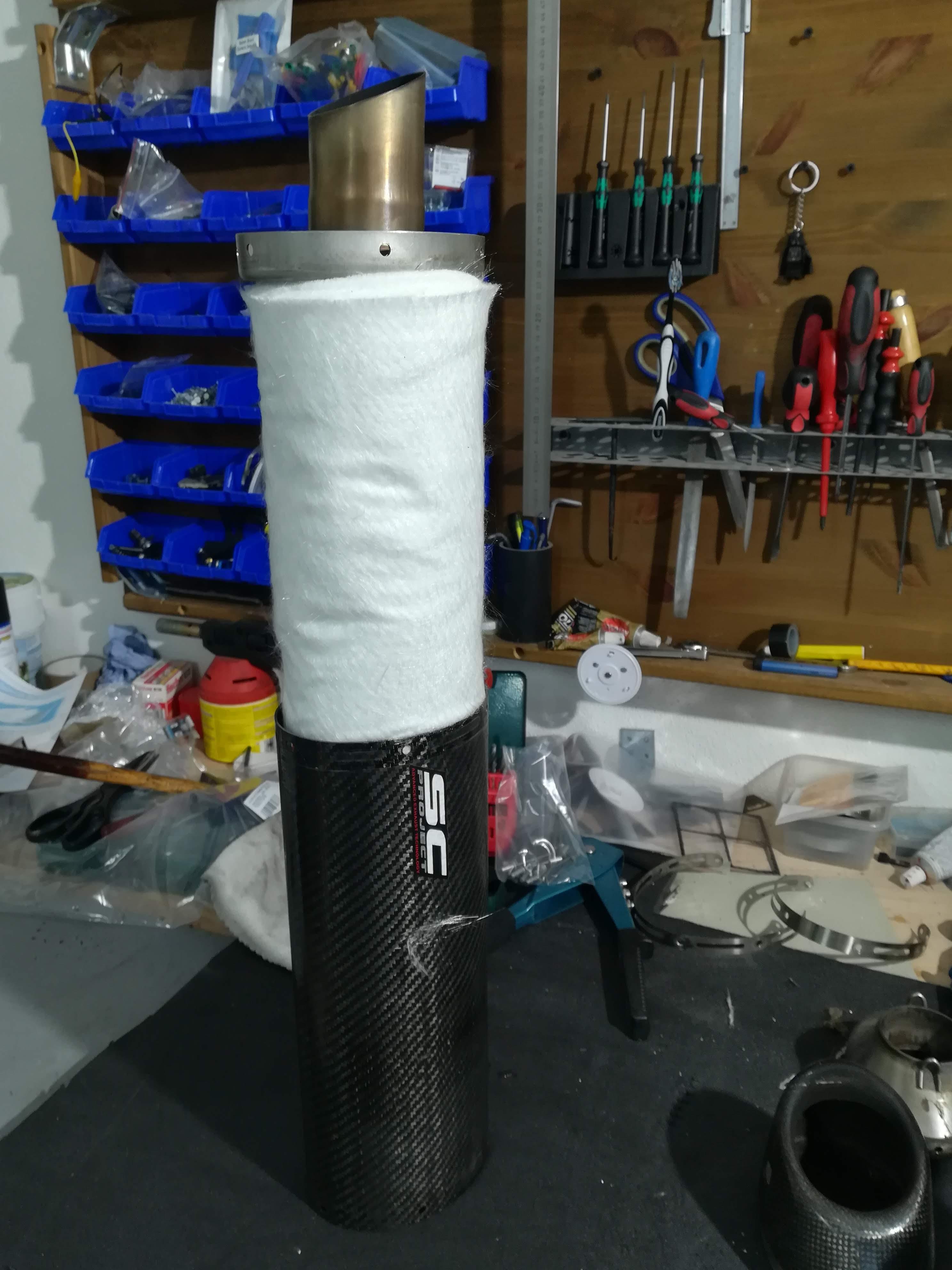

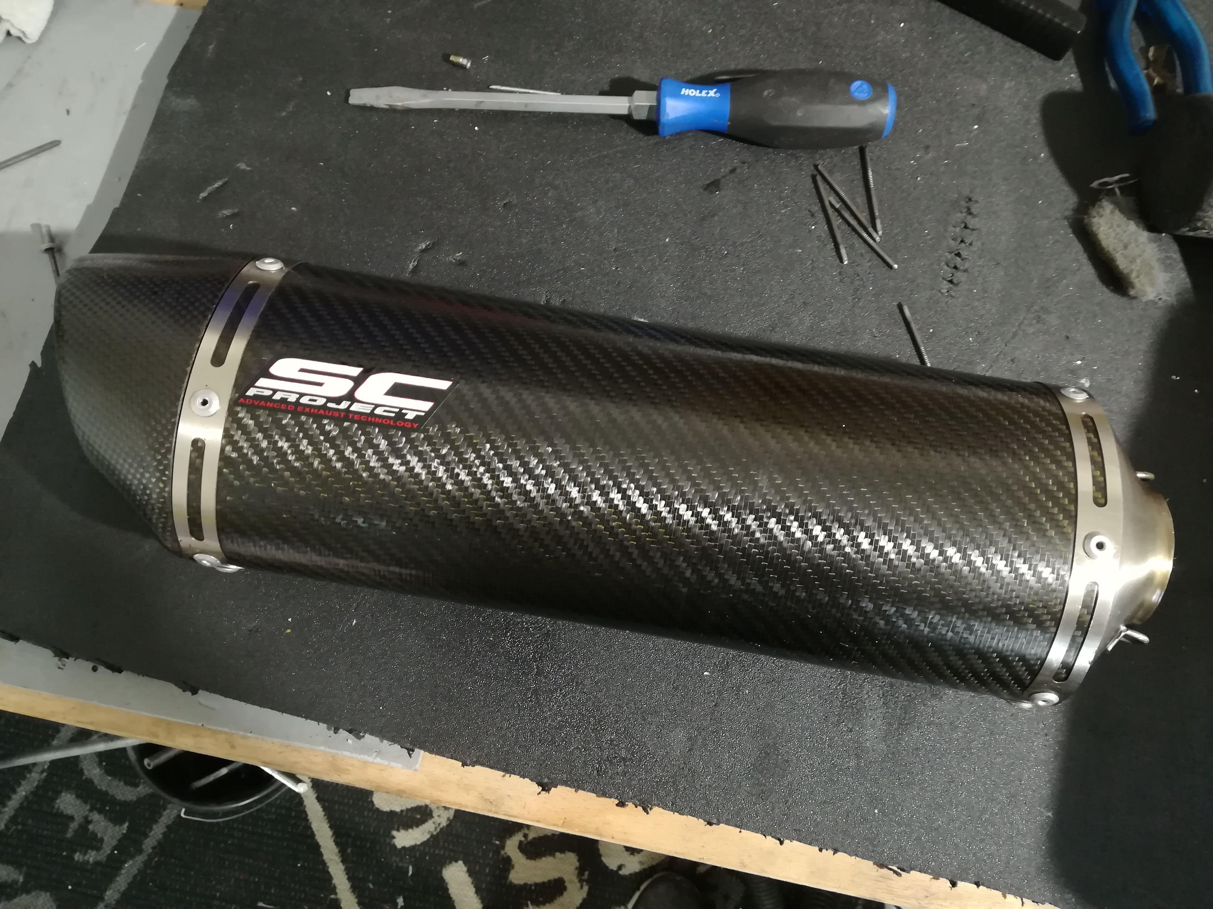

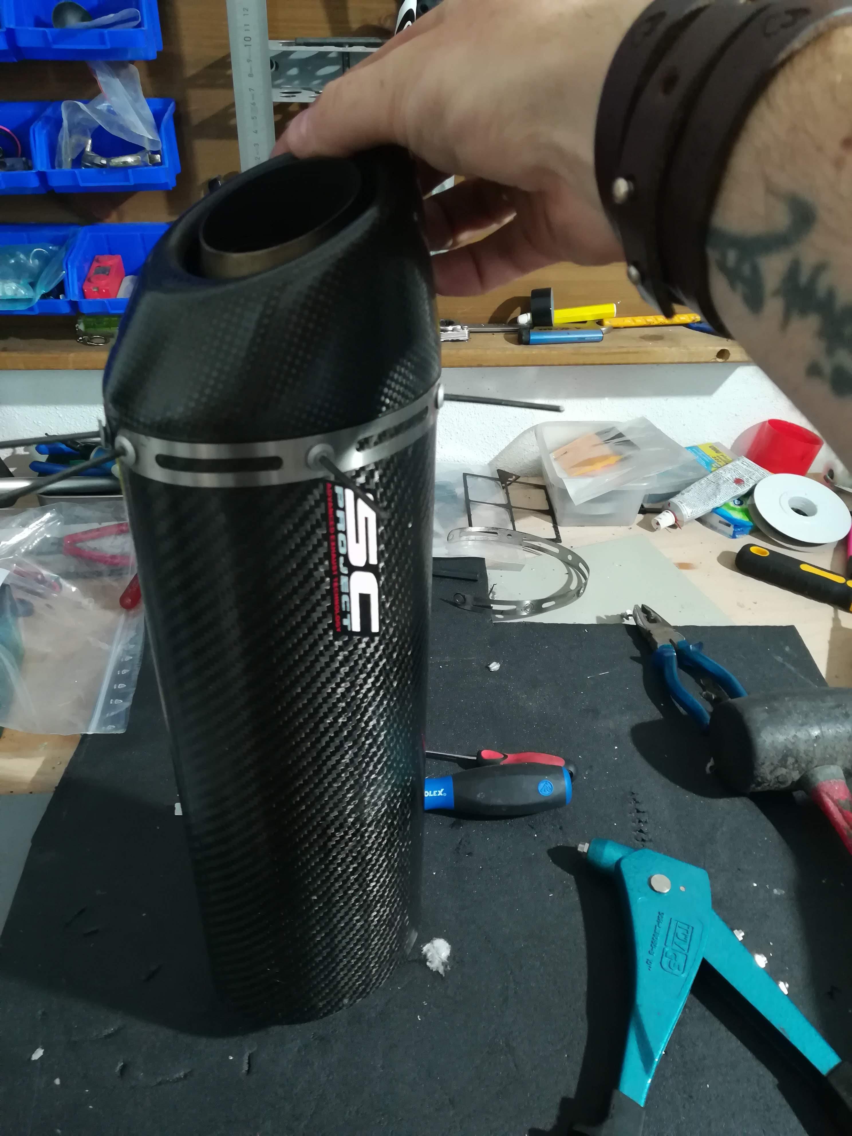

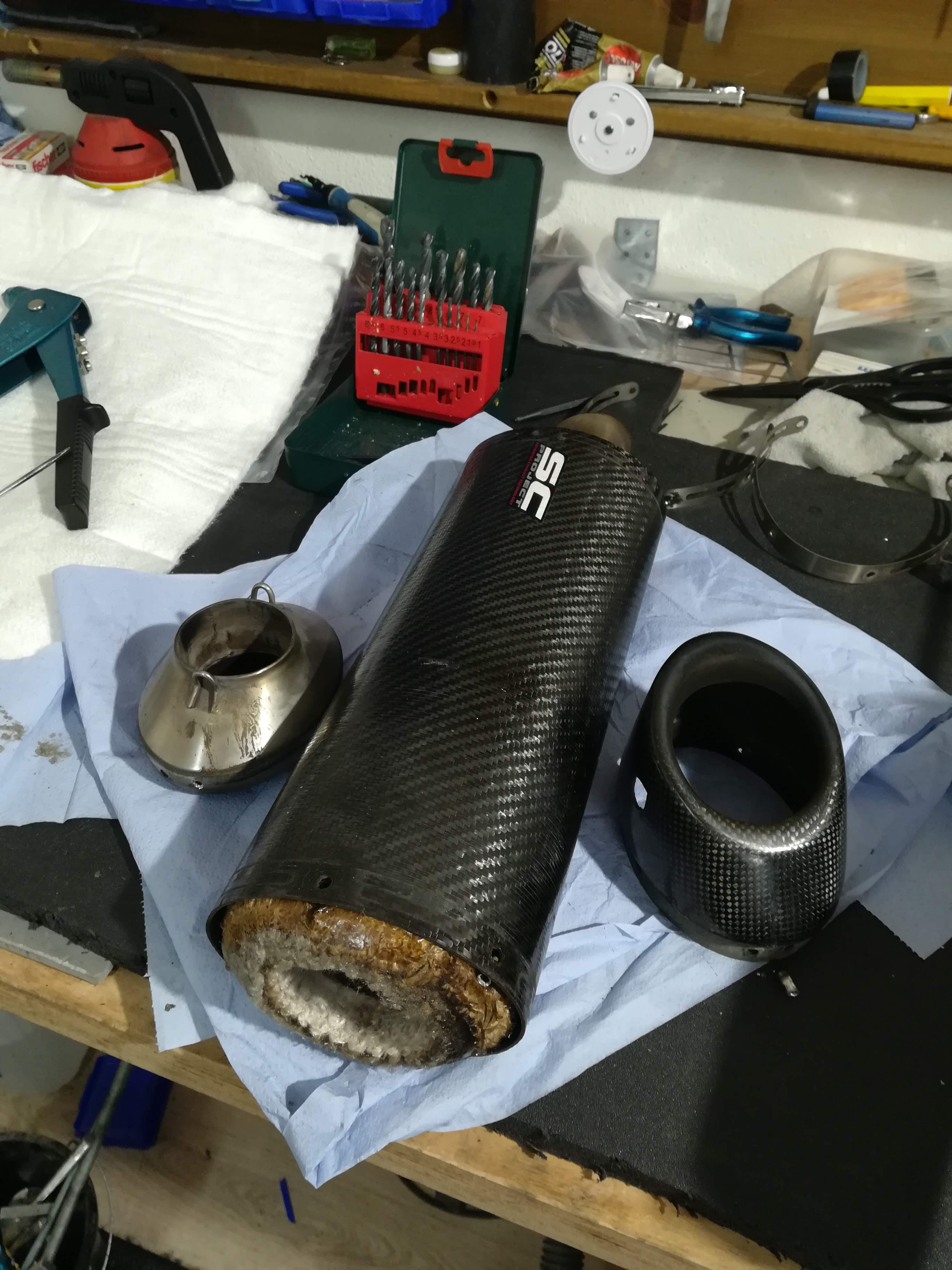

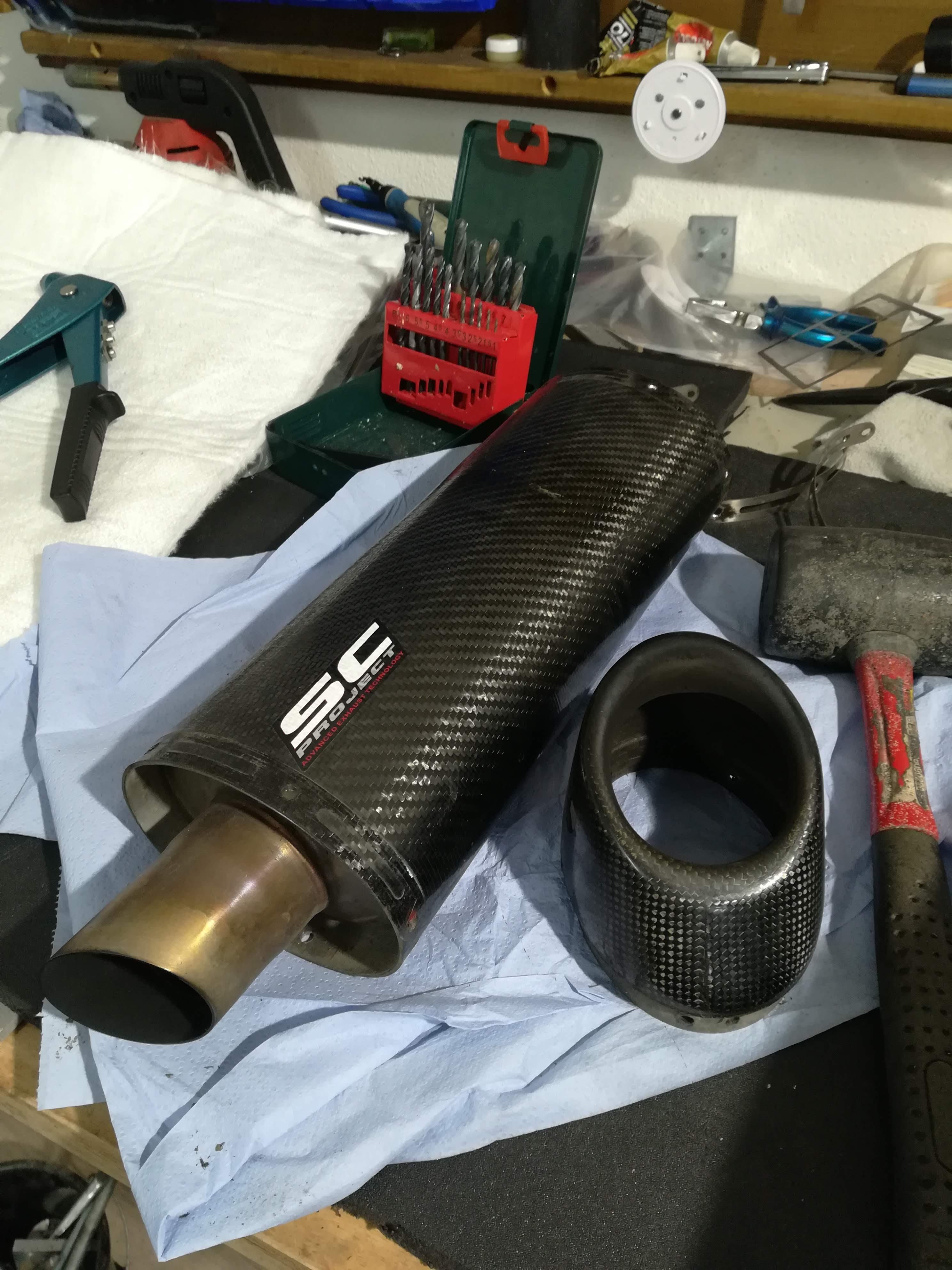

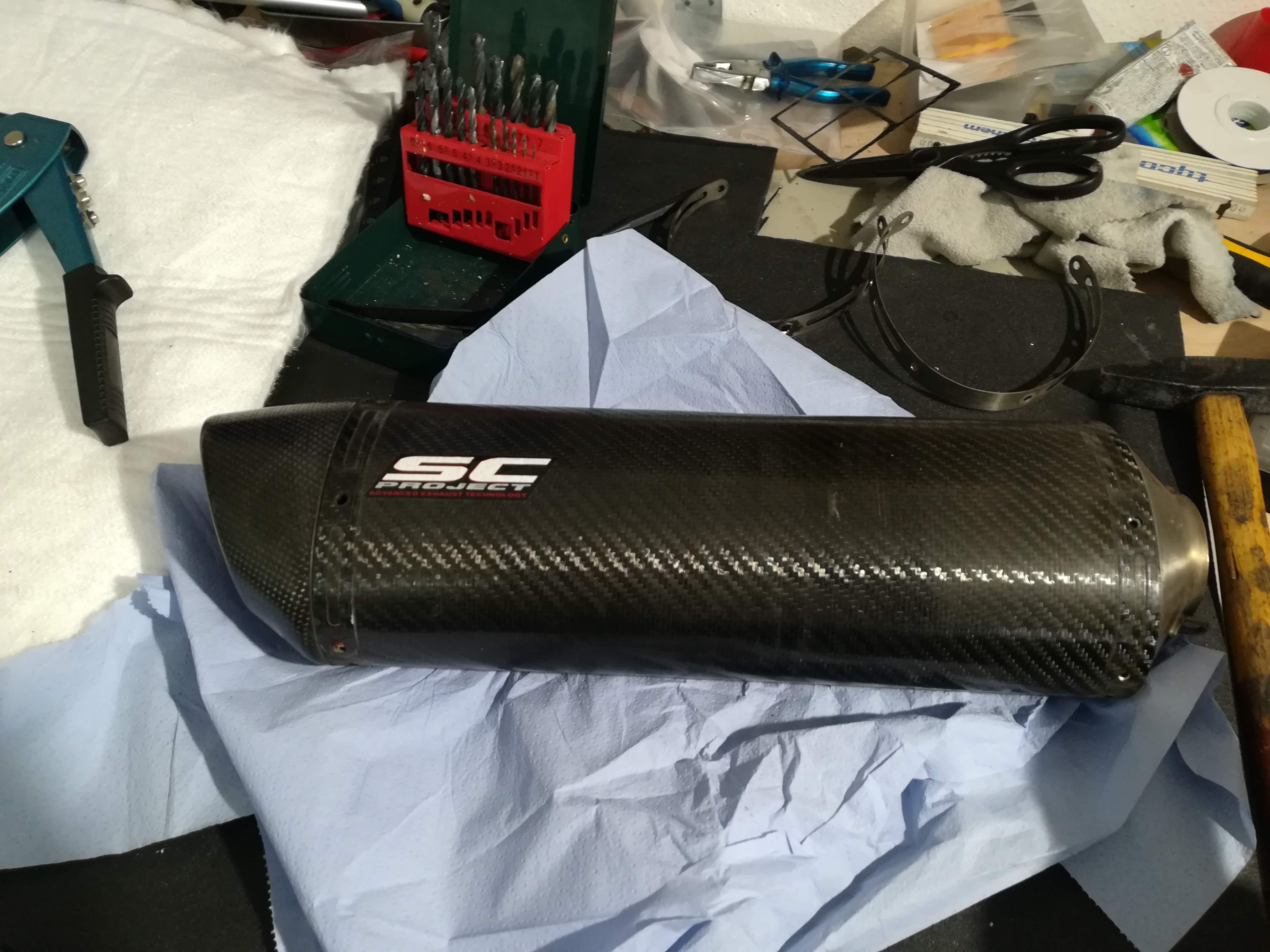

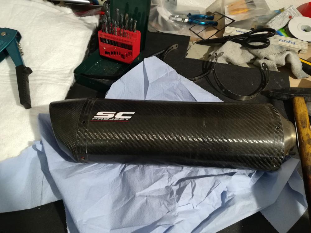

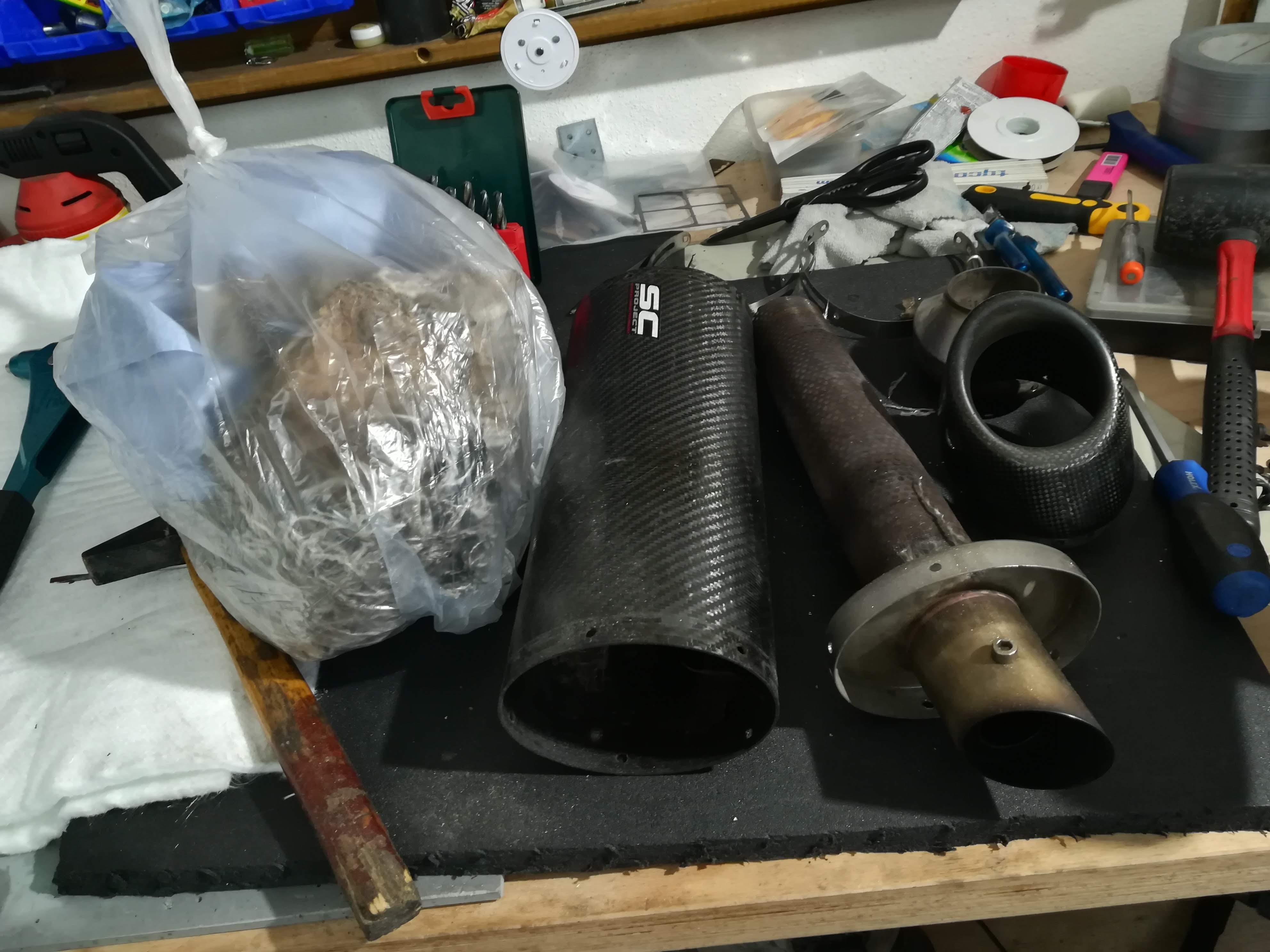

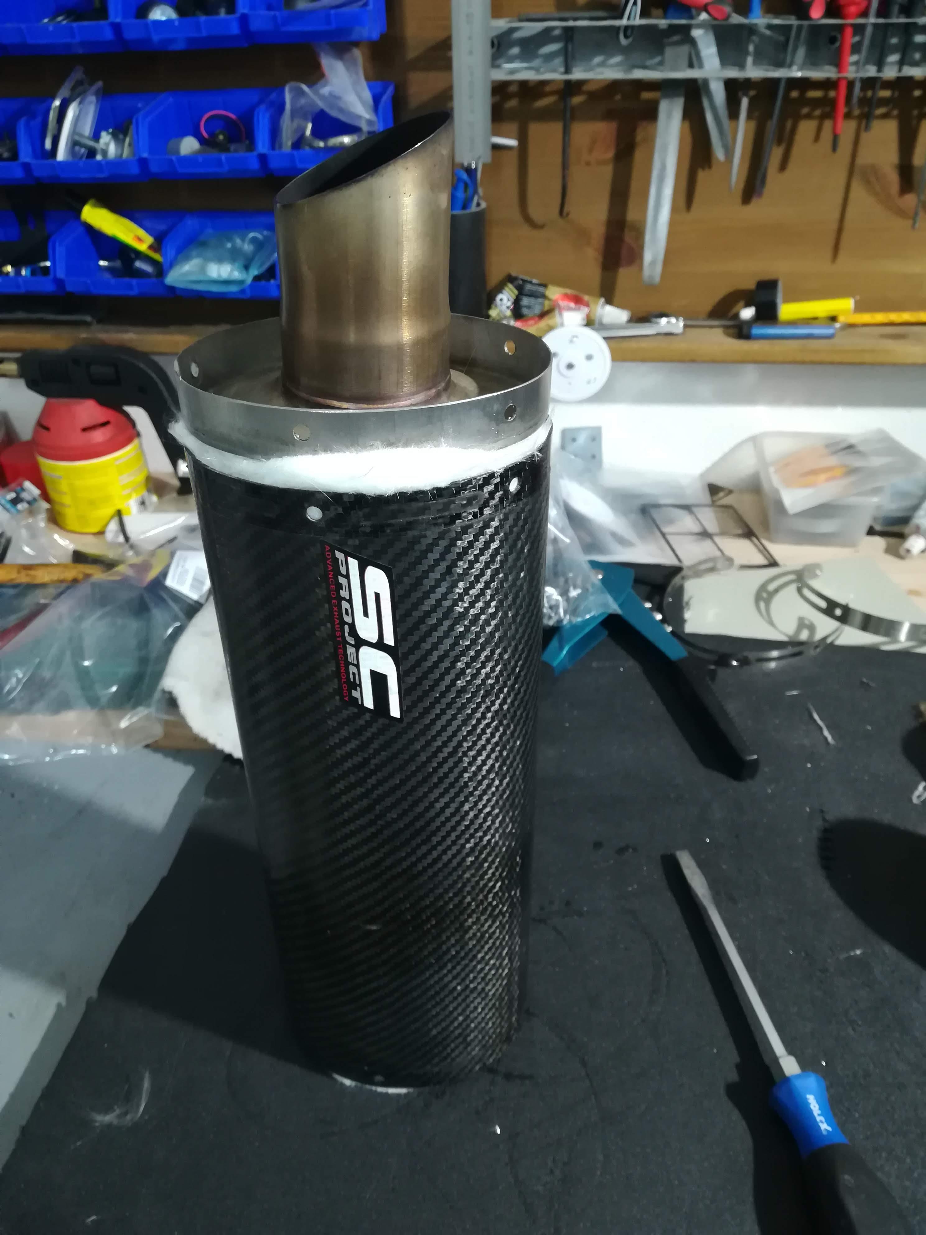

Labelsucker Geschrieben 11. Juli 2018 report Geschrieben 11. Juli 2018 (bearbeitet) Da mir mein Auspuff irgendwie lauter vor kommt, habe ich ihn mit nem Kumpel mal Dezibel mit einem Messgerät gemessen. Über einen halben Meter in einem 45° Winkel vom Auspuff entfernt. Dann die angegebene Nenndrehzahl (welche auf der Plakette an der Vordergabel steht) eingestellt und gemessen. Raus kamen anstelle der originalen 92dB, 106 bis108dB . Da der Auspuff nun schon 20.000km am Bike dran ist, auch mit den o.g. Einstellungen am Prüfstand, habe ich mich dazu entschieden diesen mal neu zu Dämmen. Am Freitag werden wir nun nochmal den Auspuff aus selbe weise messen, ich werde berichten ob der Auspuff nun ein wenig leiser geworden ist. Klar an die originalen 92 kommt man so oder so nicht ran, sonst hätte es ja kein "Sportauspuff" werden dürfen ;). Aber unter 100 wären schon schön. Edit: Bilder nun in der richtigen Reihenfolge Bearbeitet 11. Juli 2018 von Labelsucker Bilder in der richtigen Reihenfolge geordnet Zitieren
Gast Geschrieben 11. Juli 2018 report Geschrieben 11. Juli 2018 vor 9 Stunden schrieb Labelsucker: habe ich mich dazu entschieden diesen mal neu zu Dämmen. Und wie bekommst Du die Nieten wieder dran? So, daß nicht jeder sofort sieht, daß der geöffnet war? Zitieren
possi Geschrieben 11. Juli 2018 report Geschrieben 11. Juli 2018 Das geht Prof.. Habe ich schon bei mehreren Akra-Töpfen gemacht, weil ich die gekürzt hatte. Mit den damals bei Akra über den Shop bestellten schweineteuren gasdichten Blindnieten und einer vernünftigen Zange, einem festen Händedruck an der Zange, kein Thema. Siehst du nichts mehr von. Zitieren
East Geschrieben 11. Juli 2018 report Geschrieben 11. Juli 2018 vor 50 Minuten schrieb Professor: Und wie bekommst Du die Nieten wieder dran? So, daß nicht jeder sofort sieht, daß der geöffnet war? Selbst das wäre kein Problem, solange der Auspuff nicht manipuliert ist, kannst Du den so oft neu stopfen wie Du willst! Zitieren
Labelsucker Geschrieben 11. Juli 2018 report Geschrieben 11. Juli 2018 vor 1 Stunde schrieb Professor: Und wie bekommst Du die Nieten wieder dran? So, daß nicht jeder sofort sieht, daß der geöffnet war? Wie oben schon geschrieben, mit gasdichten Nieten, einer Nietzange und nen festen Händedruck in der Nietzange. Sieht dann so aus. In der Antwort oben sieht mans am letzten Bild. Das sind die neuen Nieten und fertig gestopft. Zitieren
Krylov Geschrieben 13. Juli 2018 report Geschrieben 13. Juli 2018 Was sagt die erneute Geräuschmessung? Zitieren
Labelsucker Geschrieben 14. Juli 2018 report Geschrieben 14. Juli 2018 nun sind es 103 Dezibel. 5 weniger als vor dem neu stopfen. Somit sind es ja "nur" noch 11dB zu den erlaubten 92 :D. Mich hat es einfach so interessiert, und mir selbst war es mit der Zeit auch zu laut auf dem Bock wenn ma so 200km durch den Bayerischen Wald fährt. Aufgehalten bin ich bis jetzt noch nie, aber ich bretter auch nicht mit erhöhter Drehzahl durch die Dörfer, sonder eher im fünften oder gar sechsten Gang. Die restlichen dB würde man wohl dann nur mit einem Einsteckkatalysator hin bekommen oder? Aber dann wäre meine Abstimmung bei Micron wohl eher raus geschmissenes Geld gewesen. Zitieren
