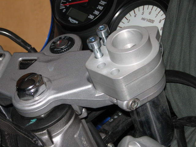

Eine Frage hätt ich noch: Erst die Klemmschrauben für die Klemmung um das Gabelrohr oder zuerst die Befestigungsschrauben, die in die Gabelbrücke geschraubt werden anziehen? Das ist einfach überbestimmt.
Ich habe mich dafür entschieden zuerst die Schrauben in die Gabelbrücke anzuziehen und danach die Klemmung um den Holm. Dann liegen die Teile satt auf, bevor sie um den Holm geklemmt werden. Die Klemung um den Holm kann sich dann jedoch nicht mehr zentrieren...
Hat jemand ein Werkstatthandbuch, indem die Anzugs-Reihenfolge für die Befestigung der Lenkerstummel angegeben ist?

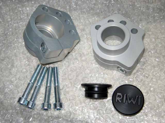

Gleich ausgepackt.
Frästeile einzeln in Luftpolstefolie, die Kappen und Schrauben jeweils in einem Plastikbeutel, TÜV- Gutachen für Typ "T 695"
und Montageanleitung in einem Umschlag.
Die Teile sind exakt spiegelbildlich für rechts und links gefertigt.
So, noch Bilder von den Einzelteilen geschossen und - Brückentag sei Dank - ab in die Garage!

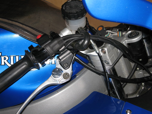

Hab gleich mal mit der Bremsenseite angefangen:
Bremshebel und Ausgleichsbehälter abschrauben. Stecker vom Bremslichtschalter abziehen.

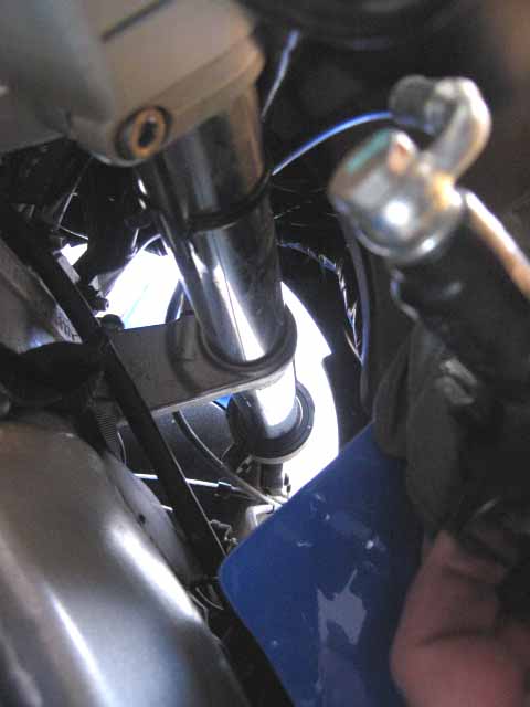

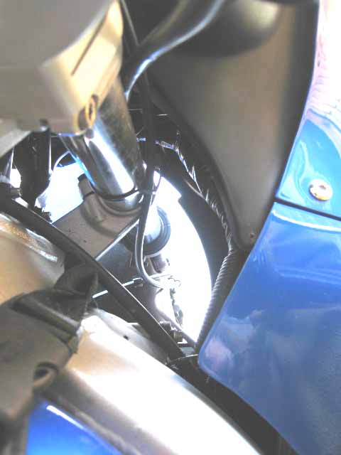

Meine Intepretation von "Bremspumpe ... durch die Gabelbrücke fädeln so dass die Bremsleitung nicht mehr das rechte Standrohr umwickelt":
Bremspumpe abbauen, durch Verkleidung nach unten fädeln, von vorne nach hinten zwischen unterer Gabelbrücke und Vorderradschutzblech durchschieben und wieder hoch zum Lenker fädeln. Dabei über das dämliche Kabel der Heizgriffe fluchen, weils immer im Weg ist und nervt...
Die Bremsleitung verläuft jetzt komplett ausserhalb der Gabel, entlang des rechten Gabelholms.

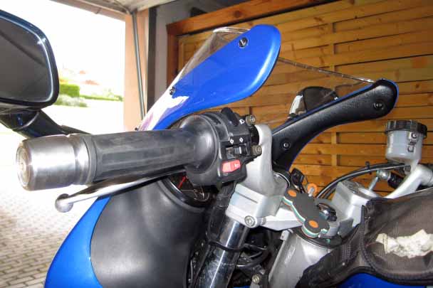

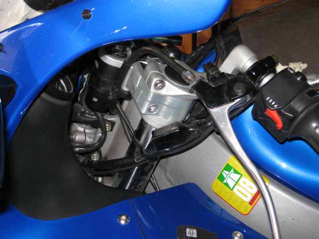

Die eigentliche Montage der Erhöhung unter den Lenkerstummel ist aufgrund der recht passgenauen Teile kein Problem.

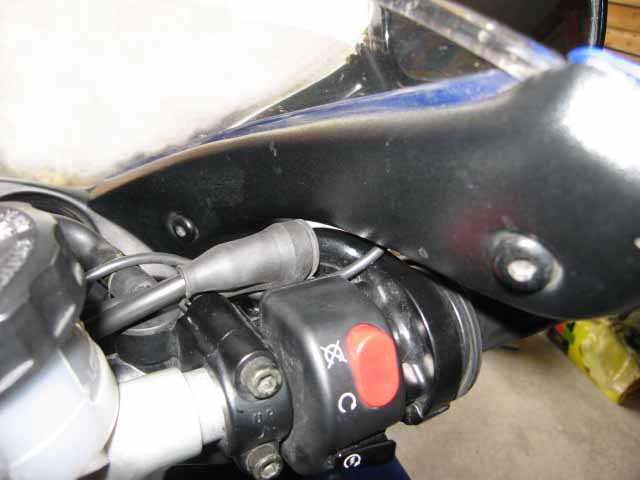

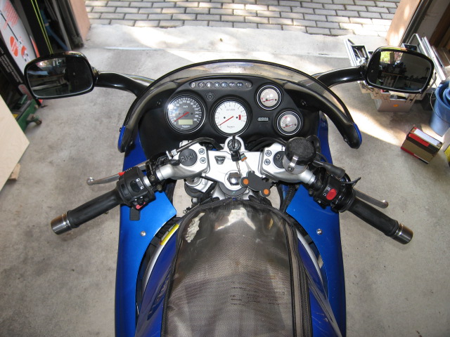

Nun den Gasgriff / Gaszugführung auf dem Lenker so weit nach vorne drehen, dass die Gaszugführung bei Volleinschlag des Lenkers nicht an die Verkleidung anstößt. Jetzt nur noch die Bremspumpe so montieren, dass die Gaszüge ohne Knick über der Pumpe verlaufen. (Bremshebel entsprechend nach unten schwenken) Weil bisher alles einfach so geklappt hat, musste ja noch ne Kleinigkeit kommen... Beim Runterschwenken der Bremspumpe ist der Rohrbogen der Bremsleitung (Fitting) am Fuß des Lenkerstummels angestoßen. Deshalb musste ich den Rohrbogen gegenüber der Pumpe etwas nach oben schwenken. Das Hydrauliksystem sollte geschlossen bleiben, wenn man nicht entlüften will... Was ist denn das für 'n Schraubenkopf an der Hohlschraube des Leitungsfittings!?! 14er Nuss passt nicht, 14 er Gabelschlüssel passt. :angry:
Jetzt hab ich alles so eingestellt, dass bei Volleinschlag ca. 1-2 mm Spiel zwischen Gaszuggehäuse und der Verkleidung ist.
Die Kupplungsseite war schnell erledigt. Hier musste nichts an der Verlegung des Zugs oder der Kabel verändet werden.
Wegen der Symmetrie zum Bremshebel hab ich auch den Kupplungshebel etwas weiter nach unten gedreht. Fühlt sich angenehmer an, als unterschiedliche Stellungen links und rechts.
Wenn die Finger auf dem Hebel liegen, bilden Finger, Handrücken und Unterarm jetzt in etwa eine Linie.
Ich habe die Lenkerstummel unter Ausnutzung des Spiels in den Durchgangsbohrungen für die Schrauben so weit wie möglich Richtung Fahrer geschwenkt. Ich wollte jedes Zehntel ausnutzen ;-) Man hätte die Teile auch bündiger ausrichten können.
Inklusive gemütlichem neu Schmieren der Hebelbolzen, Fotos und Ausprobieren unterschiedlicher Hebelstellungen hab ich mir ca. 1 1/2 Stunden entspanntes werkeln gegönnt. Wenn man einfach nur schraubt, könnte wahrscheinlich auch ne halbe Stunde reichen.

Ach ja, vom technischen Aspekt her würde ich auch sagen die Gabelklemme zum Schluß.
stanley
