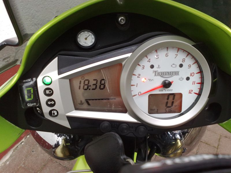

Rogi Geschrieben 21. Juli 2009 report Geschrieben 21. Juli 2009 Heute bekommen Danke Starfigther und schon drin oder besser dran Farbe passt hervorragend zum Moped Wird die nur an der Streety verbaut oder kommt das Teil auch an die Speedy ? Zitieren

TR3 Geschrieben 22. Juli 2009 report Geschrieben 22. Juli 2009 Hi Matthias, danke für die schnelle Lieferung Hier meine Einbaulösung: Elektrisch habe ich es noch nicht angeschlossen, komme erst am WE dazu. Zitieren
TripleSpeeder Geschrieben 23. Juli 2009 report Geschrieben 23. Juli 2009 Hi Matthias,danke für die schnelle Lieferung Hier meine Einbaulösung: Elektrisch habe ich es noch nicht angeschlossen, komme erst am WE dazu. Sehr schön, gefällt mir bisher am besten. Zitieren
Tom_56 Geschrieben 23. Juli 2009 report Geschrieben 23. Juli 2009 (bearbeitet) Hier meine Einbaulösunghttp://www.triumph-ig.de/privat/GIpro1.jpg http://www.triumph-ig.de/privat/GIpro2.jpg Elektrisch habe ich es noch nicht angeschlossen, komme erst am WE dazu. Schön gemacht Gruß Tom Bearbeitet 23. Juli 2009 von Tom_56 Zitieren

Tobbe Geschrieben 12. August 2009 report Geschrieben 12. August 2009 (bearbeitet) Ich habe heute auch meine eingebaut..., auf die gleiche Art wie @TR3, da passt sie wirklich perfekt hin..., ich habe den Ausschnitt schön eng gemacht, so das sie quasi eingeklemmt ist. Von hinten dann noch mit einem Stück Panzertape (Gewebeband) gesichert und gut ist... Das einzigste was mich ein bischen stört ist das die Anzeige etwas träge reagiert !!! Da wird niemals der Gangsensor (falls die Speedy überhaupt einen hat) ausgelesen, wenn dem so wäre müsste man das gute Stück auch nicht einlernen..., da wird ganz einfach der Gang berechnet (aus Drehzahl und Geschwindigkeit)... Bearbeitet 12. August 2009 von Tobbe Zitieren
starfighter1967 Geschrieben 12. August 2009 report Geschrieben 12. August 2009 (bearbeitet) die Triple hat keinen Gangsensor. Es steht auch nirgends geschrieben das dieser ausgelesen wird. Es werden Daten aus dem Motorsteuergerät ausgelesen und anhand dieser der eingelegte Gang errechnet, vermutlich eben wie Du schon erwähnst aus Drehzahl und Geschwindigkeit Übrigens, auch das die Anzeige etwas träge reagiert ist im Beitrag 47 hier schon erwähnt... Bearbeitet 12. August 2009 von starfighter1967 Zitieren
