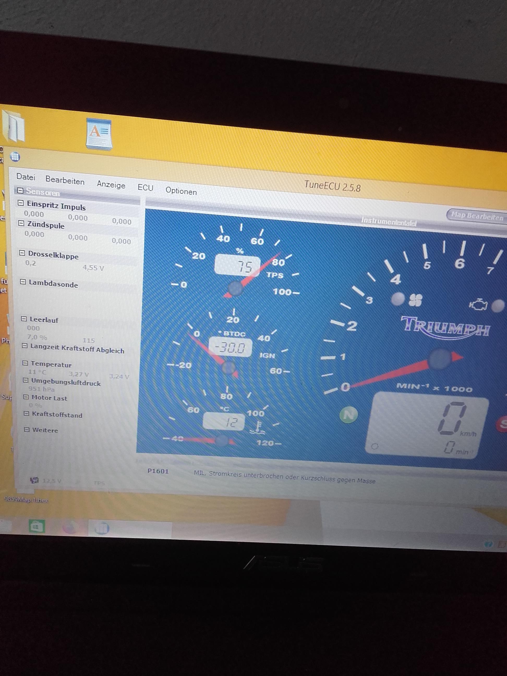

RobertR Geschrieben 13. Mai 2020 report Geschrieben 13. Mai 2020 will am Wochenende den Poti auch tauschen finde aber dazu im Triumph Inspektionshandbuch nich die Werte für die geschlossene Drosselklappenstellung. Dort steht: ,, Der elektronische Wert der geschlossenen Drosselklappenposition wird vom Werkzeug ( Triumph Diagnosegerät) automatisch zurückgestellt''. Ist es also ohne ein solches Gerät nicht ( habe nur Tune Ecu ) möglich den Poti einzustellen ?? Zitieren
SiRoBo Geschrieben 13. Mai 2020 report Geschrieben 13. Mai 2020 Poti dran bauen, TPS Reset durchführen, fertig. Sicher, dass Dir nicht nur der Massepunkt weggelaufen ist? Andere Sensoren hängen da auch mit auf der gleichen Masse. Die Temperatursensoren z.B. sind nicht galvanisch getrennt vom TPS! Wenn Du auf Verdacht tauschst, altes TPS auf jeden Fall deshalb erst mal nicht wegwerfen. Zitieren
joe8353 Geschrieben 13. Mai 2020 report Geschrieben 13. Mai 2020 (bearbeitet) Hi, spannend, wenn das "automatisch" gehen soll. M.W. kannst Du auch über TuneECU einen TPS Reset machen, siehe Tabelle hier (AFAIK hat Dein Moped eine Sagem-Steuergerät). Die Werte, auf die das Poti mechanisch in geschlossenem Zustand eingestellt wird, steht oben in diesem Beitrag mit "ca.0,5V". Bei meinem N-Modell sind die Sollwerte zwischen 0,6 und 0,65V, wenn ich das richtig im Kopf hab. Gerhard Edith sagt: Hergebrannt... Bearbeitet 13. Mai 2020 von joe8353 Zitieren
RobertR Geschrieben 13. Mai 2020 report Geschrieben 13. Mai 2020 vor 30 Minuten schrieb SiRoBo: Poti dran bauen, TPS Reset durchführen, fertig. Sicher, dass Dir nicht nur der Massepunkt weggelaufen ist? Andere Sensoren hängen da auch mit auf der gleichen Masse. Die Temperatursensoren z.B. sind nicht galvanisch getrennt vom TPS! Wenn Du auf Verdacht tauschst, altes TPS auf jeden Fall deshalb erst mal nicht wegwerfen. also mal von Anfang an. Die Daytona ging beim Gasgeben im Stand aus , darauf wechselte meine Werkstatt mir den Drosselklappensensor. ( ein gebaruchter Poti von einer speed triple T509). Bin damit nach Hause gefahren ohne Probleme , nach einer Woche sprang SIe nichtmehr an Tune Ecu spuckte mir folgende Fehler aus : -(MIL)P1601 ( kann man mal unbeobachtet lassen da ich den schon seit 3 jahren hab) -P0120 Systemfehler Drosselklappensensor -P0122 Eingangsspannung zu niedrig Zitieren
SiRoBo Geschrieben 13. Mai 2020 report Geschrieben 13. Mai 2020 MIL Fehler? Falls da ne LED drin ist oder eine kaputte Birne, dann entweder ganze Birne (T5 Sockel!) reinmachen oder LED mit Widerstand. Dann ist das behoben. Normalerweise kommt man ohne nicht übern TÜV. Vielleicht war der TPS Fehler aber nur da, weil die Zündung mal an war als der TPS nicht angeschlossen war. Oder der Stecker ist abgerutscht, weil da jemand die Metallklammersicherung verdaddelt hat?! Danach Reset gemacht? Was sagen die Werte in TuneECU? Spannung und % bei Gas auf und Gas zu? Zeigt der vorherige Sensor oder der jetzige eine Auffälligkeit? Sprung oder Unstetigkeit im Widerstand/Spannung? Zitieren
RobertR Geschrieben 13. Mai 2020 report Geschrieben 13. Mai 2020 habe den Drosselklappensensor jetzt noch mal gecheckt , anschließend frische Batterie rein und TPS resetet . Fehler habe ich jetzt nur noch den MIL P1601 die 75% waren bei voll geöffnetem Gasgriff Zitieren
SiRoBo Geschrieben 13. Mai 2020 report Geschrieben 13. Mai 2020 Und? Was war denn vor dem Reset? Arg verstellt? Es zählt auch nicht nur, was da bei Vollausschlag angezeigt wird (sieht jetzt nicht so falsch aus), sondern auch was bei geschlossenen Klappen los ist. Ebenfalls solltest Du durch gaaanz langsames Öffnen der Drosselklappen schauen, ob da ein Sprung im Spannungssignal des TPS ist. Sowas sollte - sofern vorhanden - mit einer hohen Wahrscheinlichkeit bei sehr wenig geöffneten Klappen auftreten. Zitieren
joe8353 Geschrieben 14. Mai 2020 report Geschrieben 14. Mai 2020 Hi, springt sie denn an inzwischen? Falls nein: Sprit, Luft, Funken prüfen. Das TPS scheint ja keinen Fehler mehr zu haben, der im Fehlerspeicher abgelegt wird. Gerhard Zitieren
RobertR Geschrieben 14. Mai 2020 report Geschrieben 14. Mai 2020 vor 16 Stunden schrieb SiRoBo: Und? Was war denn vor dem Reset? Arg verstellt? Es zählt auch nicht nur, was da bei Vollausschlag angezeigt wird (sieht jetzt nicht so falsch aus), sondern auch was bei geschlossenen Klappen los ist. Ebenfalls solltest Du durch gaaanz langsames Öffnen der Drosselklappen schauen, ob da ein Sprung im Spannungssignal des TPS ist. Sowas sollte - sofern vorhanden - mit einer hohen Wahrscheinlichkeit bei sehr wenig geöffneten Klappen auftreten. bei langsamen Öffnen sind keine Sprünge zu erkennen. im geschlossenem Zustand sind es 0% Zitieren
joe8353 Geschrieben 14. Mai 2020 report Geschrieben 14. Mai 2020 Hi, 0% und 75% erscheinen mir plausibel. Keine Sprünge is super Läuft die Dame? Gerhard Zitieren
RobertR Geschrieben 14. Mai 2020 report Geschrieben 14. Mai 2020 nein Anlasser orgelt Fleißig und die Benzinpumpe hört sich auch normal an Zitieren
joe8353 Geschrieben 14. Mai 2020 report Geschrieben 14. Mai 2020 (bearbeitet) Hi, Du hast uns immer noch nicht verraten, was die Werkstatt gemacht hatte, damit die gute wieder läuft... Gabs bei Deinem Modell nicht mal einen sensiblen Pickup/Kurbelwellensensor, der exakt eingestellt werden wollte? kommt der Sprit an? Werden die Kerzen nass, bzw. riechst Du den Sprit im Auspuff? Wie sieht der Luftfilter aus? Kannst Du die Einlassventile sehen? Oder steckt was in den Ausaugkanälen? (Gab da mal was mit einem Hamsternest in der Airbox...). Zündung: schon mal die Zündkerzen rausgemacht? FrüherTM hätt ich ja einfach eine Kerze an den Ventildeckel gehalten, und hätt geschaut, ob sie funkt. Leider hab ich keine Ahnung, ob eine moderne Zündung das aushält... Gerhard Edith sagt: nochmal zum MIL-Fehler: leuchtet die MIL, wenn Du die Zündung an machst? Bearbeitet 14. Mai 2020 von joe8353 Zitieren
