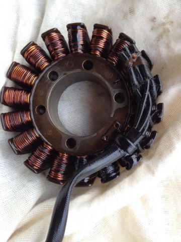

East Geschrieben 5. Oktober 2015 report Geschrieben 5. Oktober 2015 Guck mal Achim, die ist hin Hier die Rückseite Zitieren
crazy horse Geschrieben 5. Oktober 2015 report Geschrieben 5. Oktober 2015 Hm, das ist ja mehr als deutlich... Aber ich verstehe nicht, warum du da 3 Regler verheizt hast. Ok, erster ist klar. Ich hätte wahrscheinlich schon vor Einbau des zweiten die Lima angeschaut. Aber manchmal ist man ja faul, und die Hoffnung stirbt zuletzt. Aber einen dritten hätte ich garantiert nicht auf gut Glück verbaut. Zitieren

East Geschrieben 5. Oktober 2015 report Geschrieben 5. Oktober 2015 (bearbeitet) Nee Franz, das ist ne Fehlkonstrucktion, hatte heute mit der Firma Laubersheimer telefoniert, die sagten mir das genauso! Gerade noch mit dem Prof telefoniert, der sagte die Originale Lima soll wohl so um die 450 Watt bringen, gebraucht wird höchstens 260-270 Watt, der Rest wird in Wärme oder dem Lima Regler verbraten. Der Prof läßt sich gerade in der Firma den Regler auf ca 75% der Leistung der Original Lima wickeln, das werde ich wohl auch machen lassen Bearbeitet 5. Oktober 2015 von East Zitieren
Warpig Geschrieben 6. Oktober 2015 report Geschrieben 6. Oktober 2015 Was rufen die jetzt auf fürs Neuwickeln ? Auf wieviel läßt du die Leistung reduzieren ? 300 Watt ? Zitieren
East Geschrieben 7. Oktober 2015 report Geschrieben 7. Oktober 2015 180Euro und gewickelt wird auf ca 330-340Watt Also gute 120Watt weniger wie die Originale Lima. Zitieren
triple-a Geschrieben 7. Oktober 2015 report Geschrieben 7. Oktober 2015 Ja die Lima ist wirklich hin und ich muß dem Pferd beipflichten, da hättest du dem Mädchen doch früher schon mal ins innere gucken können, aber hinterher ist mal immer schlauer. Seltsam aber das sich das nicht messen lies. Also die Regler sind nur insofern Regler als das sie die Ausgansspannung, also die ins Bordnetz, stabil halten(versuchen) dazu schließen sie die Lima Wicklung kurz. Dabei fliest der maximal mögliche Strom den die Lima erzeugen kann. Was dann eben zur Erwäruming in der Wicklung und im Regler führt. Ums vielleicht mal klar zu sagen so eine Regler-Lima-Kombi im Motorrad ist nicht vergleichbar mit dem was es im Auto gibt, die sind fremderregt und können sehr genau nur soviel Strom erzeugen wie gerande notwendig während die im Motorrad permanent erregt ist und immer alles gibt, egalob gebraucht wird oder nicht. Wenn du die Lima jetzt für eine geringere Leistung wickeln läßt ist das genau richtig , ggf erhöhen die noch den Leiterquerschnitt der Wicklung. Dann wir es weniger warm und somit sollte die Gefahr des Durchbrennens nicht mehr gegeben sein. Für ganz feinfühlige müste dann sogar die Leistung am Hinterrad größer werden weil nicht mehr so viel Leistung in der Lichtmaschine umgesetzt wird. Zitieren
