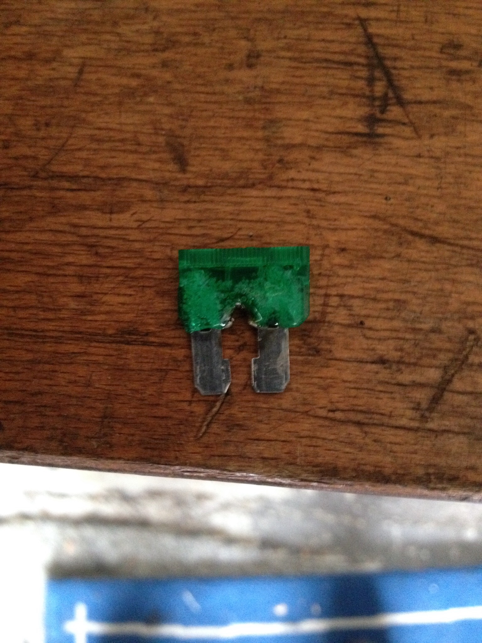

East Geschrieben 9. April 2016 report Geschrieben 9. April 2016 So Leute, heute 250 km gefahren und auf eigenen 2 Rädern wieder daheim angekommen Direkt mal wieder das Heck abgebaut und nach dem Steckplatz der Limareglersicherung geschaut und siehe da, alles in bester Ordnung Kaum zu glauben das diese ganzen Probleme wohl von der zu locker sitzenden Sicherung gekommen sind Hier nochmal ein Bild von der durchgegarten Sicherung. Ein riesengroßes Dankeschön nochmal an Achim und Harald für die tolle Unterstützung und Hilfe bei meinem Elektrikproblem Zitieren
