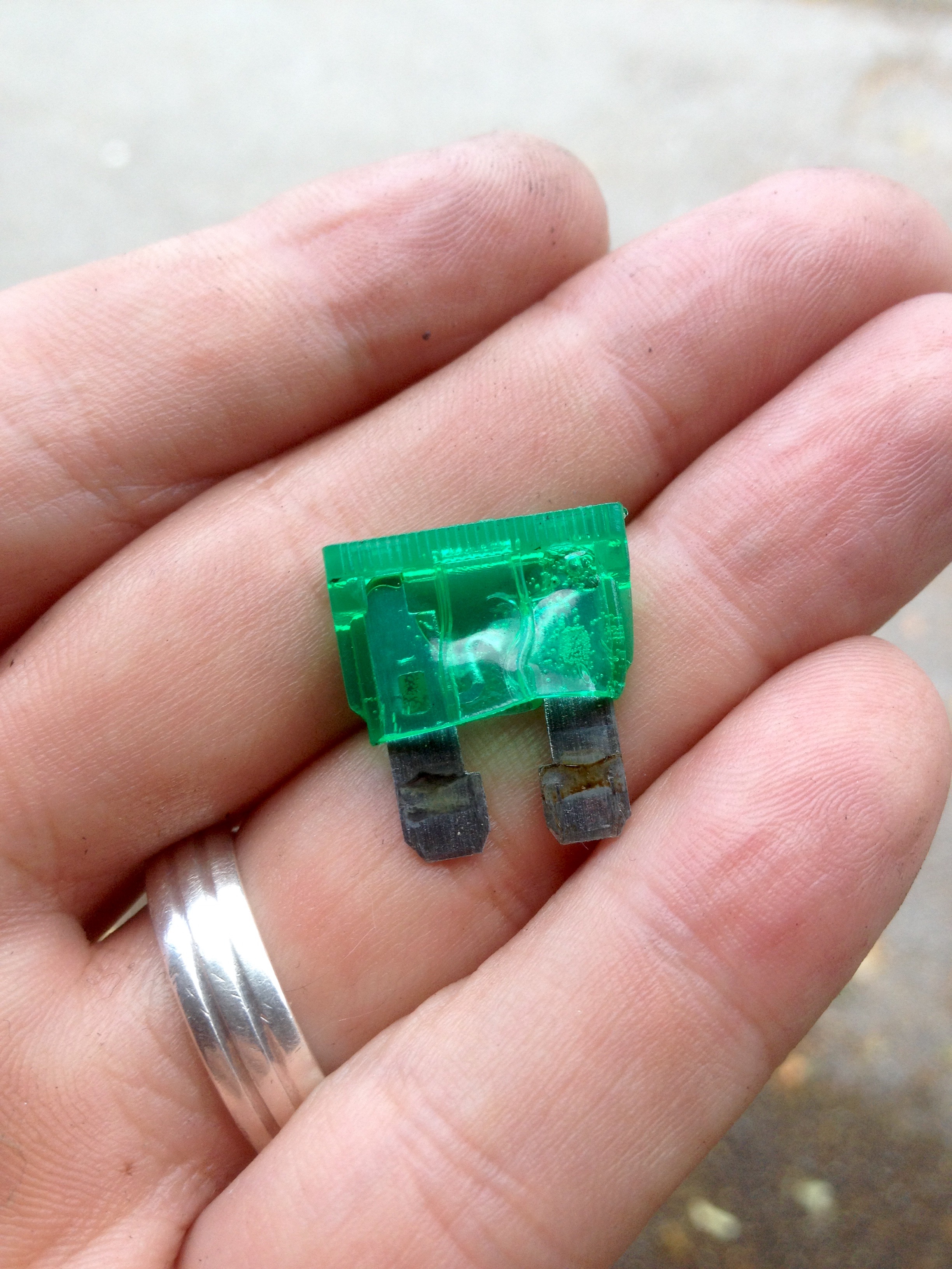

East Geschrieben 8. Juli 2016 report Geschrieben 8. Juli 2016 vor 23 Minuten schrieb possi: Och nö East... Nicht schon wieder das Gleiche... Kann doch nicht Black Scheißhaufen, das unerklärliche Wesen, Mittwoch war der triple-a und ein Freund von mir da und haben alles durchgemessen, Ergebniss alles iO, Lima, Regler heile, Steckplatz von der Sicherung auch Bin schon am überlegen den Steckplatz wegzulassen und den Reglerausgang ohne Sicherung auf die Batterie zu legen Zitieren
East Geschrieben 8. Juli 2016 report Geschrieben 8. Juli 2016 Nein im Ernst, warte noch was mein Elektrospezi dazu sagt. Zitieren
possi Geschrieben 8. Juli 2016 report Geschrieben 8. Juli 2016 Oh je... Gibt's nicht... Unglaublich.... Ich habe meinen Regler von Motek und habe die ganz speziell danach gefragt, eine Sicherung dazwischen zu schalten... Die haben gesagt nein, bloß nicht machen.. Direkt auf die Batterie legen.. Die Begründung weiß ich nicht mehr, hab ich vergessen.. Der Regler ist jetzt ohne Steckverbindung direkt ganz unten an der Lichtmaschine miteinander verlötet und dann auf die Batterie gelegt. Zitieren
triple-a Geschrieben 8. Juli 2016 report Geschrieben 8. Juli 2016 Sicherungen kann man nicht weg lassen, sie sind ein Leitungsschutz und falls dann mal die Leitung irgendwo durch scheuert dann fliesst halt der Batteriestrom, ggf einige hundert Amp über die Leitung, gegen Masse. Das verursacht sicherlich erhebliche Schäden. Soweit mal meine offizielle Meinung dazu Zitieren
