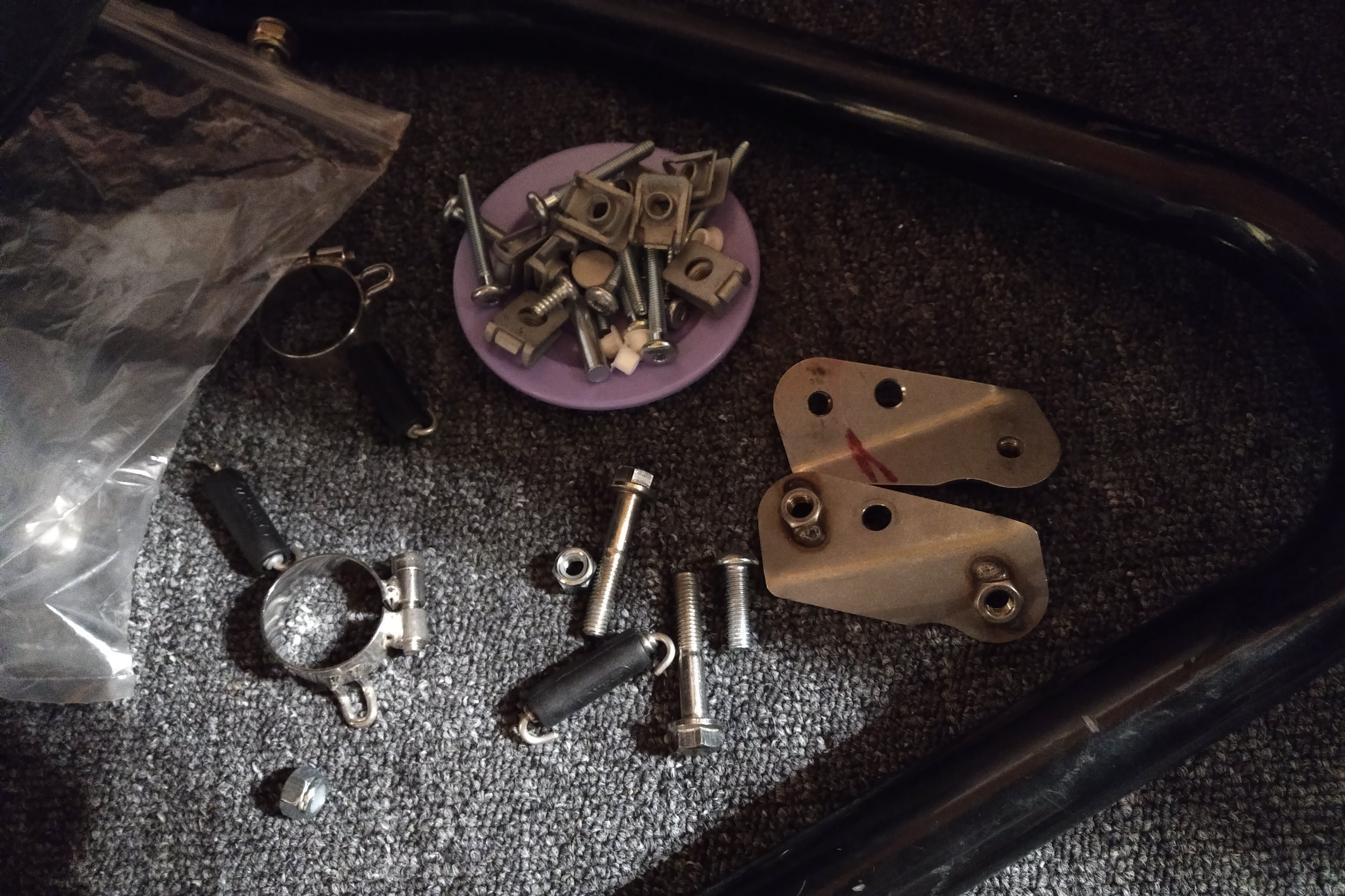

Seb Geschrieben 9. Januar 2018 report Geschrieben 9. Januar 2018 (bearbeitet) Hallo zusammen, habe das Y Rohr gekauft wo für sind diese Teile habe davon nix in der Beschreibung gefunden. https://picload.org/view/dagilagl/img_20180211_1938141.jpg.html Danke Sebastian Bearbeitet 11. Februar 2018 von Seb Frage Zitieren

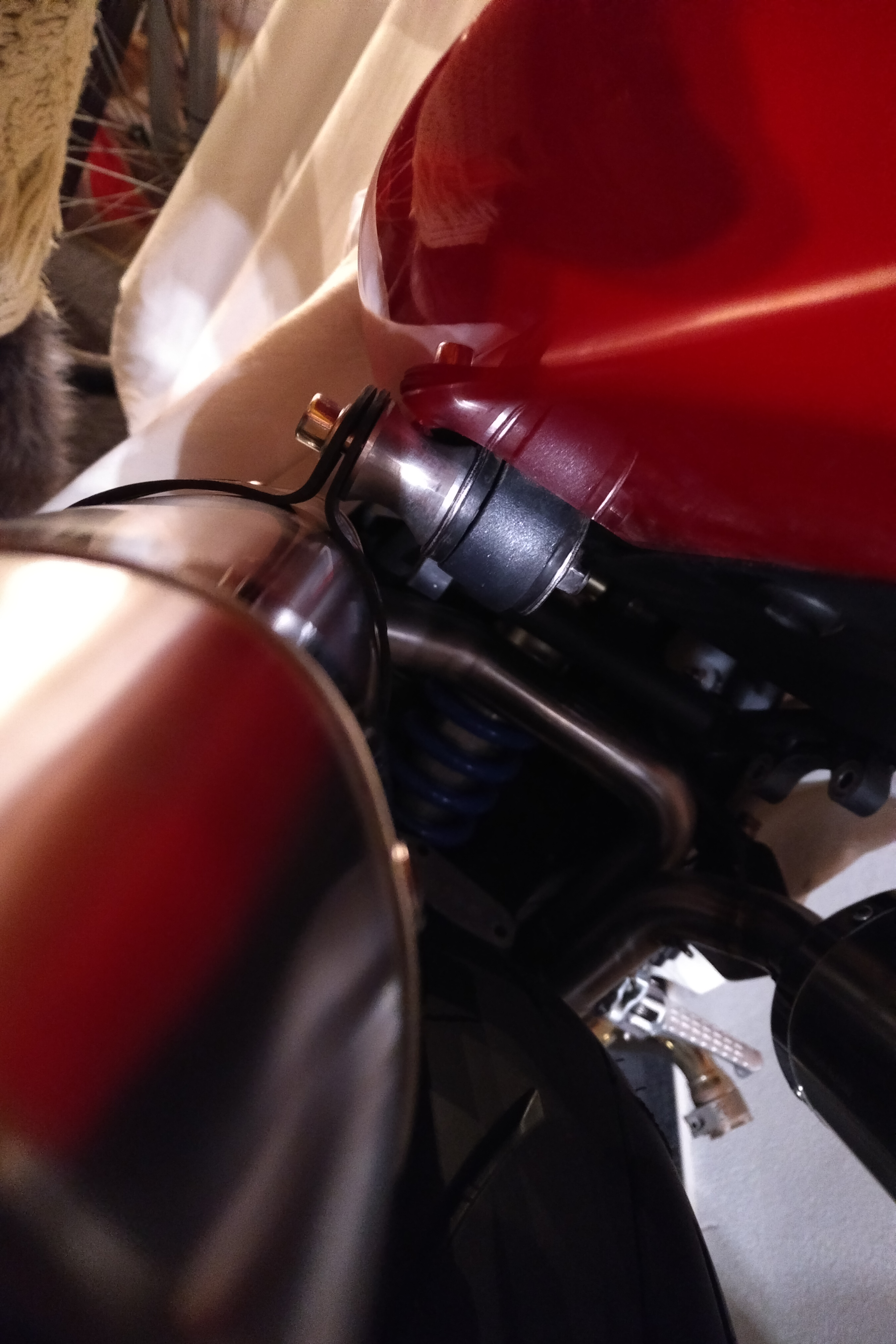

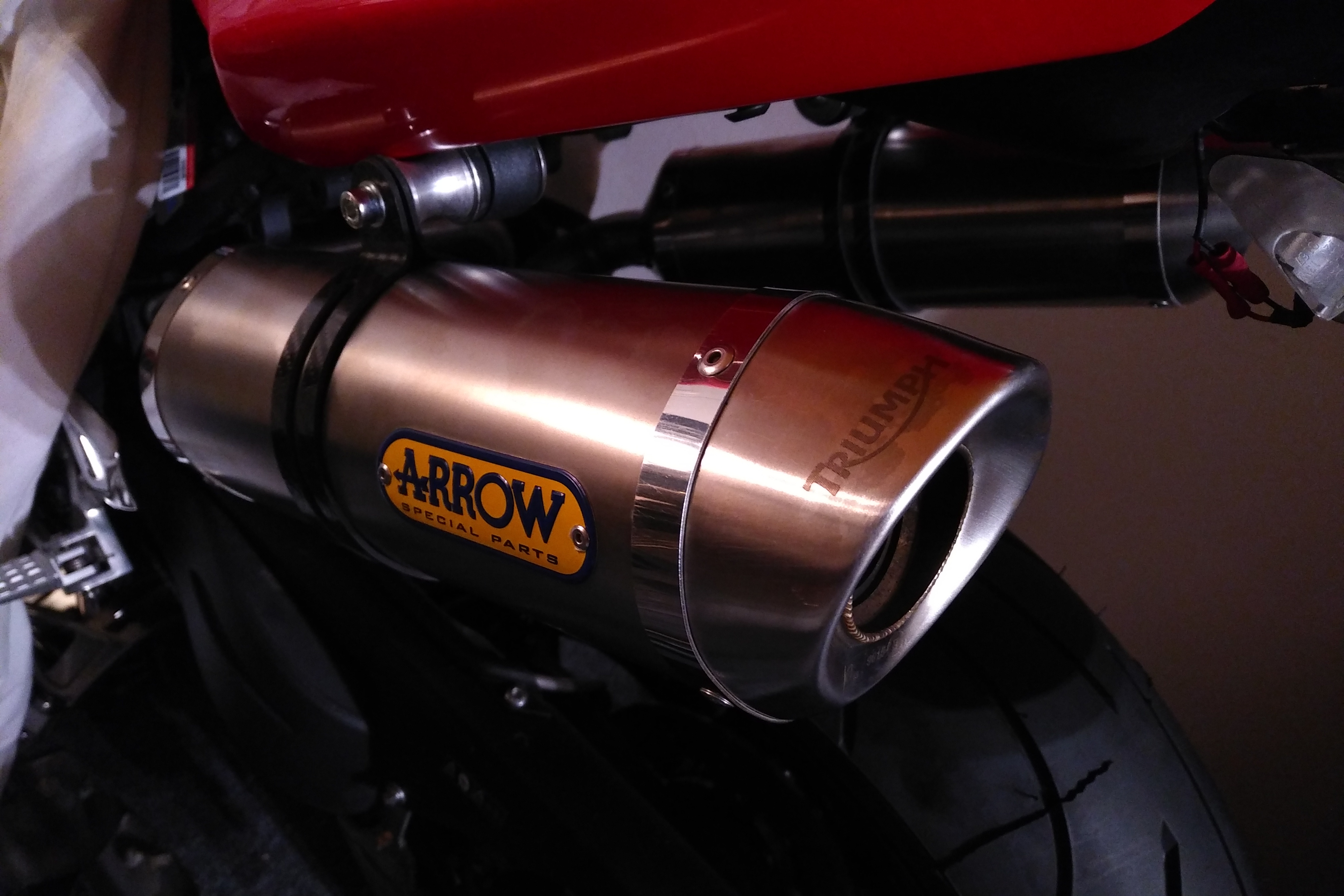

Seb Geschrieben 11. Februar 2018 report Geschrieben 11. Februar 2018 Hallo zusammen, ist das so richtig ? Die Mitgelieferten Platten passen gar nicht. Der Linke Topf steht etwas mehr nach außen naja muss ich noch etwas zurechtbiegen. Habt Ihr Dichtmittel mit dran gemacht die Töpfe werden einfach nur reingesteckt ob das dicht ist ? Grüße Seb Zitieren
