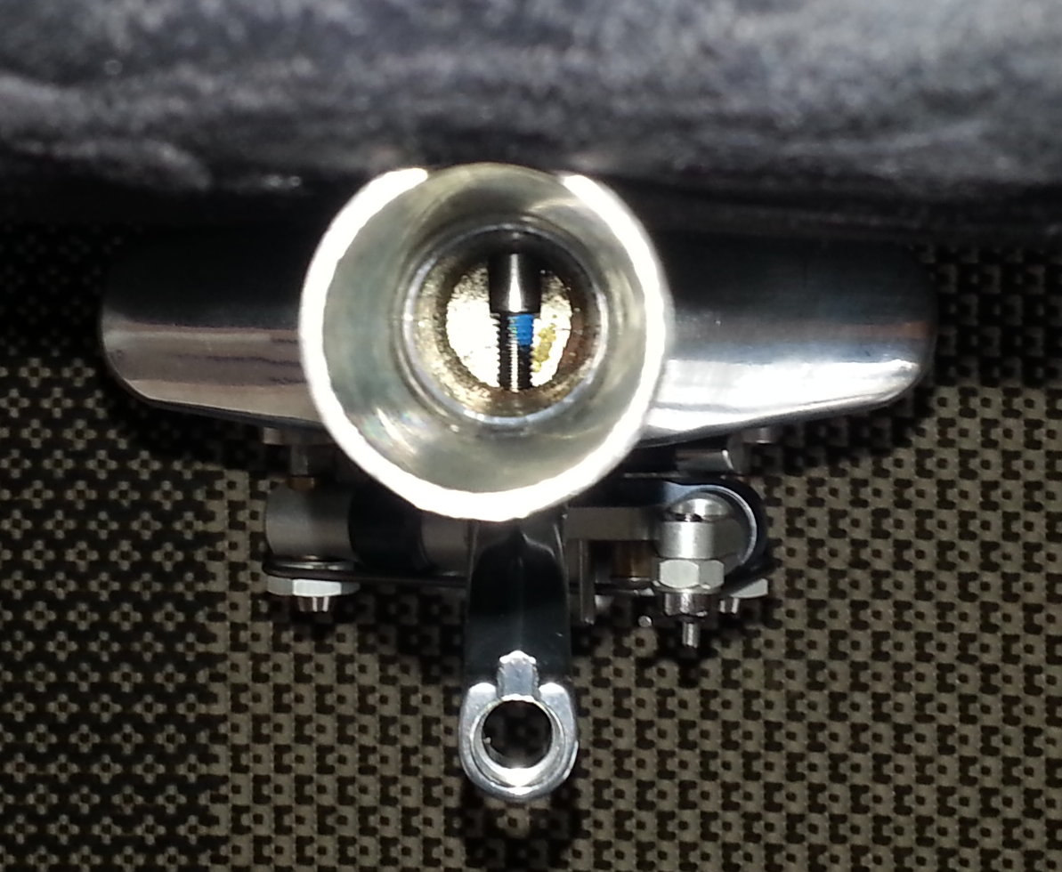

BlackT Geschrieben 18. März 2015 Autor report Geschrieben 18. März 2015 Hat mir evtl. jemand einen 22er Stahlbohrer zum Ausleihen Ich finde meinen gerade nicht mehr Zitieren
DirkB Geschrieben 18. März 2015 report Geschrieben 18. März 2015 16er hätt ich. Dann brauchst nur noch nen 6er Zitieren

Dieter65 Geschrieben 19. März 2015 report Geschrieben 19. März 2015 Hat mir evtl. jemand einen 22er Stahlbohrer zum Ausleihen Ich finde meinen gerade nicht mehr Schälbohrer hätte ich, wenn die der weiterhilft. Wenn ein Loch in Blech oder sonst was dünnes sein soll. Zitieren
BlackT Geschrieben 19. März 2015 Autor report Geschrieben 19. März 2015 Herzlichen Dank, aber das Loch muss schon tiefer, bzw. tiefer aufgebohrt werden. Es geht um ein Gabelschaftrohr, dass nicht ganz auf Vorbauschaftlänge auf 22mm bearbeitet wurde. Ich muss also in ca. 10-13cm Tiefe das Gabelschaftrohr auf 22mm bringen, da da vielleicht 1/10 fehlt.. Aber ich denke, Ecki hat schon was an der Hand Zitieren
Dieter65 Geschrieben 20. März 2015 report Geschrieben 20. März 2015 Hi Björn, Aber bohren hört sich da ziemlich ungenau an, oder kommt es nicht so 100% auf das Mass an? Gruss, Dieter Zitieren
BlackT Geschrieben 20. März 2015 Autor report Geschrieben 20. März 2015 Das ist keine Rocket Science. Da kommt ein altmodischer Schaftvorbau mit Klemmkeil rein und es fehlen lediglich 1cm in der tiefe, die nicht auf 22mm bearbeitet wurden. Zitieren

BlackT Geschrieben 21. März 2015 Autor report Geschrieben 21. März 2015 (bearbeitet) Allen Zweiflern zum Trotz, das war leicht Ich war fast versucht, bis ganz nach unten zu bohren, weil es schon flutschte Aufgebohrt So, fertig montiert. Ganz herzlichen Dank, Ecki, für den handgeschnitzten Bohrer Bearbeitet 21. März 2015 von BlackT Zitieren
