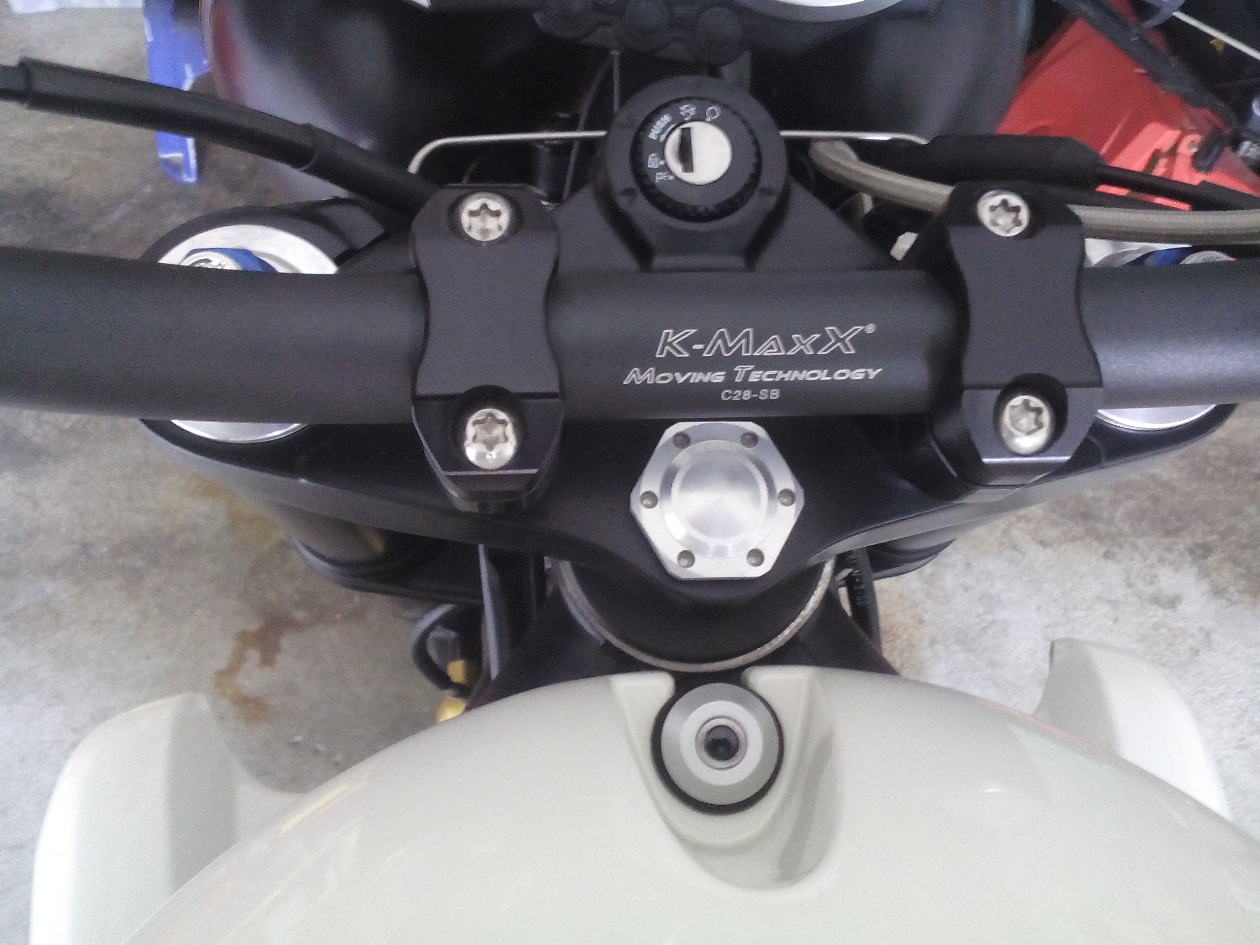

Allgäu Speddy Geschrieben 24. Januar 2018 report Geschrieben 24. Januar 2018 K-maxx ist auch super hab ich selber drauf und sehr zufrieden damit Zitieren
schmidei Geschrieben 24. Januar 2018 report Geschrieben 24. Januar 2018 Der Magura passt auf die Lenkerböcke ab 08. K-Maxx auch? Ist der nicht noch dicker? Zitieren
Allgäu Speddy Geschrieben 25. Januar 2018 report Geschrieben 25. Januar 2018 Es gibt 2 Ausführungen ein 28,5 und ein 32mm wenn mich nicht alles täuscht Zitieren
Allgäu Speddy Geschrieben 25. Januar 2018 report Geschrieben 25. Januar 2018 Ich hab den 28,5 mit k-maxx klemmböcken war im Angebot vor 2 Jahren 129€ im wintersale Zitieren

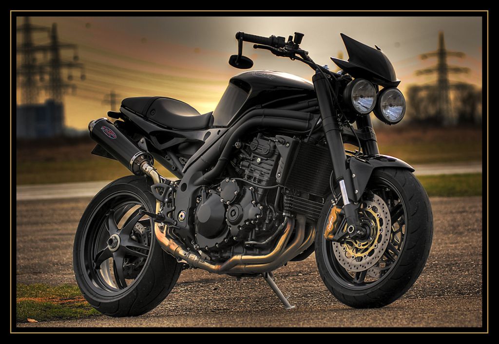

tom.k1 Geschrieben 5. Juni 2019 report Geschrieben 5. Juni 2019 (bearbeitet) Hat jemand Bilder der Speed Triple 515NJ mit montiertem LSL A02 Lenker? Bei mir ist aktuell ein ABM Streetbike montiert, der ist mir zu niedrig. Der LSL A02 scheint mir von der Höhe und Breite etwas geeigneter für meinen Rücken. Allerdings hab ich Angst, dass mir dieser zu stark gekröpft ist. Gibt es noch ähnliche Alternativen was Breite / Höhe angeht und geringere Kröpfung? :D Der Magura TX wäre interessant, ist allerdings konisch und ich hab keine Lust die Klemmung umzurüsten. Bearbeitet 5. Juni 2019 von tom.k1 Rechtschreibung Zitieren
SunDancer Geschrieben 5. Juni 2019 report Geschrieben 5. Juni 2019 (bearbeitet) Bin 10 Jahre die Speedy mit dem LSL A02 gefahren. Mit Abstand der beste Lenker für mich (1,86m) Hab jetzt auf konifiziert umgebaut (LSL-Lenkerböcke). Natürlich wieder die gleiche Form... den LSL X02 (da habe ich leider noch kein Bild) Bearbeitet 5. Juni 2019 von SunDancer Zitieren
