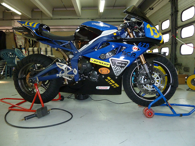

GerT Geschrieben 24. April 2011 report Geschrieben 24. April 2011 Für den kleinen 675er Motor des T5net Ladys Team sorgte eine 4,6Ah LiFePo bei den 1000km Hockenheim 2011 für den zündenden Funken. Kalter oder warmer Motor egal. Einbauen, Knöpfchen drücken, geniessen Ohne Balancieren oder sonstiges. Weitere Tests und längerfristige Praxistests folgen. Das andauernde Laden im Rennstreckenbetrieb der 1000km Hockenheim, gefolgt von den Tankstopps scheint der Batterie nichts ausgemacht zu haben. Gewicht per Briefwaage gemessen: 690g Maße: 70x53x105 mm Kontaktdaten für eine mögliche Bestellung in Kürze hier im T5net auch als Forums- Sponsor. Für die Speed Triple lautet die Empfehlung des Sponsors aber ganz eindeutig für die 6,9Ah Batterie. Die in den Volumenausmassen und im Gewicht entsprechend größer ist. Gruß GerT Zitieren

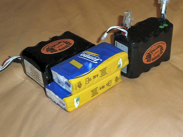

Hubraumzwerg Geschrieben 24. April 2011 report Geschrieben 24. April 2011 (bearbeitet) Ich hab seit kurzem den 6,9 Ah-Pack drin. Nach 2,5 Touren und diversen Spielereien im Stand um den Tacho und die Beleuchtung in Gang zu bringen: Super. Einfach nur Plug'n Play. Klare Empfehlung! Edit: Bei mir mit Kuchenwaage gemessen bringt der 6,9er so zwischen 950 und 990 Gr. auf die Waage. Sind immer noch 3 KG als der original Bleigelakku. Bearbeitet 24. April 2011 von Hubraumzwerg Zitieren
