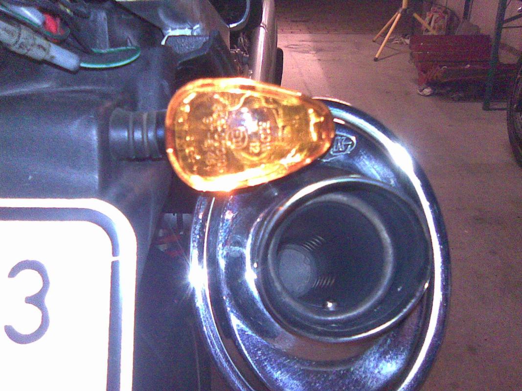

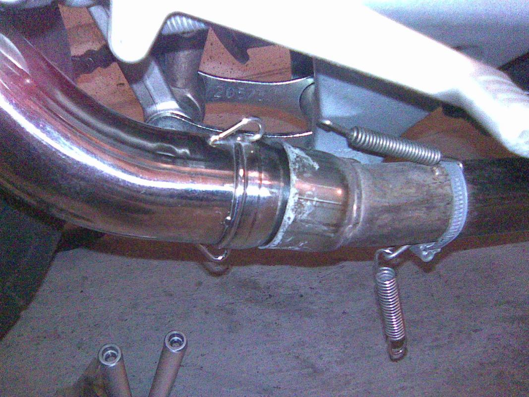

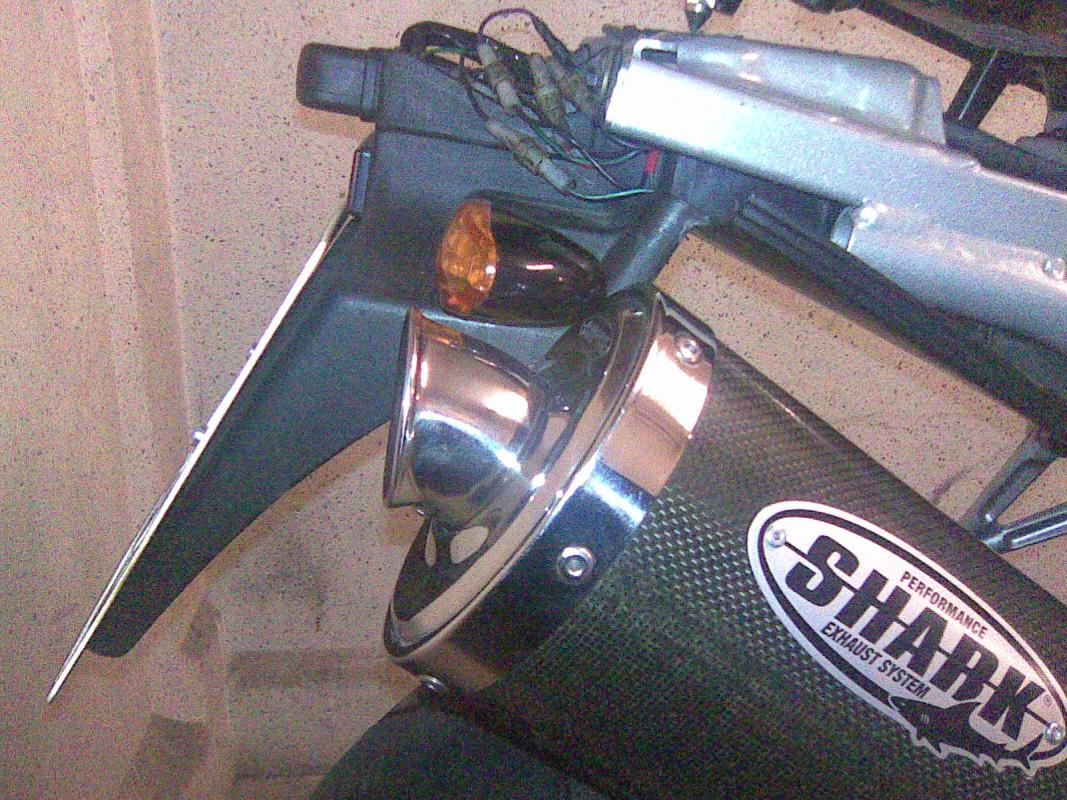

thomasj. Geschrieben 29. März 2010 report Geschrieben 29. März 2010 Hallo liebe Triumph-Gemeinde, bin seid heute stolzer Besitzer einer Shark High up Anlage, leider währte die Freude nicht lange, beim Anbauen mußte ich feststellen, daß der Puff nicht wirklich an meine T595 passt. ich dachte bisher immer das t509 und t595 baugleich wären. Lt. Vorbesitzer stammt die Anlage von einer T509 bj. 97/98. kann es sein das das Teil wirklich nicht passt oder bin ich zu blöd. Das high up-Rohr hat Spannung und hinten Stößt der Topf am Blinker an. Bin für jede Hilfe dankbar. Grüße Thomas Zitieren
Heiko Geschrieben 29. März 2010 report Geschrieben 29. März 2010 Hihihi Der O-Blinker? Der hatte bei meiner 509er mit dem Shark unten ein schönes Loch eingebrannt....! Genauso sche*** hing er am Bremshebel, da wo die Feder eingehängt ist! Glaube, manche sitzen echt kagge, andere wohl besser! Du hast dann einen der ersteren! Zitieren
DocSchokow Geschrieben 29. März 2010 report Geschrieben 29. März 2010 Moin Namensvedder, stell doch bitte mal nen Bild ein, wo es drückt, hängt und eben einfach nicht passen will. Mein Shark high up saß gut an meiner Speedy und später an einer Tona... TOm Zitieren

Heiko Geschrieben 29. März 2010 report Geschrieben 29. März 2010 ....genauso wie bei mir.....! Zitieren
thomasj. Geschrieben 30. März 2010 Autor report Geschrieben 30. März 2010 und was gibt es da für eine lösung???? Zitieren
Heiko Geschrieben 30. März 2010 report Geschrieben 30. März 2010 Ignorieren und kleinere Blinker montieren! Kellerman sind aus Alu, da haste schon mal das Prob nich mehr mit dem Gehäuse, dsa "Glas" ist relativ Auspufffest! Den Bremshebel (wenn er bei dir anliegt) hab ich mit einer kleinen Delle zu freigang verholfen (Ja, das hat bestimmt 3-15 PS gekostet...!) aber auch nur, weil der TÜV-Mann sich darüber aufgeregt hat und ich eh noch mal hin musste! Zitieren

Ralli Geschrieben 28. April 2010 report Geschrieben 28. April 2010 also mein Shark ist topp, ich musste aber auch das Rohr innen mit dem Dremel nacharbeiten, um den Topf wirklich komplett auf den Krümmer zu schieben, so sieht es bei dir auch aus, der muss sicher noch 3 cm drauf geschoben werden... Zitieren

Lüneburger Geschrieben 28. April 2010 report Geschrieben 28. April 2010 also mein Shark ist topp, ich musste aber auch das Rohr innen mit dem Dremel nacharbeiten, um den Topf wirklich komplett auf den Krümmer zu schieben, so sieht es bei dir auch aus, der muss sicher noch 3 cm drauf geschoben werden... Meinst du mich bzw. meinen Puff?? Wie gesagt: Er war schon montiert, als ich die Speedy gekauft habe. Ich glaube nicht, dass er noch 30mm drauf geschoben werden kann. Dann ist nämlich die Raste im weg. Und dicht ist auch alles. Zitieren
