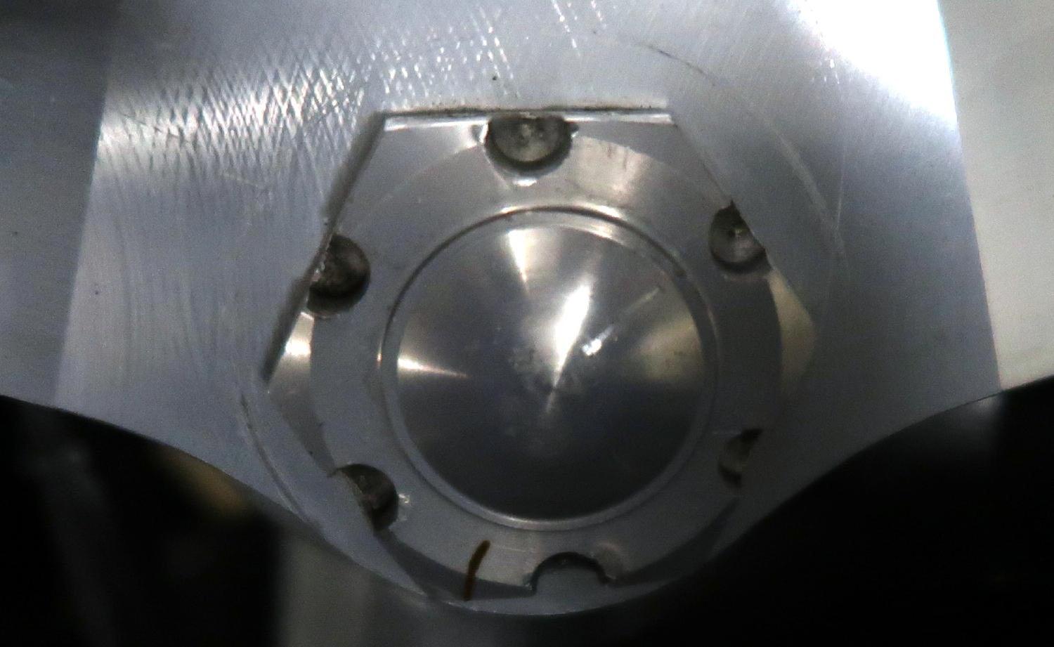

Atlan Geschrieben 17. Mai 2021 report Geschrieben 17. Mai 2021 Vor diesem Problem stand ich letztes Jahr auch: Lenkkopfmutter öffnen Zitieren
starfighter1967 Geschrieben 17. Mai 2021 report Geschrieben 17. Mai 2021 mach den Link weg, bei dem Konstrukt bekomme ich Augenkrebs Zitieren
Triplemania Geschrieben 17. Mai 2021 report Geschrieben 17. Mai 2021 MODdurchsage, bitte beachten: ##### DAS IST DER TECHNIKBEREICH ###### Kein Smalltalk, keine Blödeleien. Der Link zeigt auf ein Bild, dass zur Beantwortung der vom TE gestellten Frage hlfreich ist.########### Zitieren
SiRoBo Geschrieben 17. Mai 2021 report Geschrieben 17. Mai 2021 2 hours ago, Triplemania said: Die 97er Modelle haben noch keine Schlüsselfläche. Darum hilft ihm der Tipp nicht. Na klar, genau deshalb. Die Mutter ist eh "kaputt", also schützende Folie o.ä. Auf die Brücke legen und sich sowas machen. Irgendjemand hatte sich glaub sogar "so richtig" eine Mutter mit 36er Weite aus der originalen gefräst. Weiß nur nicht mehr wer... Der ritour? Zitieren
ritour Geschrieben 17. Mai 2021 report Geschrieben 17. Mai 2021 (bearbeitet) das ist Alu und das geht leicht mit jeder Feile. Aber nur, wenn ausgebaut. Wird ein M 36. Die ursprüngliche Kontur kann man am Kreis erkennen. Bearbeitet 18. Mai 2021 von ritour Zitieren

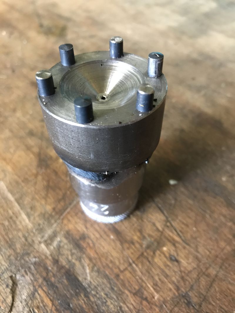

Hühnermörder Geschrieben 19. Mai 2021 report Geschrieben 19. Mai 2021 Hatte gerade auch spontanen Bedarf wegen einer Schlachtung. Das Werkzeug habe ich nur in der Bucht bei einem Anbieter aus UK gefunden. Weil die letzte Bestellung Krümmerdichtugen nur 5 Wochen Lieferzeit hatte, habe ich mich zu quick and dirty DIY durchgerungen. Rundstück Automatenstahl in den Teilapparat, drei 4,6mm Bohrer (Schäfte) geopfert und auf eine 24er 1/2" Nuß gebraten. Wenn man die Mutter nicht versauen will, würde ich zu keiner anderen Bastellösung raten. Das Biest saß ganz schön fest. Einen Abzieher/Andrücker ( wie in dem verlinkten Fred) braucht man aber beim besten Willen nicht. Habe das Nupsiwerkzeug von Hand draufgedrückt und mit einem 40cm Rohr auf dem 1/2" Knebel gelöst. Sieht immer noch aus wie neu- null Druckstellen in den Sacklochbohrungen. VG East, Rowdy und bernd w. reagierten darauf 2 1 Zitieren
