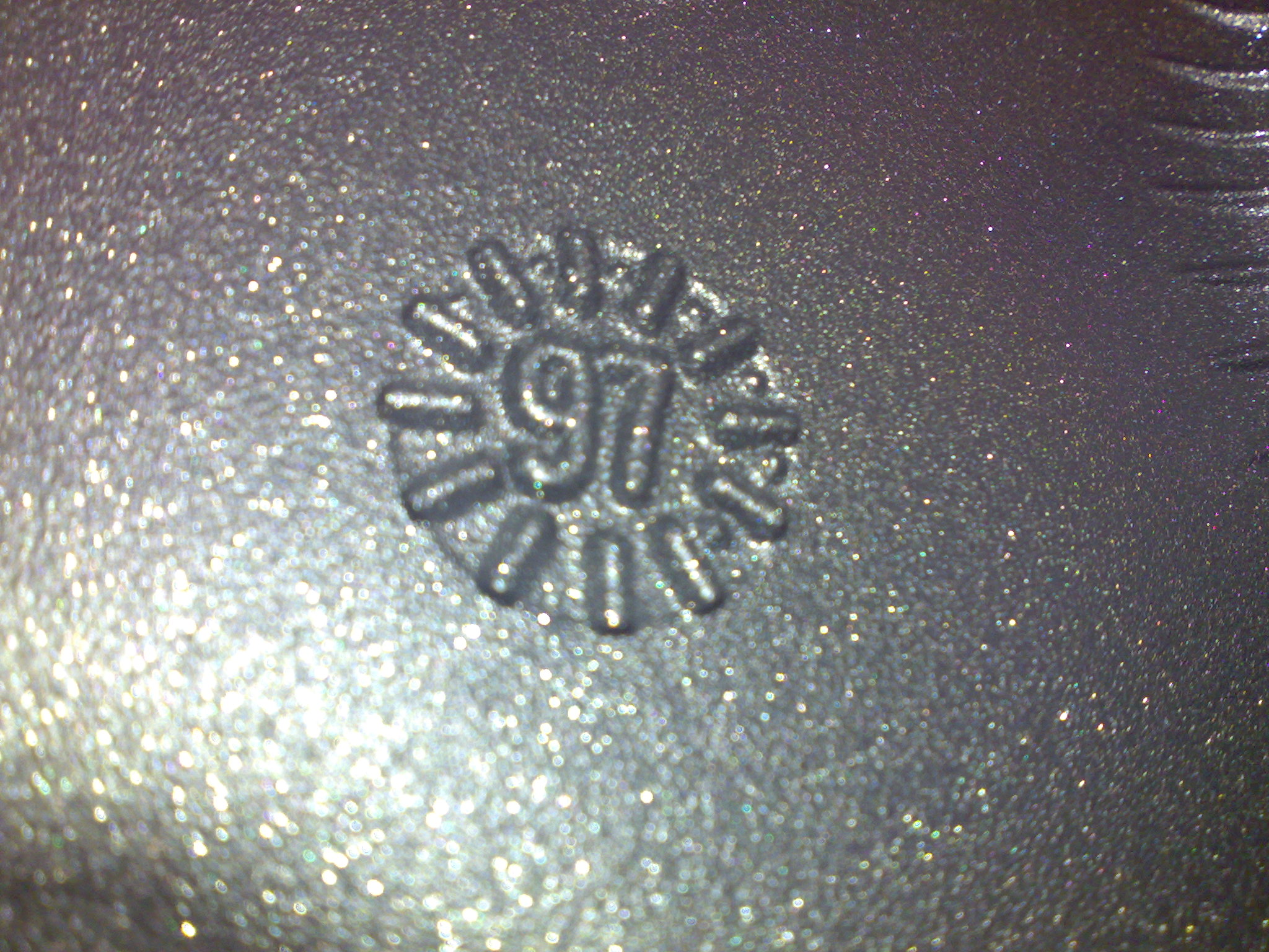

Wenn es um Deine T595 geht, kann ich Dir bestimmt helfen. Da brauchste keine Fahrgestellnummer für.
Sicherster Weg der Bestimmung des Baujahres ist, den Tank und Airbox abzuschrauben und sich vorne im Lenkkopf die Prägung anzuschauen. Sonst gibt es noch weitere Ausschlussverfahren, die Eindeutig auf das bestimmte Baujahr hinweisen.
