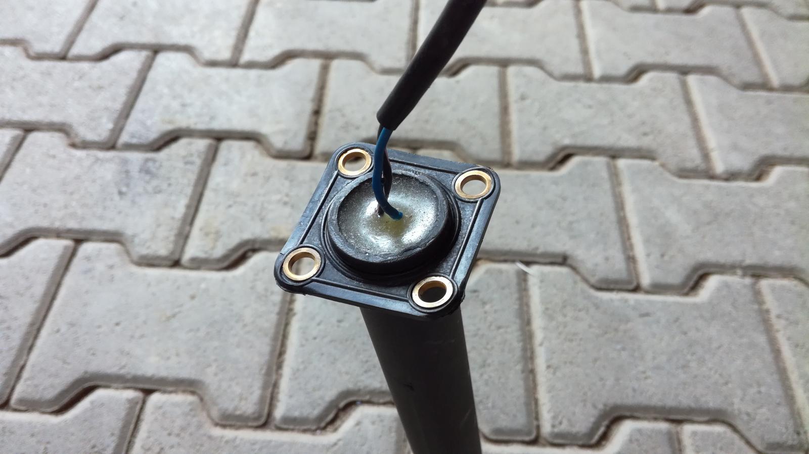

Joe Ka Geschrieben 11. März 2018 report Geschrieben 11. März 2018 Habe gestern den Tankgeber ausgebaut. Es war wirklich ein Kabel ab. Der Sensorstreifen selbst sah noch tadellos aus. Also wieder sauber angelötet, getestet, dann das ganze mit 2k-Kleber verschlossen, bei der Gelegenheit den Schwimmer noch mit Magnet nach oben gedreht, dem Kleber 15 Stunden Aushärtezeit gegönnt. Der Fehlercode lässt sich jetzt löschen. Quasi alles wieder gut. (Bei der Gelegenheit hab ich auch gleich noch das 10158PK Map aufgespielt und meinen FH020AA angeschlossen :D) Ein allgemeines Danke ans Forum =) Zitieren

Joe Ka Geschrieben 11. März 2018 report Geschrieben 11. März 2018 Gerne =) Ja, als lernender Selbstschrauber ist ein solides Forum etwas, dass ein Motorrad in seiner Gesamtheit erst richtig gut werden lässt :D Heute vormittag hab ich dann zum ersten mal wieder Sprit rein und bin gleich mal 200km gefahren ... der 2K Kleber wurde dicht. Noch kurz zum umgedrehten Schwimmer (so dass der Magnet oben ist): Als das Benzinlämpchen anging hab ich direkt 5km weiter getankt und hab 14,5 Liter rein bekommen. Bei einem nutzbaren Gesamtvolumen von 20-22 Litern sind das noch 100km +/- 30km, je nach Fahrweiße. Das passt mir so ganz gut, wenn sich das meldet kann man noch sehr entspannt bei Gelegenheit demnächst tanken. Ah so, und das Benzinlämpchen schaltet jetzt auch wieder mit dem ersten Start nach dem Tanken direkt ab, hat sie vorher die ganze Zeit immer erst beim zweiten Start gemacht Zitieren

Joe Ka Geschrieben 9. April 2018 report Geschrieben 9. April 2018 Ich bräuchte nochmal Rat um den Tankgeber wieder dicht zu bekommen. Ich hatte einen 2K Epoxyharz Kleber verwendet. Der war ca. 3 Wochen lang dicht. Gestern abend hats dann angefangen zu tropfen. Teilweise war es noch etwas elastisch, teilweise sehr spröde und nur im Kern war er noch richtig fest. Naja, war auch nicht der beste Stoff, sondern einer, den ich halt da hatte:http://www.rexxan.com/index.php?p=1 Mein nächster Versuch wäre jetzt JB Weld, der klassiker.https://www.ebay.de/itm/JB-WELD-starkster-Zweikomponenten-Kleber-Hitze-Saurebestandig-bis-300-C/253299735587?hash=item3af9d73c23:g:A-EAAOSwWLBaKVq3 Hat jemand eventuell noch einen besseren Tip? Zitieren
marek Geschrieben 9. April 2018 report Geschrieben 9. April 2018 Hi. Ich habe so wie im Forum beschrieben mit der Heißkleber versucht. Es war ganze 5 Minuten dicht. Und na ja, ich mag es nicht wenn an meinen Fahrzeugen was nicht funktioniert. Habe bei Triumph Dortmund einen neuen Tankgeber gekauft. Kostenpunkt 100,99 Euronen. Hoffe dass du mehr Glück mit der Reparatur hast Zitieren
Joe Ka Geschrieben 9. April 2018 report Geschrieben 9. April 2018 Hab jetzt selbst noch ein bisschen das Netz durchwühlt und werde wohl mal "Uhu Plus Endfest 300" testen. (Aufpassen, es gibt "Uhu Plus Endfest" ohne den Zusatz 300 .. ist wohl etwas anders) Da hab ich hier einen sehr vielversprechenden Bericht gelesen. Er hat wohl als Test Kügelchen geformt und 3 Monate in Benzin eingelegt. Keine Veränderung erkennbar.http://www.schwalbennest.de/simson/uhu-endfest-300-loch-tank-erfolgreich-geklebt-112779.html Ich werde berichten ob es damit dicht wurde. Zitieren
Joe Ka Geschrieben 23. April 2018 report Geschrieben 23. April 2018 (bearbeitet) Habs jetzt wie geschrieben mit Uhu Plus Endfest 300 noch mal neu abgedichtet. Ich werde berichten ob es dieses mal dicht bleibt. (Das Metallteil, dass den Tankgeber im Tank hält, hab ich innen mit dem Dremel glatt geschliffen.) Bearbeitet 26. Mai 2018 von Joe Ka Zitieren
