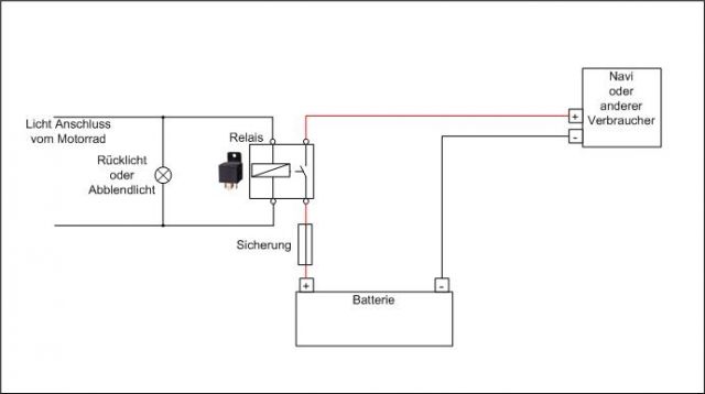

FrankenFalke Geschrieben 6. Oktober 2010 report Geschrieben 6. Oktober 2010 Ich habe folgende Konfiguration. Erzeugen eines Schaltplus über ein Relais das über das Rücklicht geschaltet wird. Dazu bin ich vom + Pol der Battterie auf eine Sicherung. Die Sicherung sollte so nah wie möglich an der Batterie sein. Von der Sicherung bin ich auf den Schaltkontakt von eim 12V Relais. Den geschalteten + von dem Relais habe ich ans Navi. (Mein Navi funktioniert mit 12V) Für Navis die 5V brauchen würde ich an den geschalteten + von dem Relais eine Bordsteckdose anschließen. Von der Bordsteckdose kann man dann das orginale KFZ Ladekabel verwenden. Die Masse habe ich direkt an den - Pol der Batterie angeschlossen. Das Relais ist parallel zum Rücklicht angeschlossen, so dass sobald das Licht angeht auch das Relais schaltet und das Navi so Strom bekommt. --> Kabel mit plus und minus vom Navi am Rahmen entlang unter die Sitzbank verlegt. --> 12V Relais mit Sicherung an die Batterie angeschlossen --> 12V Relais ans Rücklicht angeschlossen. --> 12V Relais mit Kabel zum Navi verbinden Fertig. Zitieren

FrankenFalke Geschrieben 6. Oktober 2010 report Geschrieben 6. Oktober 2010 klar kann man ein Navi auch direkt an das Standlicht Anschließen. Es sollte jedoch nicht zu viel Strom darüber gezogen werden. Die Sicherung und die Kabel fürs Standlicht haben nur etwas reserve. Für ein Navi reicht es jedoch sicherlich aus. Wenn man nun mehrere Verbraucher, wie Navi, Kettenöler, Handy, Griffheizung, Tankrucksackinnnenbeleuchtung, Sitzheizung, Kommunikationsanlagen, Radio oder was auch immer anschließen möchte, so sollte man den Verbrauchern auch eine eigene Sicherung und ein eigenes Kabel spendieren. Damit die Geräte nur bei laufendem Motor eingeschaltet werden und nicht die Batterie leer saugen, verwendet man ein Relais oder ein CLSconnect. Gruß Simon Zitieren

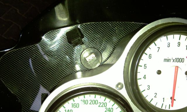

Mark-Oh Geschrieben 6. Oktober 2010 report Geschrieben 6. Oktober 2010 Hier meine Lösung über ein USB Anschluss der auf das Standlicht geschaltet ist. Vorteil man brauch nur ein USB Kabel. Gruß Marko Zitieren
Prinz Geschrieben 6. Oktober 2010 report Geschrieben 6. Oktober 2010 Hier meine Lösung über ein USB Anschluss der auf das Standlicht geschaltet ist. Vorteil man brauch nur ein USB Kabel. Schicke Lösung! Habe es bei mir auch einfach am Standlich angeklemmt und das Ladegerät in eine Wasserdichte Tasche integriert! Aber die Sache mit der USB-Dose muss ich mal überdenken, wenn ich mein Flyscreen dran hab! Wo haste denn die USB-Dose her? Gruß der Andi Zitieren

Mark-Oh Geschrieben 6. Oktober 2010 report Geschrieben 6. Oktober 2010 Wo haste denn die USB-Dose her? Hallo Andi, von hier, ich hoffe das geht in Ortung mit dem Link Es gibt auch noch eine Spritzwasser geschützte Version im Shop, ist aber dann nicht zum Einbau. Gruß Marko Zitieren

Prinz Geschrieben 7. Oktober 2010 report Geschrieben 7. Oktober 2010 Es gibt auch noch eine Spritzwasser geschützte Version im Shop, ist aber dann nicht zum Einbau. ...meinst die hier!? Die find ich interessant! Kann man sicherlich irgendwo verdeckt anbringen! Und preislich auch im Rahmen! Denke da werde ich gleich mal eine ordern! Und dann irgendwann im Winter einbauen! Gruß der Andi Zitieren
Mark-Oh Geschrieben 7. Oktober 2010 report Geschrieben 7. Oktober 2010 ...meinst die hier!? Ja genau das meinte ich! Das gab´s aber im Frühjahr noch nicht sonst hätte ich auch das genommen Gruß Marko Zitieren

Prinz Geschrieben 11. Oktober 2010 report Geschrieben 11. Oktober 2010 ...meinst die hier!? Ja genau das meinte ich! Das gab´s aber im Frühjahr noch nicht sonst hätte ich auch das genommen Gruß Marko So, kann den Verkäufer nur empfehlen! Hab das Ding für 7,50 inklu. Porto ertseigert! Finde ich ja schon mal echt O.K. Am Freitag so gegen 11:30 Uhr die Sache ersteigert, um ca. 12:30 per paypal bezahlt und am Samstag um 9:00 Uhr schmeißt der Postbote nen großen Briefumschlag mit der USB-Dose in den Briefkasten! Also so nen schnellen Lieferanten hab ich noch nicht erlebt! Jetzt mach ich mir mit den Anbau aber keinen Stress, wird wohl ne Wintergeschichte! Schreib mal hier rein, wennse dran ist! Gruß der Andi Zitieren
