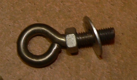

eltron Geschrieben 16. Dezember 2010 report Geschrieben 16. Dezember 2010 Ich hatte das an der Dicken damals so: Vorteil gegenüber Flügelschrauben: Keine Kanten in denn sich zB der Regenkombi verhakt. Zitieren

eltron Geschrieben 18. Dezember 2010 report Geschrieben 18. Dezember 2010 ich bin für Splint:... Blöd nur das das bei den N Modellen nicht richtig halten kann Zitieren
