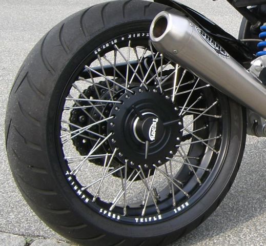

Käpt'n schwarz Geschrieben 5. Januar 2011 report Geschrieben 5. Januar 2011 Der Preis ist für einen Satz. Wieso sollte auch nur der Preis für die Hinterradfelge angegeben werden? Habe mit Hr. Cappriello (Acewell) auf der Messe gesprochen, ersagt die Felgen wären leichter. Die genaue Ersparniss konnte er mir nicht sagen. Warum das putzen so schwer sein soll kann ich nicht nach vollziehen @ Speeboy. Aber so ist das eben wenn sich Junge mit der Materie und speziell dieser Felge nicht richtig beschäftigt!!!! Hier ein Bild mit beiden Felgen: Zitieren

Käpt'n schwarz Geschrieben 5. Januar 2011 report Geschrieben 5. Januar 2011 Sie sind leichter, wenn Du richtig hinsiehst sind die Speichen nur in einer Flucht gespeicht Dies ist nicht mit einer herkömmlichen Speichenfelge wo die Speichen durch das gesamte Felgenbett verspeicht sind zu verwechseln! Alle anderen Materialien sind aus Alu! Zitieren

MaT5ol Geschrieben 6. Januar 2011 report Geschrieben 6. Januar 2011 mir fällt es schwer zu glauben, daß diese felgen leichter sein sollen, als andere als (manche!) andere Speichenräder - Papier ist geduldig, es gibt tatsächlich immer noch Speichenräder mit verchromten Stahlfelgen, leichter als die zu sein dürfte nicht allzuschwierig sein, ob sie dagegen leichter als Carbon - Speichenräder sind wage ich zu bezweifeln! ob die stabil genug sind.... durch das "verflechten" der speichen wird das rad erst richtig verwindungssteif. wie es bei denen aussieht mit den paar speichen die nur in der felgen mitte angreifen bei der breite hhmmmm.... einmal sind die Speichen ja 'verkreuzt' halt nicht links-rechts, sondern nur vorne-hinten, außerdem muss man sich hier wohl von der klassischen Speichenfelgenidee verabschieden: Die Felge wird bei der Breite so steif sein, dass hier nichts mehr mit zentrieren zu holen ist (und wohl auch nicht nötig?!) - Die Nabe (und damit Verbindung zum Motorrad)ist an beiden Seiten aufgehängt wie immer, der ist es wohl egal, woher die Speichen kommen...(ist aber alles nur vermutet... ) Zitieren
Käpt'n schwarz Geschrieben 6. Januar 2011 report Geschrieben 6. Januar 2011 Wohl kaum als (manche!) andere Speichenräder - Papier ist geduldig, es gibt tatsächlich immer noch Speichenräder mit verchromten Stahlfelgen, leichter als die zu sein dürfte nicht allzuschwierig sein, ob sie dagegen leichter als Carbon - Speichenräder sind wage ich zu bezweifeln! So ist es, die Felgen müssen im Gegesatz zu herkömmlichen auch nicht nach zentriert werden einmal sind die Speichen ja 'verkreuzt' halt nicht links-rechts, sondern nur vorne-hinten, außerdem muss man sich hier wohl von der klassischen Speichenfelgenidee verabschieden: Die Felge wird bei der Breite so steif sein, dass hier nichts mehr mit zentrieren zu holen ist (und wohl auch nicht nötig?!) - Die Nabe (und damit Verbindung zum Motorrad)ist an beiden Seiten aufgehängt wie immer, der ist es wohl egal, woher die Speichen kommen...(ist aber alles nur vermutet... ) Zitieren
triplehead Geschrieben 6. Januar 2011 report Geschrieben 6. Januar 2011 Sie sind leichter, wenn Du richtig hinsiehst sind die Speichen nur in einer Flucht gespeicht Dies ist nicht mit einer herkömmlichen Speichenfelge wo die Speichen durch das gesamte Felgenbett verspeicht sind zu verwechseln! Alle anderen Materialien sind aus Alu! sorry, ich steh grad auf dem schlauch was bedeutet "in einer flucht gespeicht"? daß die speichen von der nabe aus richtung felgen mitte zeigen? warum soll das leichter sein? ich sehe nur, daß dies felgen material haben, wo normalerweise keines ist. (selbst die löcher für herkömmliche speichen fehlen ) und aus welchem grund sollte man unter umständen diese art gebauter räder nicht nachzentrieren müssen? aber anhand von fotos zu spekulieren ist eigentlich eh müssig. ich will (vergleichs!)zahlen sehen anerkannt leichte schlauchlose speichenräder sind hingegen die in GerT's zweiter pdf-datei gezeigten die mit dem sts-alpina ragi-system. ... sind auch beim sumo recht beliebt. schöner finde ich die auch. gruß jürgen Zitieren
Käpt'n schwarz Geschrieben 6. Januar 2011 report Geschrieben 6. Januar 2011 Dann sag doch einfach das Dir dieFelgen nicht gefallen und Fertig. Deswegen Nöll nicht an Teilen rum die Du nicht kennst! So sieht es herkömmlich aus und muss von Zeit zu Zeit nachgezogen werden: Der Unterschied ist wohl kaum zu übersehen: Hier ein Auzug der technischen Daten von www.acewell.de Kineo Wheels Das Projekt Das Kineo-Projekt ist anhand einer Reihe von Zielen entwickelt worden und verlangte zwei Jahre technische Entwicklungsarbeit.Unter den Zielen des Projektes waren: Ein Rad passend für die modernen schlauchlosen Reifen sowohl für den Typ Straße oder Offroadreifen zu entwickeln Optimierung von Produktionstechnologie und Materialien der Radbestandteile Perfektionierung der Geometrie der verschiedenen Radbestandteile, um ein optimales Zusammenspiel der einzelnen Komponenten zu erreichen. Im Vorderrad werden 28 Speichen und im Hinterrad 32 Speichen eingesetzt. Die Speichen sitzen vollkommen geradlinig zwischen Radnabe und Felgenring und sind damit absolut optimal positioniert, um die auftretende Radlasten ideal zu verteilen. Der Felgenring ist frei von den klassischen Löchern zur Aufnahme der Speichennippel, die Anordung von Speichen und Nippeln führt automatisch zur Ausrichtung in einer Ebene des Radmittelpunkts Ein Rad, gebaut mit mindestens der selben Qualität wie ein geschmiedetes Aluminiumrad. Das Finish und der besondere Zusammenbau des Kineo Rades erlauben tatsächlich, eine Präzision zu erreichen, die zehnmal höher ist, als bei einem normalen Speichenrad alter Generation. Ein Produkt zu schaffen, das nach dem Anbau keinerlei Anpassung mehr verlangt Die Felge [/url]Die Felge ist aus 7000er Aluminiumlegierung gefertigt und passend für schlauchlose Reifen und Offroadreifen mit Schlauch. Das Finish wird durch eine CNC-Endbearbeitung erreicht. Der Felgenring ist absolut innovativ, weil er frei von Vertiefungen für Speichenlöcher ist. Die Nabe Die Nabe wird aus 7000er Schmiedealuminiumlegierung hergestellt. Das geschmiedete Rohteil hat bereits eine dem Endprodukt ähnliche Form; dies führt zu einem optimalen Faserverlauf des Bauteils und damit zu einer maximalen Stoßunempfindlichkeit. Das Finish wird durch eine CNCEndbearbeitung erreicht. Verfügbare Farben: Titan, Magnesium und Schwarz. Andere Farben auf Anfrage. Die Speichen Die Speichen werden aus hochfestem rostfreiem Stahl gefertigt. Die Präzisionsformgebung der Speichen macht es möglich, die traditionelle Anzahl der Speichen von (36 + 36) auf 28 Speichen im Vorderrad und 32 Speichen im Hinterrad zu reduzieren. Die Speichen können mit einem normalen Innensechskantschlüssel festgezogen werden. Auf Grund der speziellen Bauform der KINEO Räder können Speichen jederzeit ohne Ausbau des Rades oder Reifens ersetzt werden. Die Nippel Die Nippel-Geometrie ist die größte Neuerung von KINEO Rädern. Sie sind in der Mitte des Felgenrings parallel zur Radachse angeordnet. Diese besondere Anordung ermöglicht es erst, Räder ohne Bohrungen für die Speichennippel herzustellen. Zitieren
triplehead Geschrieben 6. Januar 2011 report Geschrieben 6. Januar 2011 ich bin ja nur kritisch, was werbetexte angeht jetzt habe ich auch kapiert, was du mit in-einer-flucht-gespeicht meinst. (ich dachte ja, daß das immer so ist?) aber du hast offensichtlich mit dem schlauchlosspeichenradsystem von bmw verglichen, was ja alles andere als "herkömmlich" ist. tut mir leid, ich wollte dir nicht die begeisterung für diese felgen vermiesen gruß jürgen Zitieren
