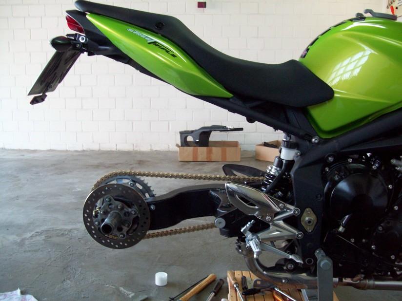

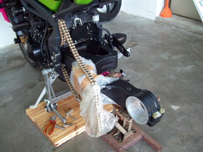

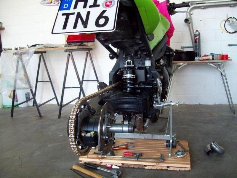

Speed TR 8 Geschrieben 13. Mai 2011 Autor report Geschrieben 13. Mai 2011 (bearbeitet) Gestern ist die Schwinge endlich geliefert worden. War leider nicht gepulvert,( bekommt man im Süden irgendwie nicht gebacken.) Die EAS durchgechekt mal angehalten , Exenterpatrone mit Radachse kurz mal reinsteckt und die Position des Versatzkettenrades u. Ritzel unter die Lupe genommen.Die Schwinge dann sofort nach Vallstedt (Dominic) zum pulvern gebracht. Es brauch nix mehr ausdistanziert werden. Sämtliche Lager wurden mitgeliefert,Steckachse mit Distanzring rechte Seite bleibt orginal. Versatzritzel 5mm Kettenrad 6mm 525er Teilung Übersetzung bleibt orginal. Die Schwinge ist bis 110kw zugelassen. Bearbeitet 23. Februar 2012 von Speed TR 8 Zitieren

Speed TR 8 Geschrieben 17. Mai 2011 Autor report Geschrieben 17. Mai 2011 (bearbeitet) @ Mattol Oder passt das - abgesehen von der Schwingenbreite am Rahmen (die sich wohl anpassen lässt ) vom Radstand nicht? Da passt gar nix. Allein vom Radstand wäre die Street ein reiner Geradeaus Läufer, und von der Breite rede ich erst gar nicht. Erste Priorität war, die Fahrwerks Geometrie nicht zu verändern, denn da gibt es nicht zu verändern, außer mann verbaut evtl. noch das R Fahrwerk. :whistle:dann hätte man ja gleich ne Street R kaufen können. Morgen wird die >Mini Speed auf die Räder gestellt. Danke an Dominic und Kim für das zügige pulvern. Bearbeitet 23. Februar 2012 von Speed TR 8 Zitieren

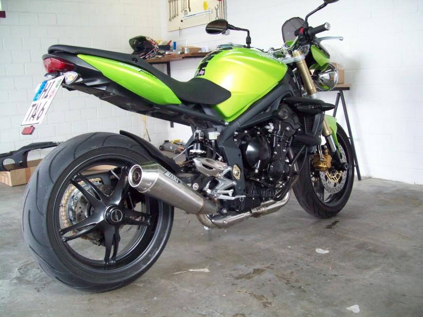

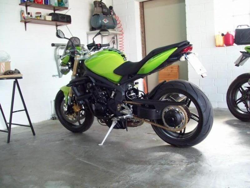

Speed TR 8 Geschrieben 18. Mai 2011 Autor report Geschrieben 18. Mai 2011 (bearbeitet) Nach 10 Stunden arbeit . Sie ist fertig Die Speedy 675 Bearbeitet 18. Mai 2011 von Speed TR 8 Zitieren
Schiller Geschrieben 18. Mai 2011 report Geschrieben 18. Mai 2011 (bearbeitet) Glückwunsch zur Rarität. Probefahrt gemacht? Gruß Schiller Bearbeitet 18. Mai 2011 von Schiller Zitieren
Heiko Geschrieben 18. Mai 2011 report Geschrieben 18. Mai 2011 Klasse!!!! Mach doch bei Gelegenheit mal nen komplettes Bild! Das Gesammtpaket würd mich mal interessieren! Respekt! Zitieren
Speed TR 8 Geschrieben 18. Mai 2011 Autor report Geschrieben 18. Mai 2011 (bearbeitet) Glückwunsch zur Rarität. Probefahrt gemacht? Gruß Schiller Ja waren zwar nur 15 km aber sie funktioniert wie ne Street ääääääh Speed 675 laufen muss. Morgen kürze ich den Kettenschutz noch, und muss den linken Fersenschutz ausdistanzieren, der stöss bei Einfeden an die Schwinge. Heute 10 Stunden in der Garage gewesen Nomals Danke an alle , Harzer, Dominic, Kim, Starfighter1976 und Horrchst die mir fleißig Teile zugeliefert haben. Bearbeitet 18. Mai 2011 von Speed TR 8 Zitieren
