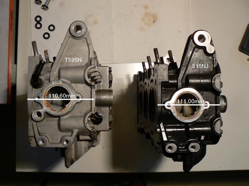

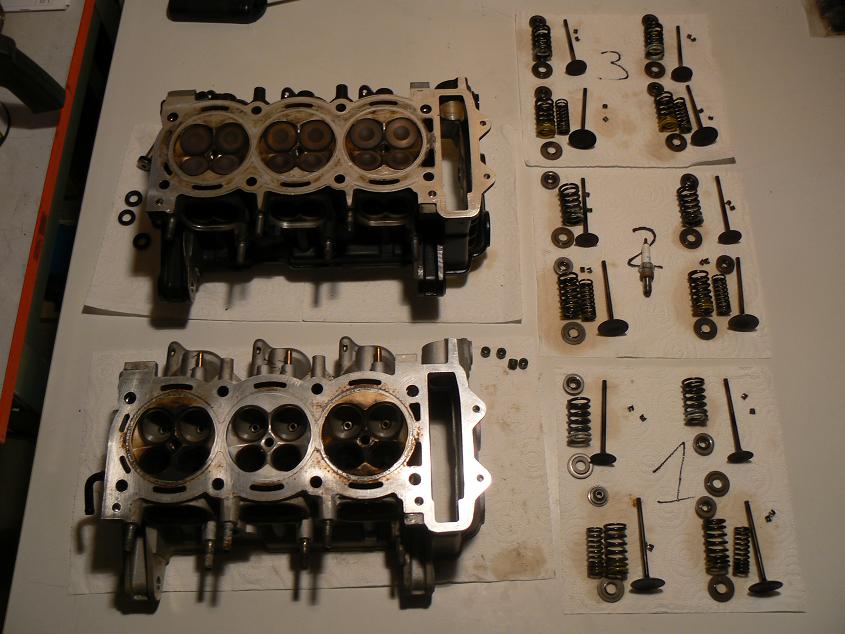

BlackT Geschrieben 21. Januar 2012 Autor report Geschrieben 21. Januar 2012 (bearbeitet) Motoröl reicht und kommt überall ordentlich ran. Nur nichts trocken einbauen. Auch an den Ventilschäften (falls die Ventile draussen waren) und NW-Lagern nicht sparen. Als Teaser, bei mir sieht es gerade so aus ... Bei mir werdens 595N Wellen. Liegen schon auf der Werkbank. Ich werds mal mit Es 42° nUT und Aö 35° vUT probieren. Wirst du auch die doppelten Einlassfedern verwenden oder versuchst du es mit den 1050er Federn? BTW: Ich suche noch jemanden, der mir die oberen Federteller nach Vorlage aus Titan macht Bearbeitet 21. Januar 2012 von BlackT Zitieren
MadHead Geschrieben 21. Januar 2012 report Geschrieben 21. Januar 2012 (bearbeitet) Also laut wot hat die 595N auch einfache Federn und die haben sogar die gleiche Teilenummer wie die 1050er. Außerdem dürfte die Ventilbeschleunigung in etwa gleichbleiben. (Etwas mehr Hub, dafür auch längere Öffnugszeit) Interessant ist auch, dass jeweils bei den Ein- und Auslasswellen die gleiche Nr. eingestanzt ist. Dürfte anscheinend der gleiche Rohling verwendet worden sein. (Um etwaigen Fragen vorzubeugen: Ja, ich bin mir sicher, dass mir nicht die falschen angedreht worden sind ) Wie sieht denn der neue Kopf im vergleich zum T595N aus? Also bzgl. Brennraumgestaltung und Kanalführung. Möchtest du den Tona-Kopf einbauen, oder dient der nur als Teilespender? Ein bisschen OT: War heute mit meinem Kumpel beim T-Händler eine 09er Speedy mit 16000km besichten. Er hat groß damit geworben, dass das 20000er Service schon gemacht wurde. Das hab ich ihm auch geglaubt, denn: An der VD-Dichtung ist ringsum die Dichtmasse rausgequollen und man sieht deutliche Spuren davon, wie der VD mittels Schraubendreher abgehebelt wurde Tja, Fachwerkstatt halt... Bearbeitet 21. Januar 2012 von MadHead Zitieren
BlackT Geschrieben 21. Januar 2012 Autor report Geschrieben 21. Januar 2012 Der T595N Kopf war als Spender für die NW, Ventilfedern und Teller. Also laut wot hat die 595N auch einfache Federn und die haben sogar die gleiche Teilenummer wie die 1050er. Stimmt, aber erst ab Motornummer 169489, davor waren es einlassseitig ebenfalls zwei Stück (drehzahlfester). Hab mich wohl von der Daytona irreführen lassen. Wie sieht denn der neue Kopf im vergleich zum T595N aus? Also bzgl. Brennraumgestaltung und Kanalführung. Möchtest du den Tona-Kopf einbauen, oder dient der nur als Teilespender? Kanalführung ist identisch. Der 1050er Kopf hat natürlich die geänderte Wasserführung. Der Brennraum war aber auch schon bei der T595N CNC nachbearbeitet (bei der 595N ist das nicht der Fall). Der Daytona-Kopf ist 4/10 flacher als der 1050er. Ich werde es beim 1050er mit 3/10 planen versuchen. Zitieren
