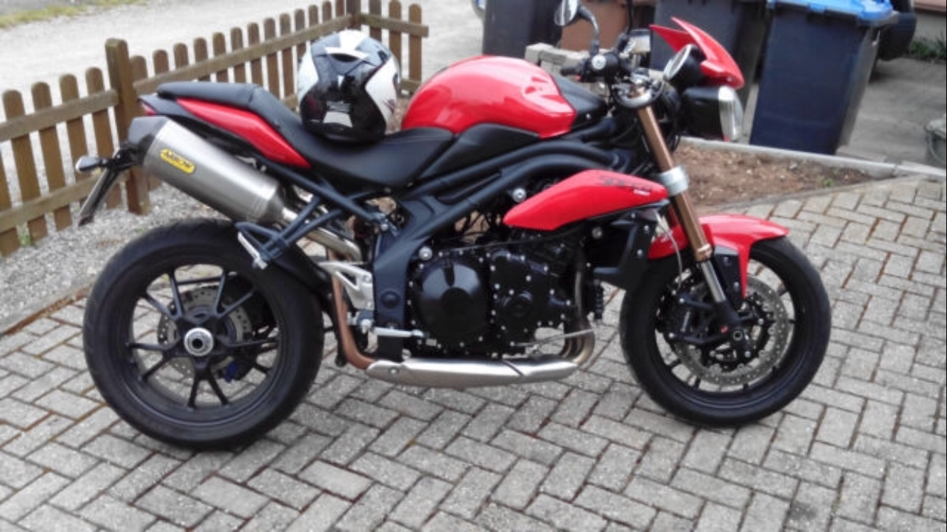

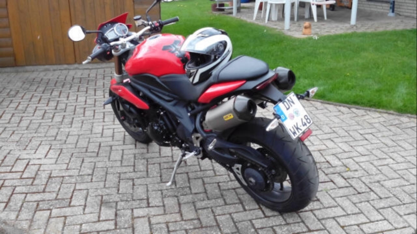

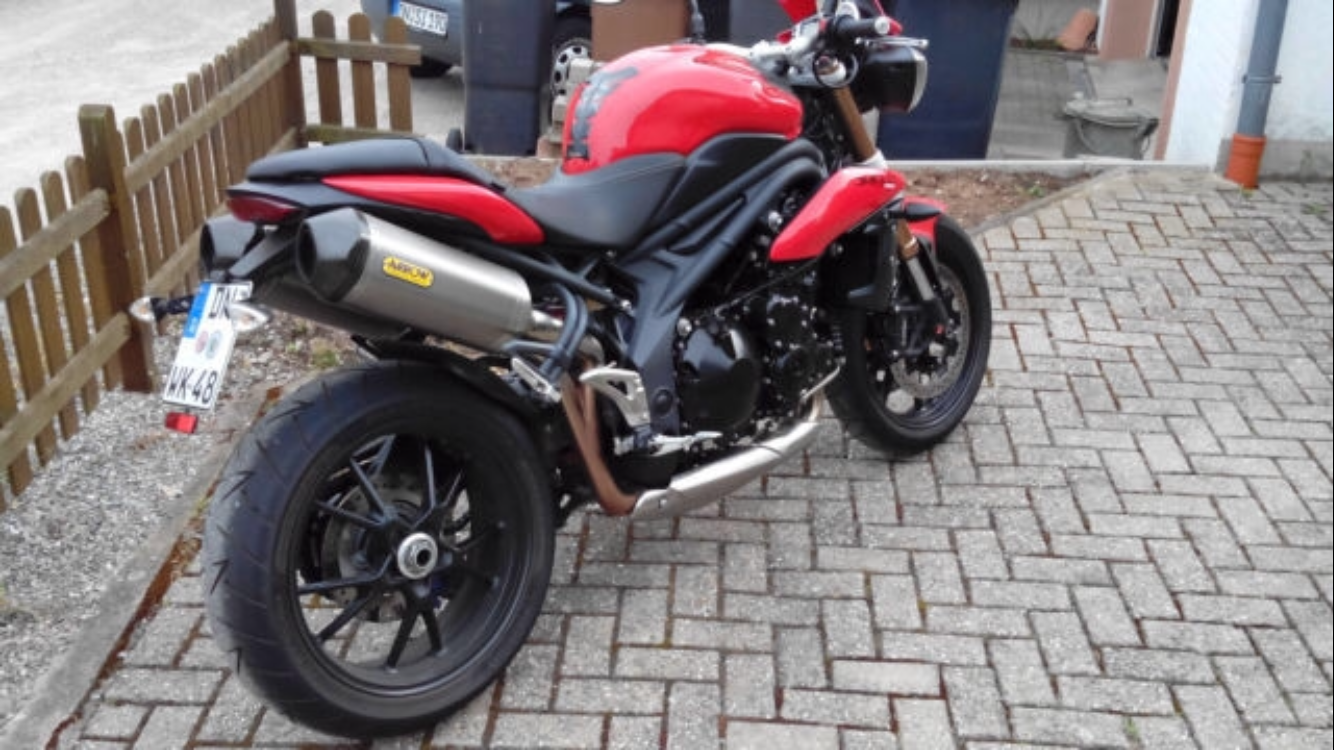

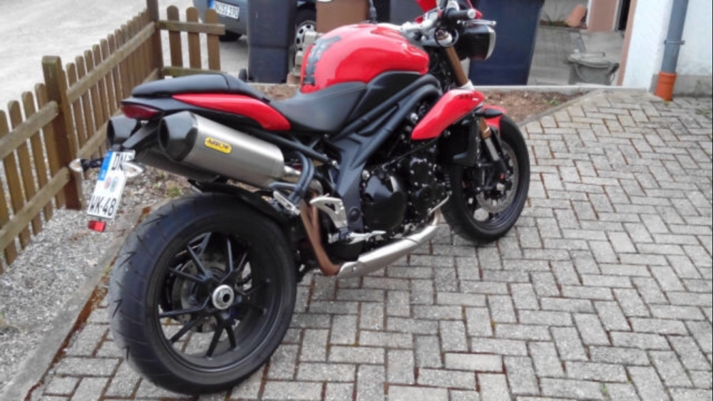

Dr.med.den.Rasen Geschrieben 18. April 2016 report Geschrieben 18. April 2016 Also ich hoffe, dass ich das jetzt darf. Die bilder sind nicht von mir, sondern sind aus ebay kleinanzeigen kopiert. Denke, hier sollte es sich um den langen probike handeln. Zitieren
