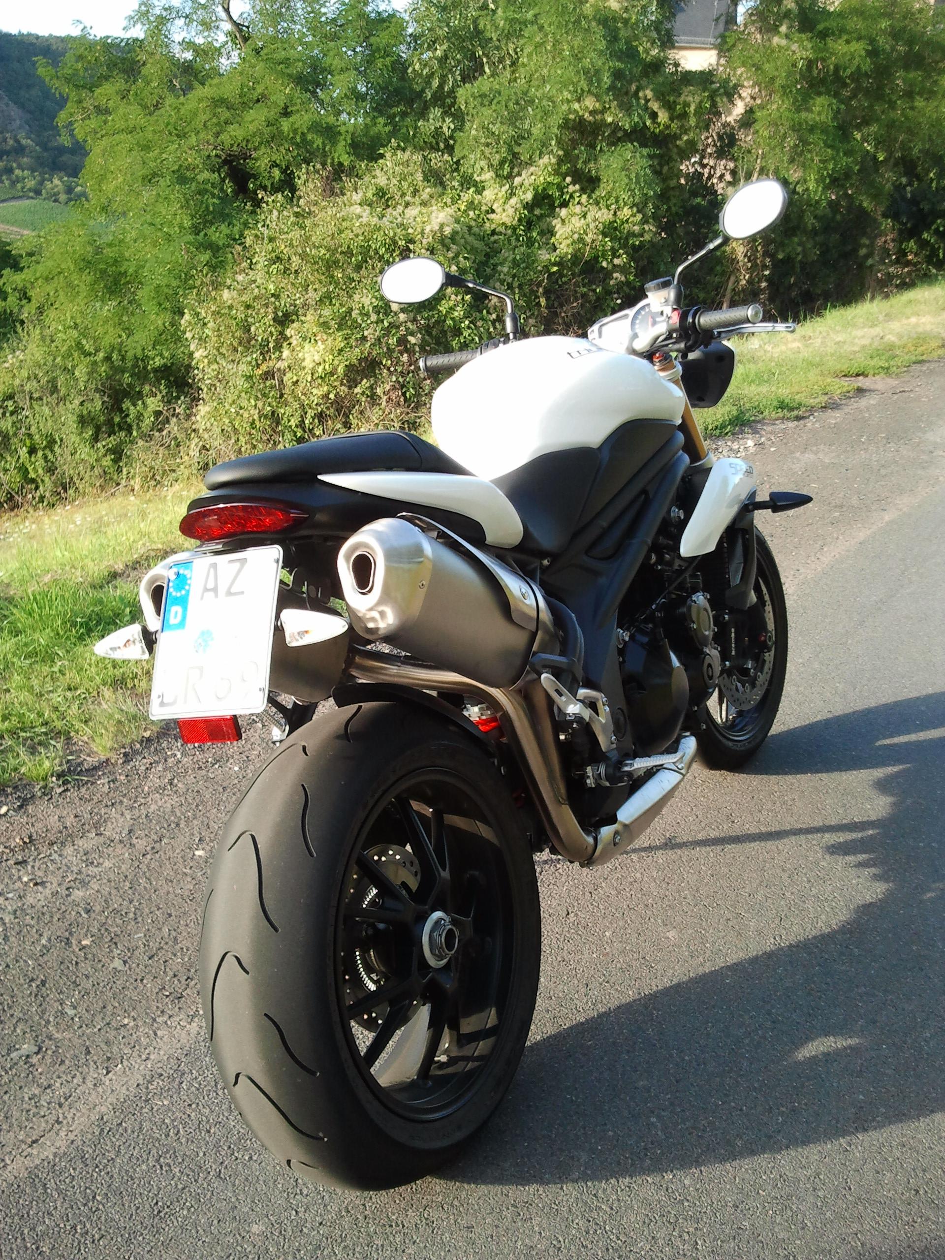

Dreier Treiber Geschrieben 23. April 2016 report Geschrieben 23. April 2016 Ich habe mich auch für Rizoma entschieden! Nur etwas anders: Zitieren
Dr.med.den.Rasen Geschrieben 23. April 2016 report Geschrieben 23. April 2016 Seh ich es nur nicht oder wo befinden sich da die blinker? Zitieren
Dreier Treiber Geschrieben 23. April 2016 report Geschrieben 23. April 2016 Bin unterwegs deshalb nur schlechte Qualität, aber Blinker sind da wo vorher die Soziusrasten waren. Hier: Zitieren
raediker Geschrieben 24. April 2016 report Geschrieben 24. April 2016 Hi, super! Vielen Dank für die Bilder mit dem Probikehalter!!! Hilft mir schon sehr weiter!! Viele Grüße, Jörg. Zitieren

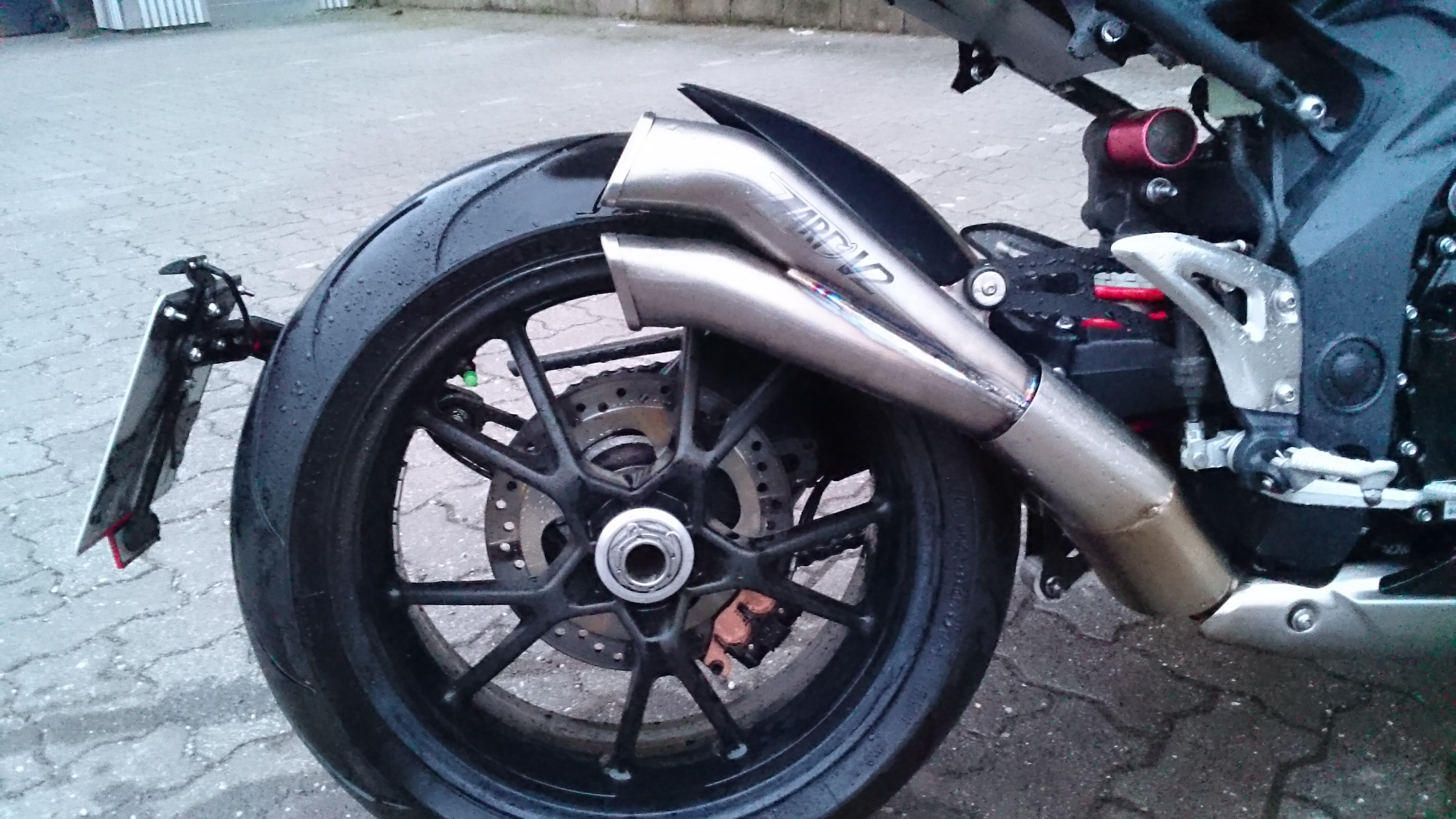

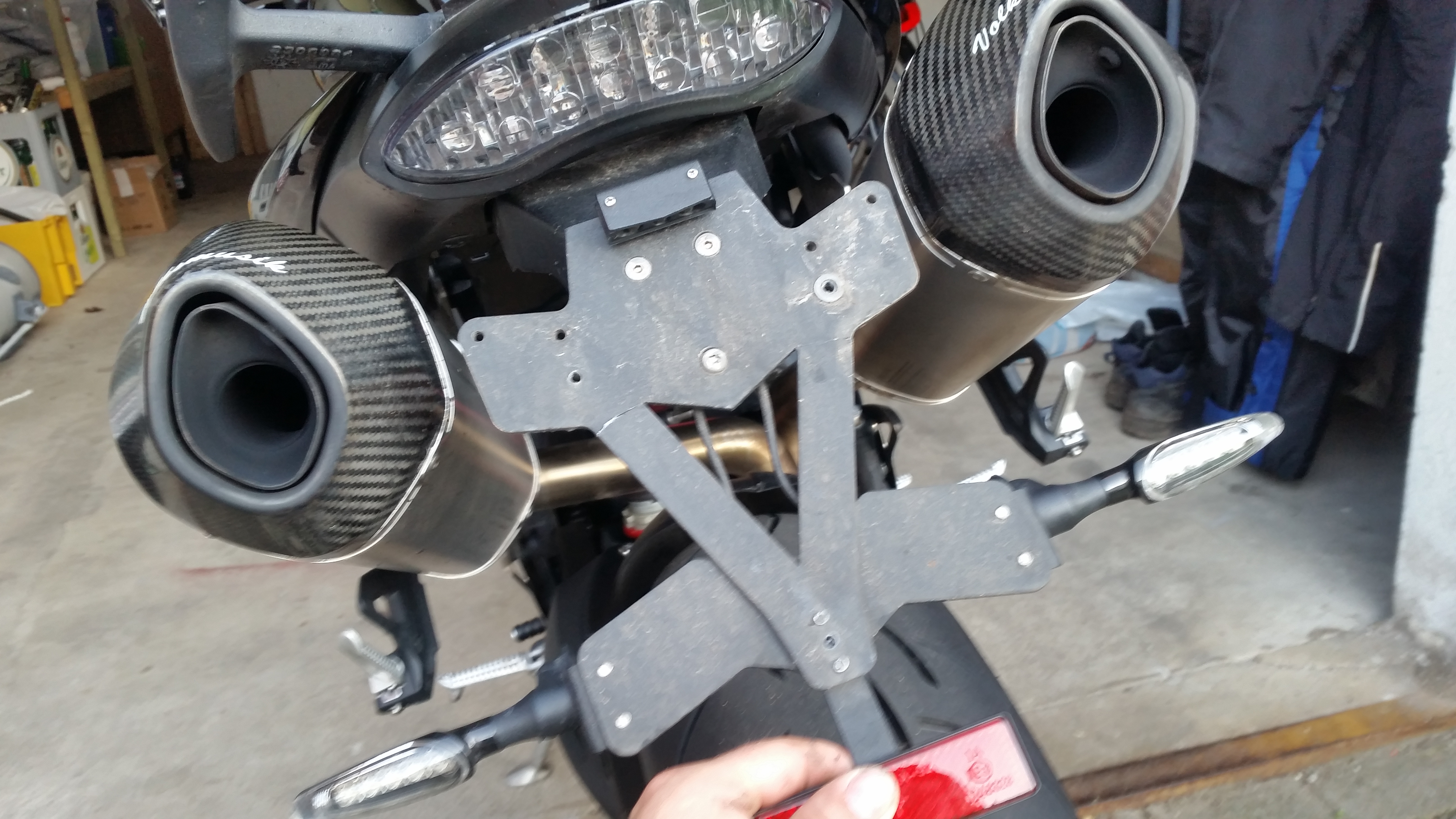

Ktm-bln Geschrieben 4. Juni 2016 report Geschrieben 4. Juni 2016 (bearbeitet) So Protech mit 3-1 funktioniert ja bekanntlich problemlos Protech mit Originaltöpfen und originalen Triumph Led Blinkern erfordert etwas Bastelei , geht aber auch habe mir 3 Tage den Kopf zermartert und gezeichnet , gemessen und probiert bis ich gestern die Lösung gefunden habe die originalen Blinkerhalter von Louis benötigt man nicht ich habe den Befestigungspunkt des Kennzeichenträgers als Befestigungspunkt gewählt und ein 2. Loch davor für die Kabelführung mittels Standbohrmaschine gebohrt alles montiert und es passt Arbeitsaufwand insgesamt inkl. Montage Ca 4 Stunden Leider sind meine Schrauben zur Befestigung des Kennzeichens etwas zu lang und drücken die Blinker etwas nach unten , werden heute noch getauscht und dann stehen diese auch gerade Bearbeitet 4. Juni 2016 von Ktm-bln Bilder eingefügt Zitieren
EisenReiter3 Geschrieben 7. Juni 2016 report Geschrieben 7. Juni 2016 Das sieht nach einem muckelig warm Plätzchen für die Blinker aus. ;) Zitieren
Ktm-bln Geschrieben 9. Juni 2016 report Geschrieben 9. Juni 2016 War jetzt einige heiße Tage in Berlin im Stadt und Überlandverkehr unterwegs werden nicht warm an der Stelle, auch sind keine Spuren dran zu sehen denke und und hoffe es wird auf Dauer gut funktionieren Zitieren

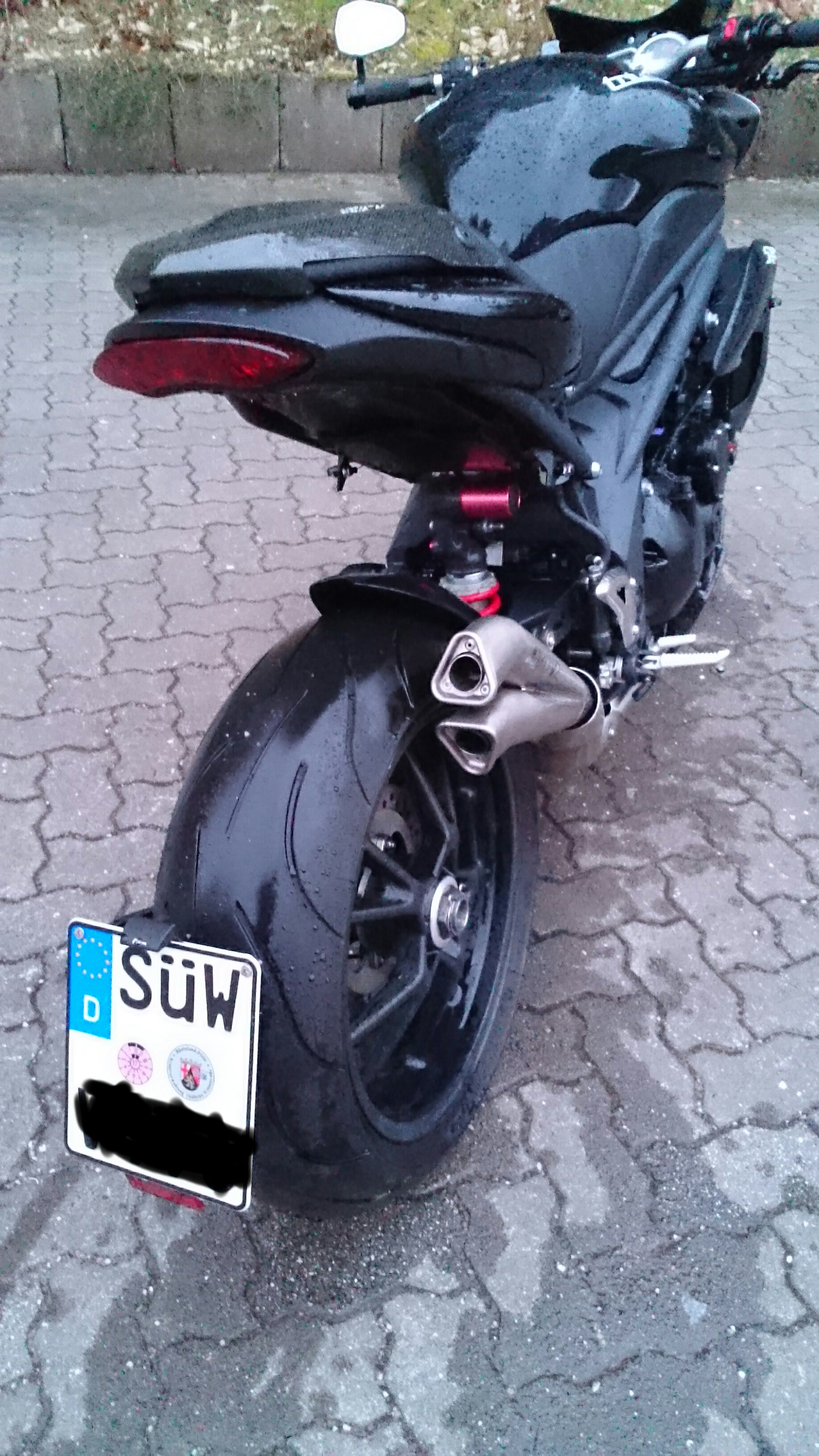

homeracer Geschrieben 17. Juni 2016 report Geschrieben 17. Juni 2016 (bearbeitet) ja, hier. hatte ich am anfang mal so Bearbeitet 17. Juni 2016 von homeracer Zitieren
chsc70 Geschrieben 18. Juni 2016 report Geschrieben 18. Juni 2016 Danke. Ist der Umbau auch für Leute mit zwei linken Händen durchführbar? Gesendet von meinem SM-G928F mit Tapatalk Zitieren
Dr.med.den.Rasen Geschrieben 18. Juni 2016 report Geschrieben 18. Juni 2016 Ja, ist kein hexenwerk. Schau mal im technik-faq, da gibts von mir ne anleitung zur demontage des heckrahmens. Meine mich zu erinnern, dass ich auch eventuell ein zwei bilder zum kzh drin hab. Zitieren
chsc70 Geschrieben 18. Juni 2016 report Geschrieben 18. Juni 2016 Super Anleitung!!!! Vielen Dank. Damit sollte sogar ich zurechtkommen. Zitieren

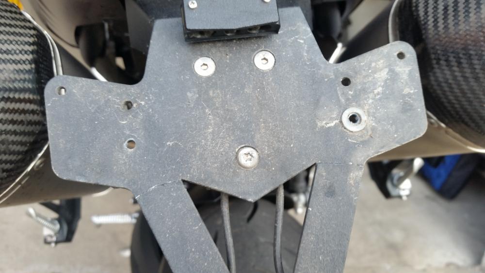

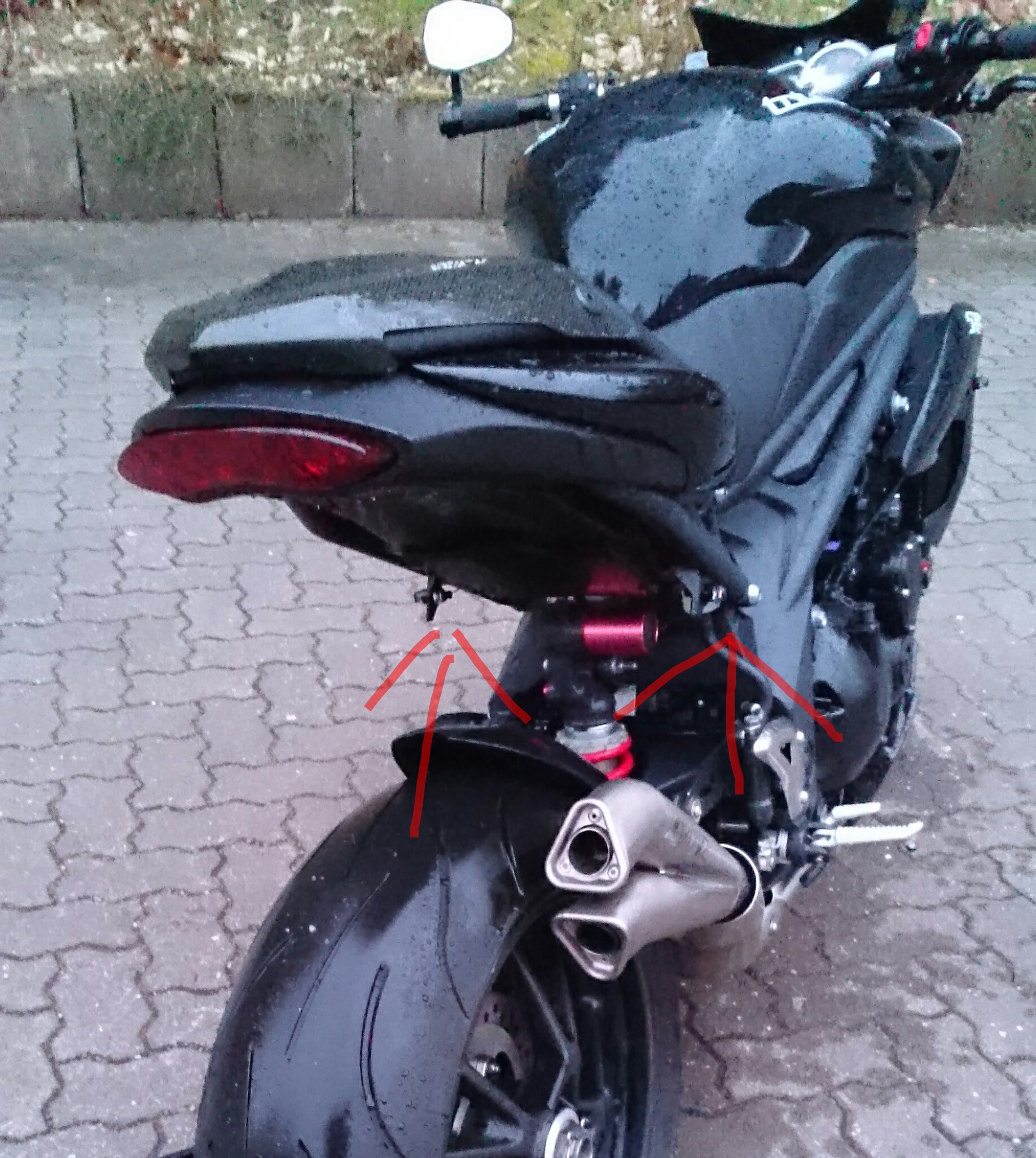

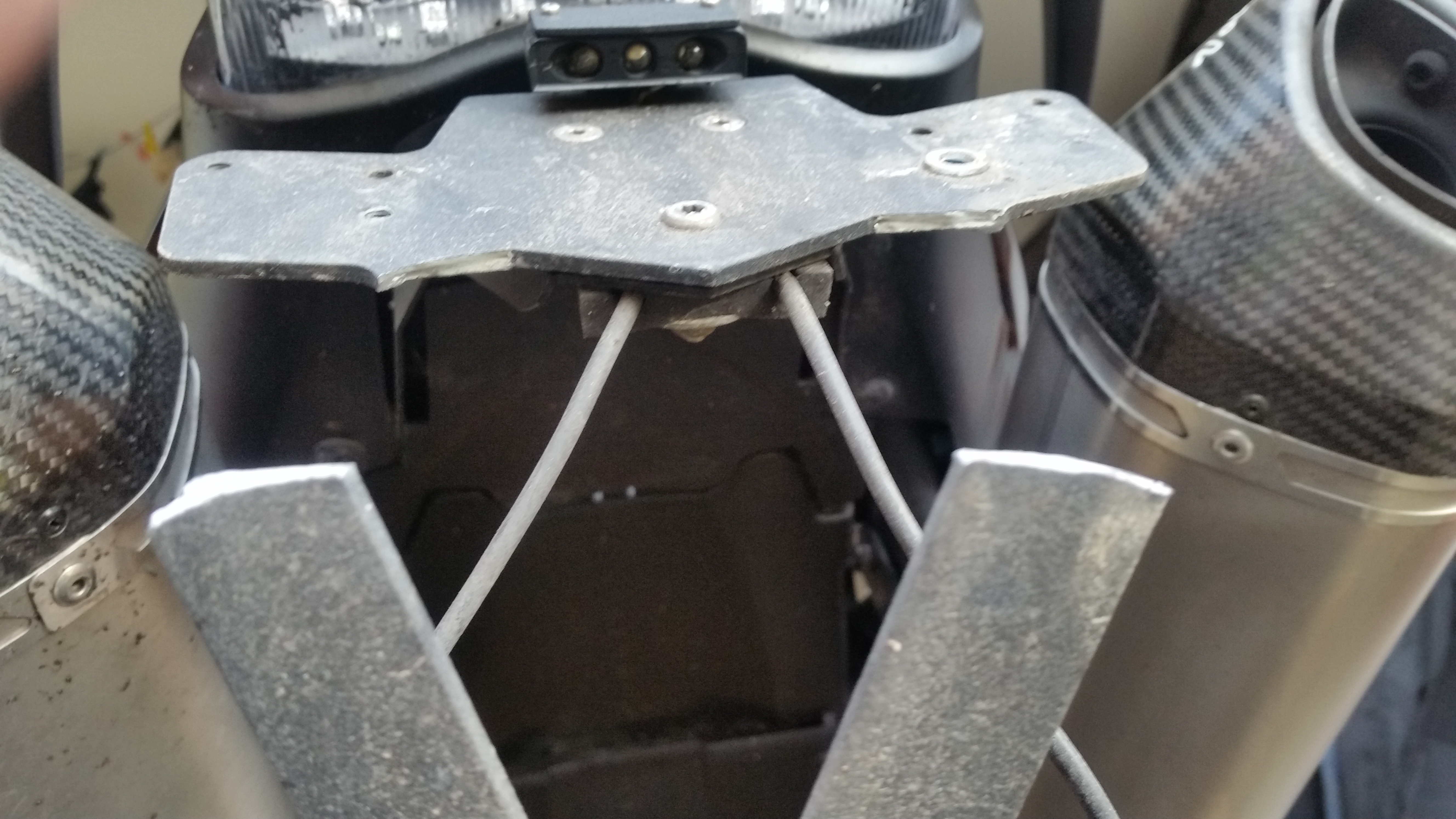

Crofex Geschrieben 22. März 2017 report Geschrieben 22. März 2017 (bearbeitet) Guten Morgen, habe das Mopped mit diesem KZH und diesen Blinker erstanden. TÜV soll damit kein Problem gewesen sein. Für mein Auge stehen diese allerdings nicht weit genug von einander entfernt. Was meint ihr dazu und was kann man da machen? Ach ja: Gekauft und Angebaut bei einem Triumph-Händler in Mannheim direkt bei Kauf des Moppeds (Steht so auf der Rechnung) Gruß Bearbeitet 22. März 2017 von Crofex Zitieren
MisterD Geschrieben 22. März 2017 report Geschrieben 22. März 2017 Guten Morgen,bei Louis gibt es für solche Probleme aus Alu gedrehte Distanzhülsen. Kosten um 10 Euro.Ich habe aber auch nicht mehr Abstand (Auspuff steht etwas höher als bei dir) und der TÜV hat mich auch durchgewinkt. Er hat die 15cm oder was da Abstand sein muss großzügig ausgelegt :)Viele Grüße Gesendet von iPad mit Tapatalk Zitieren
Crofex Geschrieben 22. März 2017 report Geschrieben 22. März 2017 (bearbeitet) Es müssen 18cm sein (Zufällig genau die Breite des KZ). Mir geht`s weniger um den TÜV, als um die technisch und rechtlich versierte Rennleitung vor Ort (Welche mich kürzlich mit meinem anderen Töff wegen zu schrägem KZ angehalten hat (40°-Winkel)) Meinst du diese hier: https://www.louis.de/artikel/aluminium-distanzbuchsen-set-schwarz-6-teilig-2-x-10-15-20mm/10020907?list=254464521&filter_article_number=10020907 ? Bearbeitet 22. März 2017 von Crofex Zitieren
