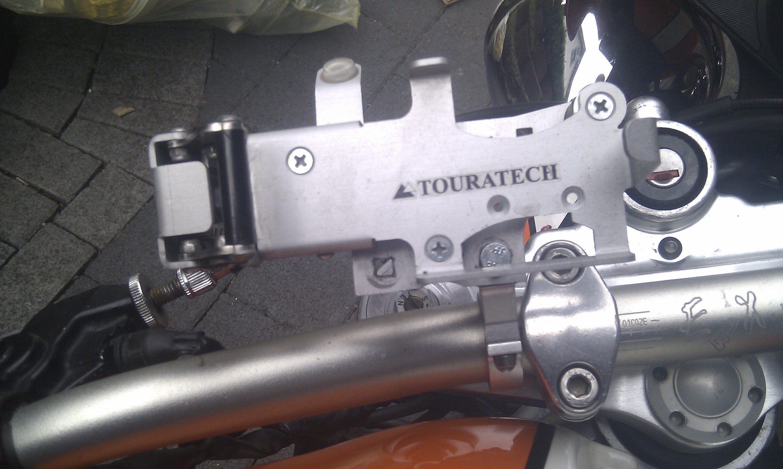

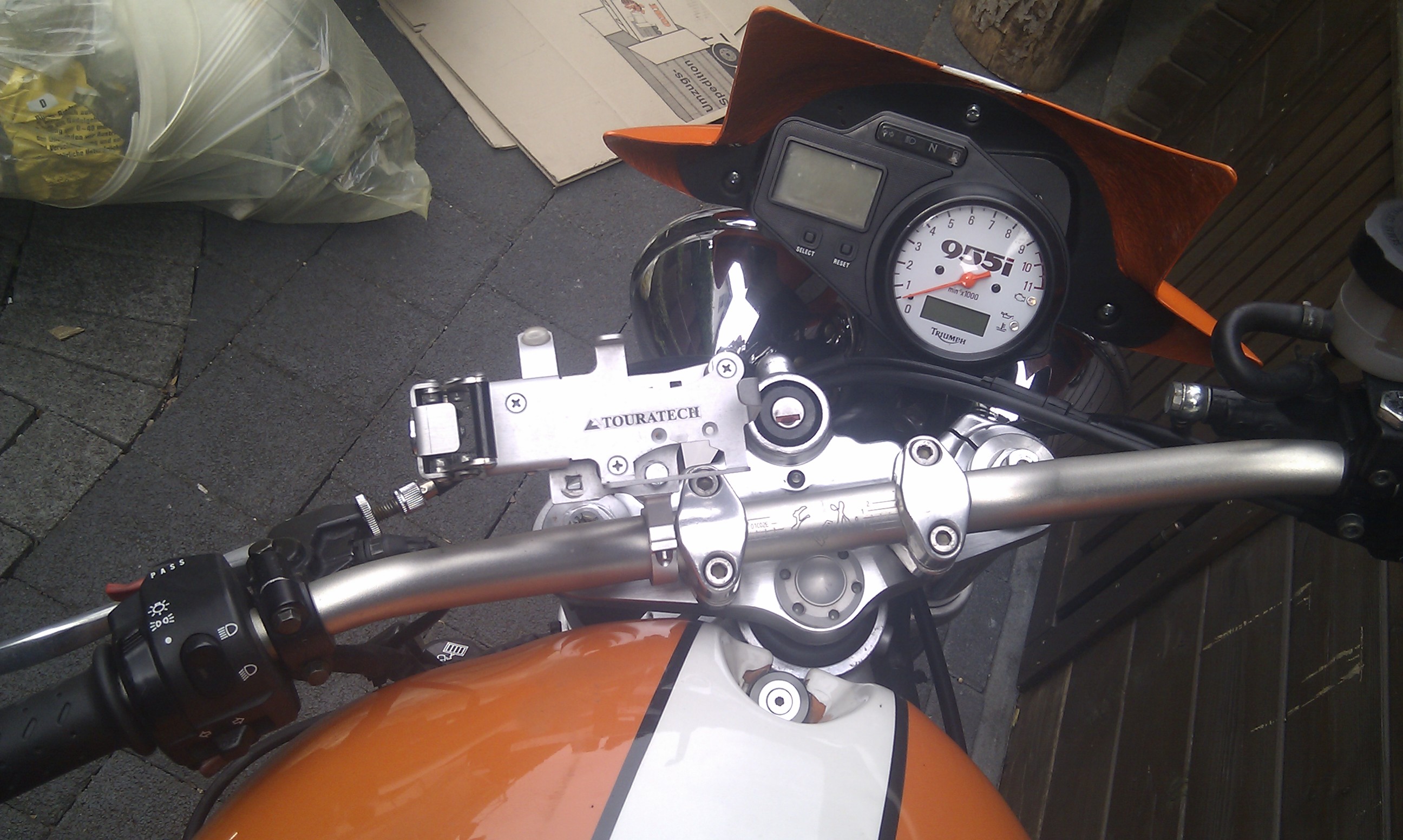

DirkW Geschrieben 2. Juli 2011 report Geschrieben 2. Juli 2011 Also, der Spiegelhalter hat ein (ich glaub) M10 Gewinde. Ich hab mir ein Einnietgewinde M6 genommen und selbiges mit Loctite hochfest in das M10 Gewinde von unten eingeklebt. Falls Du sowas brauchst, mußte mir ne PN schicken. Denkbar wäre auch den alter um 90° zu drehen und in neues Loch zu bohren und Gewinde zu schneiden, mir hätte das aber nicht gefallen. So, immer noch kein August, ich hab fristgerecht geliefert und hätt gern positive Rückmeldung. Viel Erfoch! Zitieren

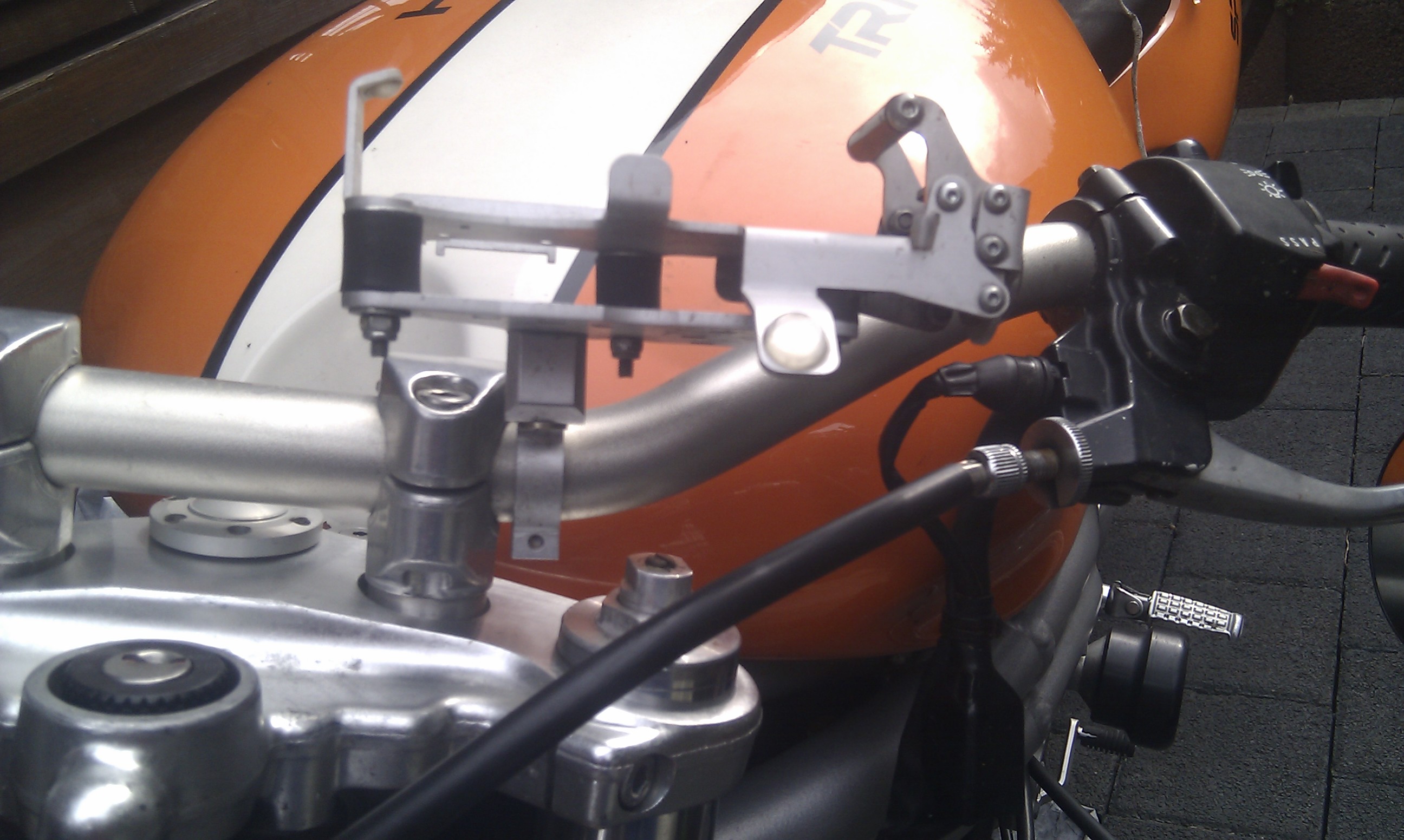

The Thomsraider Geschrieben 22. Januar 2012 Autor report Geschrieben 22. Januar 2012 Bisschen spät, aber bin noch da Hatte mir erst den Touratec-Halter geholt, war mir dann aber viel zu wuchtig. Die Lenkerhalter waren schon ok, aber der Abstand war mir immer noch viel zu gross. Also hab ich einen Fahrradhalter direkt ohne Zwischenstück angeschraubt. Zitieren
Speedy3000 Geschrieben 23. Januar 2012 report Geschrieben 23. Januar 2012 Sieht Kopierwürdig aus Kann man die Montageplatte von der Klemmung lösen? Zitieren
