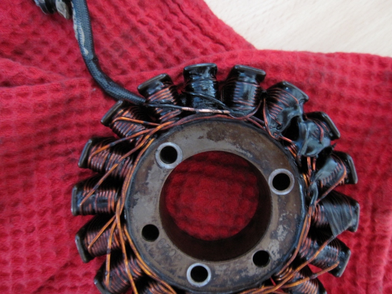

Triple/one Geschrieben 12. Juli 2011 Autor report Geschrieben 12. Juli 2011 (bearbeitet) Hallo Leider war die Freude nur von Kurzer Dauer. Der Regler lief genau 50 Kilometer und dann hat er die Hufe Hochgerissen. Ich verstehs nicht ganz.Hab ich jetzt noch ein anderes Problem?Die Kabel hab ich Durchgecheckt.Da ist kein Masseschluss oder sowas.Kein Kabelbruch nichts. Die Lima war doch auch in Ordnung. Hab ich jetzt einen Scheiß Regler gekauft? Oooooch Mann das darf doch nicht war sein. Edit. Die Spannung ist bei 3000 U/min 30 Volt Wechselspannung.Wenn ich dann bei 6000 U/min bin hab ich ja dann 60 Volt auf jeder Leitung. und bei 9000 U/min 90 Volt Wechselspannung ??? Kann das sein? Grüßle Bearbeitet 12. Juli 2011 von Triple/one Zitieren
Triple/one Geschrieben 13. Juli 2011 Autor report Geschrieben 13. Juli 2011 (bearbeitet) Hallo Also es ist doch die Lichtmaschine die Defekt ist.Hab Sie gerade Ausgebaut. Aber ich verstehe nicht ganz,warum dann Strom Trotzdem kommt,wenn die Wicklung einen Masseschluss hat.? Gut ich bin kein Elektriker und hab da keinen Plan. Der Mechaniker Meister von Motorcorner,hat am Telefon auch gesagt,das sei Normal.Entweder hat der Auch nicht Richtig Zugehört,oder er hat keine Ahnung. Grüßle Bearbeitet 13. Juli 2011 von Triple/one Zitieren
BlackT Geschrieben 13. Juli 2011 report Geschrieben 13. Juli 2011 (bearbeitet) Die LIMA auf Masseschluss überprüfen: Durchgangstest bei allen 3 Phasen machen. Minus-Messpitze an den Motor halten Um einen Wicklungsschluss ausschließen zu können, testen wir nun jede Phase gegen Masse; also Plus-Messspitze an eine LIMA-Leitung und die Minus-Messspitze an Masse (z.B. Motor). Nun den Motor starten und die Messergebnisse vergleichen; es sollten alle drei Phasen ca. den gleichen Wert liefern. a - Masse b - Masse c - Masse Was hier wohl keiner gelesen hat und was ich als Erstes geschrieben habe,das die drei Kabel von der Lima an Masse zum Motor Durchgang haben.Das ist keinem Aufgefallen. Das darf nicht sein.Dann hat ja eine Wicklung kontakt zur Masse.Also Wicklung Defekt,Lima im Arsch. Bin jetzt schon Etwas Enttäuscht,das das niemand bemerkt hat.Hätte ich mir einen Regler sparen können. Das verstehe ich, aber du kannst hier niemadem einen Vorwurf machen Es ist dir selbst auch nicht aufgefallen Bearbeitet 13. Juli 2011 von BlackT Zitieren

Dieter65 Geschrieben 14. Juli 2011 report Geschrieben 14. Juli 2011 Ich will hier Niemandem einen Vorwurf machen.Es war nur halt Blöd,das der Mech bei Motorcorner gesagt hat,das es OK ist wenn die drei Kabel von der Lima auf Masse Durchgang haben. Der Mech bei SBF hats gleich gewußt und mir Heute gesagt,das dann die Lima futsch ist. Jetzt ist noch die Frage,wieso ist die Lima Abgeraucht? Kommt das vom Alter oder warum löst sich einfach die Wicklung auf. Hier kann man es gut sehen.Der Draht hat keine Isolierung mehr und die Wicklung ist Verkohlt.Ist jetzt der Regler auch noch Defekt.? Grüßle Habe den Thread erst jetzt gelesen. 1. Die LIMA Wicklung darf nie Durchgang gegen Masse haben. Das Möppi hat einen 12V Gleichstromkreislauf. Die Drehstromlima ist autarg und hängt nicht an dem Potential des Gleichstromnetzes und ist nur über den Regler/Gleichrichter an den Gleichstrom Kreis "gekoppelt". Darum hat das Teil auch ne Wechselspannung abgegeben, da die Masse des Motors für die Lima keine Masse ist. Die 24V Wechsel sind viel zu wenig, üblicherweise liegen die Limas so zwischen 40V - 60V bei 1/3 der Nenndrehzahl des Motors 2. Ich kenne leider den Aufbau der Triumph Motoren nicht so genau. Kommt an die Lima Motoröl hin? Wenn ja ist, kann das der Grund sein, gebrauchtes Motoröl bildet bei Standzeit Säure Anteile. Die Säure frisst über die Jahre den Isolierlack des Wicklungsdrahtes an, irgendwann kommt der Windungsschluß, dadurch ein geringerer Innenwiderstand dadurch ein höherer Stromfluß und dann der Tod der Lima indem sie abbrennt. Passiert meist nach dem Winter wenn das Öl vom letzten Jahr noch schön fressen konnte. Hatte die Geschichte schon an zwei Suzuki und einer Honda bei den die Lima mit Motoröl in Berührung kommt. Bis mich dann ein versierter Zweiradmechniker darüber aufgeklärt hatte. Darum bei solchen Konstruktionen das Öl vorm Winter wechseln. Gruss, Dieter Zitieren
Zobbler Geschrieben 14. Juli 2011 report Geschrieben 14. Juli 2011 Hy, war jetzt zwei Tage mit meiner Familienkutsche beschäftigt. Tut mir Leid, dass den Käse mit der Lima jetzt doch hast. Hab mich mit dem Durchgang gegen Masse (hab mich schon recht früh in diesem Fred am 11.07. darüber gewundert) wohl von dem Ergebnis der Messung ablenken lassen. Werd nächstes Mal lieber nochmal nachfragen, da ich Dieter nur beipflichten kann. Also, sorry nochmal. @Dieter: Das mitm alten Öl hab ich auch nicht gewusst, ist en klasse Tip. Und da die Lima ab diesem Modell in Öl läuft, ist das echt plausibel. Werds mir merken. Zitieren
BlackT Geschrieben 14. Juli 2011 report Geschrieben 14. Juli 2011 (bearbeitet) Und da die Lima ab diesem Modell in Öl läuft, ist das echt plausibel. Das tut deine auch schon Ich glaube aber eher an folgende Begründung: In der Originalelektrik entstehen im Laufe der Zeit unvermeidlich Übergangswiderstände durch leicht korrodierte Steckverbindungen und ab Werk häufig zu dünne Kabelquerschnitte. Diese Widerstände im Ladekreis bewirken ein Absinken der Batterieladespannung bei ansteigender Drehzahl des Motors durch zunehmende Restwelligkeit am Gleichstromausgang. Die überschüssige Leistung aus der Lichtmaschine, die dann nicht mehr an der Batterie ankommt, muß der Regler und die Lima selbst zusätzlich in Wärme umwandeln, sie überhitzen und gehen letztendlich kaputt. Wichtig ist, dafür zu sorgen, daß erst gar keine übermässige Wärmeentwicklung im Regler und der Lima stattfinden. Dazu wird am Besten der Regler direkt an der Lichtmaschine und der Batterie angeschlossen. So umgeht man die angesprochenen Übergangswiderstände, die Batterieladespannung bleibt konstant bei ca. 14,5 +/- 0,3 Volt und alles ist gut. Bearbeitet 14. Juli 2011 von BlackT Zitieren
Triple/one Geschrieben 14. Juli 2011 Autor report Geschrieben 14. Juli 2011 (bearbeitet) Darum bei solchen Konstruktionen das Öl vorm Winter wechseln. Gruss, Dieter Das mach ich immer.Mein Öl ist nie Älter als 12 Monate.Das kann der Grund nicht sein.Ich Denke das zuerst der Regler Abgeraucht ist und dann die Lima Gegrillt hat. Wichtig ist, dafür zu sorgen, daß erst gar keine übermässige Wärmeentwicklung im Regler und der Lima stattfinden.Dazu wird am Besten der Regler direkt an der Lichtmaschine und der Batterie angeschlossen. So umgeht man die angesprochenen Übergangswiderstände, die Batterieladespannung bleibt konstant bei ca. 14,5 +/- 0,3 Volt und alles ist gut. Ja Danke Björn.Ich werde die Laedekabel jetzt Direkt auf die Batterie machen und Dazwischen eine Wasserdichte 30 Amp. Sicherung. Grüßle Bearbeitet 14. Juli 2011 von Triple/one Zitieren
