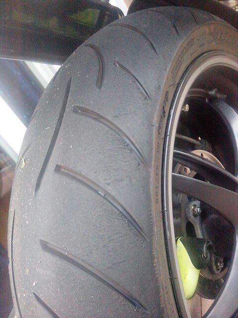

Schlusenbach Geschrieben 28. März 2014 report Geschrieben 28. März 2014 Mal das Thema wieder rauskramen... Ich habe jetzt den Z8 in M Spezifikation vorne + hinten drauf und bin damit ca. 500km bei <10 Grad gefahren. Soweit echt top; bisher kein Gripmangel festzustellen. Liegt auch sehr stabil in Kurven. Nicht überhandlich, aber das mag ich so. Was ich heute gesehen habe sind so komische Wellenlinien an Hinterrad: Habe beim fahren nichts Auffälliges gemerkt. Luftdruck kalt war 2,8bar (eben nochmal gemessen). Hat das noch jemand? Woher kommt sowas? Zitieren
minischda Geschrieben 28. März 2014 report Geschrieben 28. März 2014 Das is normal, keine Panik So sah meiner auch aus. Hab ich schon erwähnt, dass ich wieder PiPo fahre, weil mir die Laufleistung und damit das Preis/Leistungsverhältnis nicht passt? Zitieren
JFK67 Geschrieben 29. März 2014 report Geschrieben 29. März 2014 Hab ich auch. Ist anscheinend produktionsbedingt laut Metzeler Zitieren
Grinser Geschrieben 29. März 2014 report Geschrieben 29. März 2014 Ihr müsst nur weiter auf die Kante....dann sieht man die Wellenlinie auch nicht mehr. Gruß vom Grinser Zitieren

Schlusenbach Geschrieben 29. März 2014 report Geschrieben 29. März 2014 So, zurück zum Thema: Fahrwerk schliesse ich aus - ist genau wie beim Conti Sport Attack 2 vorher. Luftdruck wie gesagt 2,8 bar kalt. Ich habe aber in nem anderen Forum was gefunden: Kumpel von unserem Forum hatte telefonischen Kontakt mit der Firma Metzeler, resp. Pirelli. Vorher hatten sie von ihm das Bild per Mail bekommen. Die Dame kannte das Phänomen offenbar. Es hat damit zu tun dass sich während der Vulkanisierung Teile der Reifenwandmisc hung mit der Gummimischung der Lauffläche vermischen. Wenn man einigermaßen zügig unterwegs ist soll sich dieses Phänomen zeigen. Auf Lebensdauer, Grip oder Sicherheit des Reifens hat es keinen Einfluss. http://www.suzuki-gs.de/phpBB2/viewtopic.php?t=5977&postdays=0&postorder=asc&start=0 Das scheint mir ne logische Erklärung zu sein. Gibt mir aber nicht gerade Vertrauen in den Reifen... Zitieren
starfighter1967 Geschrieben 29. März 2014 report Geschrieben 29. März 2014 jeep das ist bekannt und das Phänomen hat keinen Einfluss auf die Fahreigenschaften. Da ist der Tread-Gummi mit dem Sidewall Gummi vermischt....... Zitieren
tarandor Geschrieben 30. März 2014 report Geschrieben 30. März 2014 Und ich dacht immer, dass liegt an einer unruhigen Kurvenlinie. Zitieren
Triple/one Geschrieben 30. März 2014 report Geschrieben 30. März 2014 Und ich dacht immer, dass liegt an einer unruhigen Kurvenlinie. Servus Also meiner hats bis jetzt noch nicht. Grüßle Zitieren
