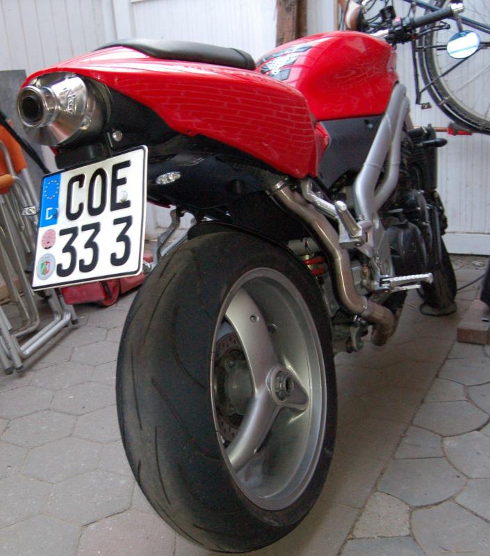

Sandie Geschrieben 23. November 2011 report Geschrieben 23. November 2011 ...und nahe an dem HLRC dran! ... Aber auch nur, wenn Du den mitgelieferten Halter sofort in die Tonne kloppst, der ist qualitativ nicht mal nen Euro bei ebay wert. Mit HLRC-Halter und abgesägtem Krümmer (ca. 40 mm, vorher kommt der Pott nicht hoch genug) sieht der dann so aus: Oder alternativ passt der (...fast... mit gaaaanz kleinen Anpassarbeiten ) in den Ausschnitt des Rücklichtes rein. Sieht dann so aus: Qualität ok, Leistungsverlust? Mag sein 3-5 % sind mir ganz ehrlich: wurscht. Zitieren
