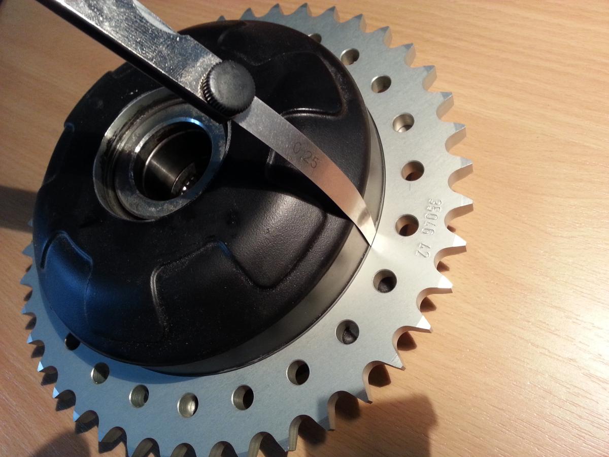

Triple/one Geschrieben 27. April 2014 report Geschrieben 27. April 2014 (bearbeitet) @Triple/one. Das ist nicht korrekt, es gibt sehr wohl Spiel da die Bohrungen nicht so passgenau gestzt werden können . Es gibt Toleranzen und 1mm Versatz oben am Kettenrad macht unten an der Kette schon sehr viel aus (locker 0,8-10mm). Ich erlebe immer wieder das relativ neue Ketten wegen ungleicher Längung reklamiert werden, dabei liegt es nur am zentrieren des Kettenrades. Bei Neumontage achtet der Kudne oft nicht darauf und dan beim nachfetten oder putzen fällt dann plötzlich auf das die Kette augenscheinlich ungleich gelängt ist. Also Kettenradausrichtung ist bei Montage immer zu prüfen.... 100% gleicher Durchhang ist eigentlich fast nicht hinzubekommen, genau deswegen steht auch in der Vorgabe zum einstellen des Durchhanges das man Rad bis zur strammsten Stelle drehen soll und danach einstellen soll.... Hi Mathias Also ich weiß ja nicht, was Ihr für Kettenräder und Ruckdämpfer habt, aber ich habe gerade spasshalber nachgemessen. Ich habe gerade mal so eine 0,25 mm Fühlerblattlere in den Spalt reinbekommen. Eine 0.30 ging nicht mehr rein. Daher bezweifle ich jetzt sehr stark, das das auswirkungen auf die Längung der Kette hat. Grüßle Bearbeitet 27. April 2014 von Triple/one Zitieren
Triplemania Geschrieben 27. April 2014 report Geschrieben 27. April 2014 Ich habe gerade neu montiert: Ein Kettenrad von WIRES (also kein Billigmüll) gab an meinem Ruckdämpfer gemessene 0,55 mm Spalt die ich ausmitteln musste. Zitieren
Triple/one Geschrieben 27. April 2014 report Geschrieben 27. April 2014 Ich habe gerade neu montiert: Ein Kettenrad von WIRES (also kein Billigmüll) gab an meinem Ruckdämpfer gemessene 0,55 mm Spalt die ich ausmitteln musste. Hi Ich hab gar nichts ausgemittelt und war vorhin am Moped nochmal messen. Ich hab dort 0,30 auf der einen Seite und 0,25 auf der gegenüberligenden Seite. Wenn man sich nicht gerade anstellt, als hätte man fünf Daumen, dann halte ich das ausmitteln immer noch für unnötig. Natürlich kann man es auch komplett falsch machen. Grüßle Zitieren
starfighter1967 Geschrieben 27. April 2014 report Geschrieben 27. April 2014 (bearbeitet) Nochmals : Es gibt Toleranzen innerhalb der Kettenräder. Und es ist so das man ausmitteln muss. Man kann natürlich auch Glück haben, ist aber nicht die Regel. Es hat auch keine Auswirkung auf die Längung der Kette, sonder auf den unterschiedlichen Durchhang innerhalb einer Raddrehung.... Bearbeitet 27. April 2014 von starfighter1967 Zitieren
Triple/one Geschrieben 27. April 2014 report Geschrieben 27. April 2014 Nochmals : Es gibt Toleranzen innerhalb der Kettenräder. Und es ist so das man ausmitteln muss. Man kann natürlich auch Glück haben, ist aber nicht die Regel. Es hat auch keine Auswirkung auf die Längung der Kette, sonder auf den unterschiedlichen Durchhang innerhalb einer Raddrehung.... Ok. Da haste recht. Grüßle Zitieren
TripleTreiber84 Geschrieben 28. April 2014 report Geschrieben 28. April 2014 Hey, ich danke euch für die zahl- und hilfreichen Kommentare. Ich werde mich mal im laufe der Woche daran machen das Kettenblatt neu auszurichten in der Hoffnung den Durchhang harmonisieren zu können. Gestern hab ich mir die Arbeit nicht zugetraut, da ich auf einem runden Geburstag von einem Kollegen war und ich doch etwas tief ins Glas geschaut habe :-D Über Erfolg oder Misserfolg werde ich berichten Grüsse, Jan P.S.: Das Kettenkit ist noch gar nicht so alt, weil meine Motorrad erst ca. 5800km gelaufen hat. Deshalb bin ich davon ausgegangen, dass der einzelne Tausch vom Kettenblatt noch funktionieren sollte. Das die Kette mal zu stramm gewesen wäre oder so etwas möchte ich ausschliessen, da bisher nur vom Händler nachgestellt wurde. Es sei denn er hat Mist gebaut und mir ist es nicht aufgefallen. Zitieren

TripleTreiber84 Geschrieben 4. Mai 2014 report Geschrieben 4. Mai 2014 Also.... wie versprochen der Nachtrag zu dem unterschiedlichen Kettendurchhang nach der Montage von dem 45er Kettenblatt. Ich konnte es nicht glauben, dass ich durch Ausrichten des Kettenblattes es möglich war den stark unterschiedlichen Kettendurchhang in den Griff zu bekommen. Vor dem Ausrichten waren es ca. 20mm Unterschied zwischen dem minimalsten und dem maximalsten Durchhang. Jetzt sind es maximal 5mm Unterschied im Kettendurchhang. So exakt kann ich es nicht messen...... Bei einer Probefahrt konnte ich vielleicht ein minimales Konstantfahrruckeln erfühlen oder es lag doch am Fahrbahnbelag. Ich werde bei den nächsten Ausfahrten mal drauf achten und ggf. noch versuchen den Durchhang weiter zu harmonisieren. Auf jeden Fall kann man so gefahrlos fahren. Der Durchhang war auch nach der Probefahrt im kalten Zustand wie vor der Probefahrt. Gibt es bei euch einen unterschiedlichen Durchhang? Ein gewisser Unterschied ist ja normal denke ich. Achja... hätte nicht gedacht, dass man die kürze Übersetzung so deutlich merkt. Waren ja "nur" zwei Zähne :-) So passt es mir besser! Nur die Lastwechsel waren grösser was aber auch an dem beswusst höherem Kettendurchhang liegen kann. Grüsse, Jan Zitieren
starfighter1967 Geschrieben 5. Mai 2014 report Geschrieben 5. Mai 2014 einen kleinen Unterschied wirst Du aufgrund der Toleranzen immer haben, dewegen steht im WHB ja auch das man das Rad drehen soll bis man an der Stelle mit dem geringsten Durchghang ist und an dieser ist der erforderlichen Durchhang einzustellen Zitieren
SiRoBo Geschrieben 5. Mai 2014 report Geschrieben 5. Mai 2014 Gibt es bei euch einen unterschiedlichen Durchhang? Ein gewisser Unterschied ist ja normal denke ich. Nein. Bei mir nicht. Am Samstag nachgemessen und eingestellt. Die Messkette aus einem Meterstab mit mm-Einteilung und meinem Blick vom unter dem Mopped waren nicht so genau, um einen Unterschied zu erkennen. Meine Kette ist beinahe fertig, aber saumäßig gleichmäßig gelängt. Ach ja: Kettenblatt habe ich mit einer Fühlerlehre ausgerichtet. Zitieren
