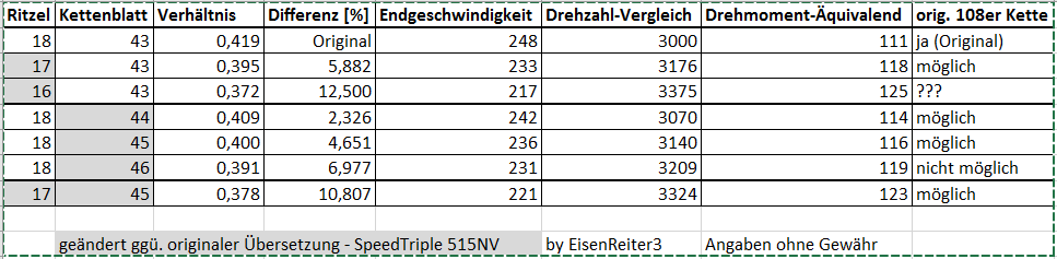

klato Geschrieben 19. Oktober 2018 report Geschrieben 19. Oktober 2018 Hallo Ich hake mich mal hier ein. Ich will meiner Speedy T515NV Bj. 2015 auch eine 45er verpassen. So wie ich das hier lese, reicht die original Kette aus. Aber mit 18er Ritzel steht das Hinterrad 1cm weiter vorne ( evtl. noch mehr ?) Macht sich das nicht am Fahrverhalten bemerkbar? ( Radstand ) Kam mir so in den Sinn Bei meiner Daytona war das kein Problem. Vorne kleiner hinten größer, fast gleicher Radstand. Gruß Klaus Zitieren

madcow Geschrieben 19. Oktober 2018 report Geschrieben 19. Oktober 2018 vor 2 Stunden schrieb klato: Hallo Ich hake mich mal hier ein. Ich will meiner Speedy T515NV Bj. 2015 auch eine 45er verpassen. So wie ich das hier lese, reicht die original Kette aus. Aber mit 18er Ritzel steht das Hinterrad 1cm weiter vorne ( evtl. noch mehr ?) Macht sich das nicht am Fahrverhalten bemerkbar? ( Radstand ) Kam mir so in den Sinn Bei meiner Daytona war das kein Problem. Vorne kleiner hinten größer, fast gleicher Radstand. Gruß Klaus In der Theorie ist das sicherlich bemerkbar. In der Praxis wohl kaum. Abgsehen davon, durch kürzeren Radstand wird das Moped wendiger und bei höheren Geschwindigkeiten weniger Stabil. Da alle die Übersetzung für die Landstraße anpassen wollen, sollte der kürzere Radstand sogar positiv sein. Zitieren

ST-Luke Geschrieben 3. Mai 2020 report Geschrieben 3. Mai 2020 Moin, Möchte jetzt auch endlich mal die 18/43 Übersetzung meiner 515NV ändern, jedoch die momentan verbaute Kette behalten. Wäre es sinnvoller auf 18/45 oder 17/43 zu gehen? Die Meinungen gehen da ja leider etwas auseinander. Zitieren

EisenReiter3 Geschrieben 16. Mai 2020 report Geschrieben 16. Mai 2020 (bearbeitet) Moin Luke, man kann natürlich auch ein kleineres Ritzel mit einem noch größeren Kettenblatt kombinieren, aber man sollte sich genau überlegen, ob man das wirklich so möchte. Am kosteneffizientesten ist der Wechsel des Ritzels bei beibehaltung von Kette und Kettenblatt. Die Leitfrage sollte doch sein, was man mit dem Wechsel erreichen möchte. Mehr Topspeed (längere Übersetzung), etwas mehr Durchzug und 4. Gang auch in der Stadt berauf nutzbar machen oder Knallbüchse für das nächste Bergrennen. Ich habe mal eine Tabelle "für mehr Durchzug" gebastelt, damit man einen Eindruck bekommt: Bei der Nutzbarkeit der Originalen 108er-Kette bräuchte ich noch Infos von anderen hier aus dem Foum um es nachzutragen. Falls jemand einen Fehler findet, bitte her damit. DlzG EisenReiter3 Bearbeitet 16. Mai 2020 von EisenReiter3 Zitieren
