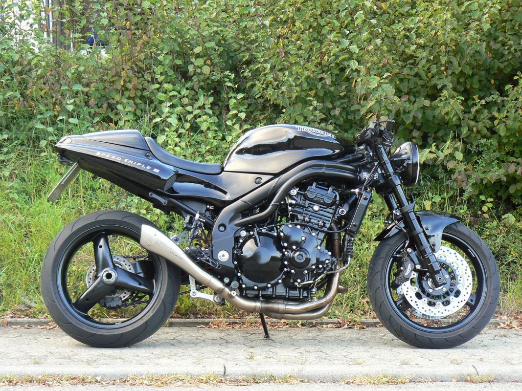

BlackT Geschrieben 12. Januar 2012 report Geschrieben 12. Januar 2012 (bearbeitet) Am besten wäre ein Zug ohne irgendwelche Krümmungen. ich hab den Zug von ner 1050er dran.Oben keine Krümmung, unten auch nicht. Und die richtige Länge hat er dazu auch noch - also genau mein Ding (Soll heißen, das ist die optimale Variante ) Hab mir für ein paar Euronen auch den Kupplungszughalter von der 1050er geleistet, allerdings "falsch rum" montiert Du Fuchs Welchen Halter meinst du? Den am Kühler oder den am KW-Gehäusedeckel? Mach mal ein Bild davon So sieht die Verlegung mit dem 1050er Zug bei mir aus, und ich kann nicht klagen ... Bearbeitet 12. Januar 2012 von BlackT Zitieren

Nils, Der Geschrieben 14. Januar 2012 Autor report Geschrieben 14. Januar 2012 So, hier mal das Ergebnis: Zuglänge (Nippelende - Nippelende): Speedy: 1270mm Daytona: 1100mm Grüße Nils Zitieren
eltron Geschrieben 14. Januar 2012 report Geschrieben 14. Januar 2012 Sorry, aber das ist aber nicht Ideal. Jede Menge enger Bögen... Die machen die Kupplungsbetätigung nur unnötig schwergängig. Der Weg mit dem größten Radius ist: Vom Nehmerhebel unten schräg hoch Richtung Zylinderkopf. Dann über den Kühler (bei dir Richtung Typenschild auf deinem ersten Bild). Von hier zwischen oberer und unterer Gabelbrücke, vorne am Lenkkopf vorbei und dann geradewegs Richtung Kupplungsarmatur. Die Züge der 595 N Modelle hat keinen Bogen an der Armatur... Zitieren

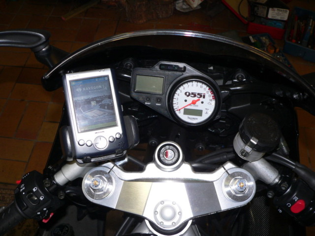

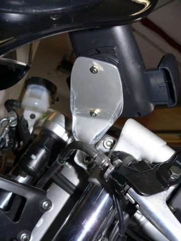

Würzi Geschrieben 17. Mai 2012 report Geschrieben 17. Mai 2012 Bin auch der Suche nach einem neuen Kupplungszug und der richtigen Verlegung. Leider bin ich nach lesen des Threads immer noch nicht schlauer. Habe meine T509 von Superbike auf LSL Tour Match umgebaut. Welchen Zug benötige ich nun mit welcher Länge? Anbei zwei Bilder wie es im Moment mit dem original Speedy Zug aussieht. Wäre super, wenn ihr mir helfen könntet! Gruß Thomas http://www.bilder-space.de/bilder/d46b24-1337245920.jpg http://www.bilder-space.de/bilder/cbfb70-1337246333.jpg Zitieren
Mark-Oh Geschrieben 17. Mai 2012 report Geschrieben 17. Mai 2012 Der "Daytona Zug"(Bestellnummer T204046) hat oben an der Armatur den bogen, den der "Speedy Zug" unten hat und somit kommst du bei der Verlegung mit dem Zug der Daytona besser zurecht (siehe bei dir am Tacho)! Zitieren
