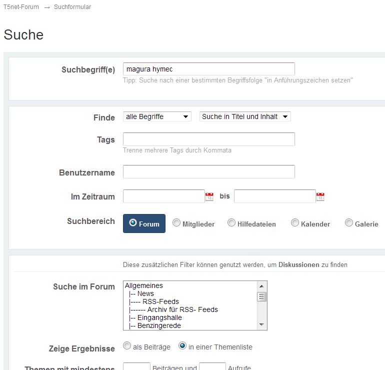

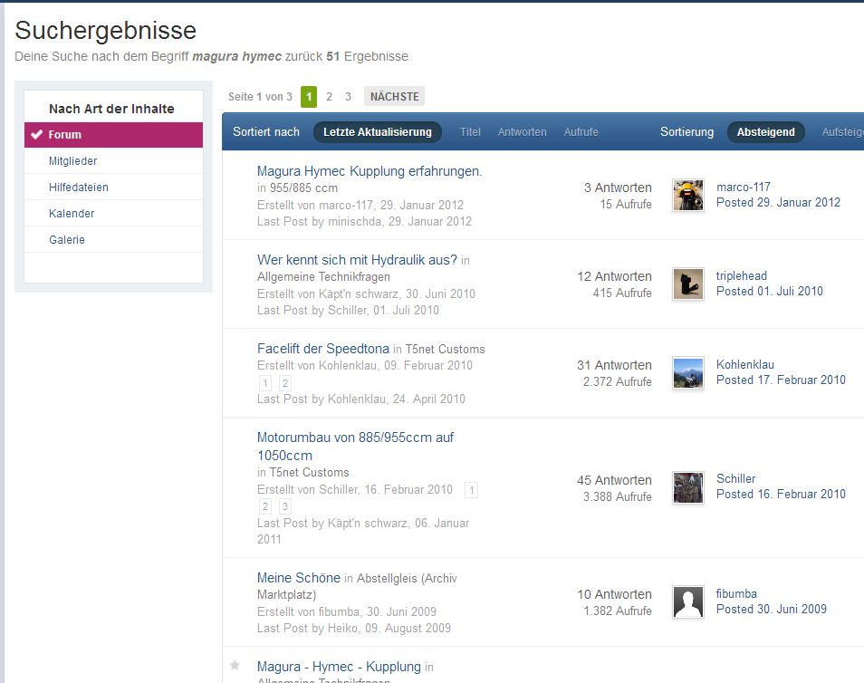

minischda Geschrieben 29. Januar 2012 report Geschrieben 29. Januar 2012 (bearbeitet) Sch.... der Link zur Trefferliste funzt ned gib mal hydraulische Kupplung in die Suche ein reicht das? Bearbeitet 29. Januar 2012 von minischda Zitieren

marco-117 Geschrieben 29. Januar 2012 Autor report Geschrieben 29. Januar 2012 Danke für die Antwort. @Triplemania: Meine Antwort nicht falsch verstehen ich habe nichts dagegen mich auf die SuFu hinzuweisen, aber dann bitte mit Hinweis oder Verweis so wie es minischda es dann auch gemacht hat. @Minischda: Danke für den Hinweis allerdings hab ich keine antworten gefunden. Zitieren
