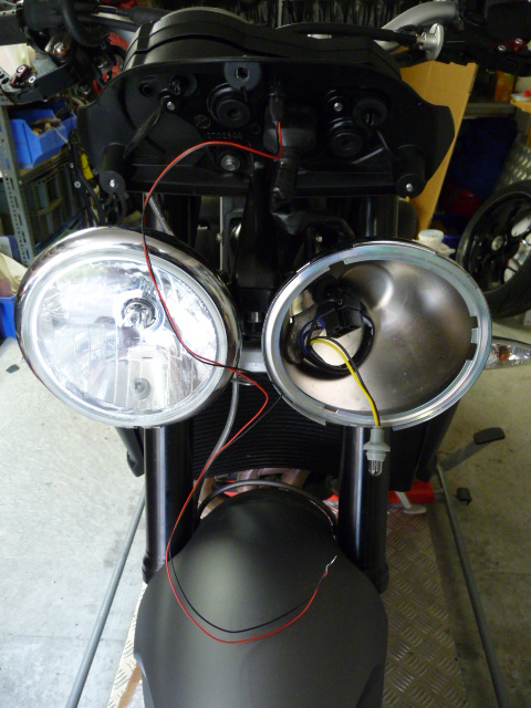

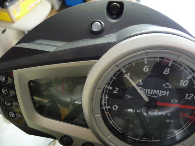

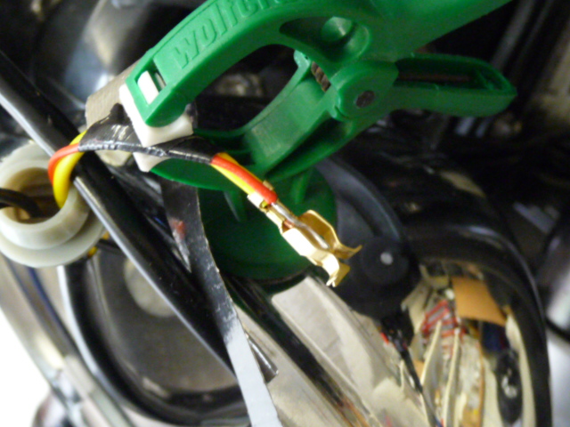

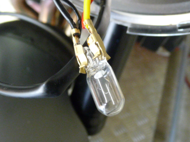

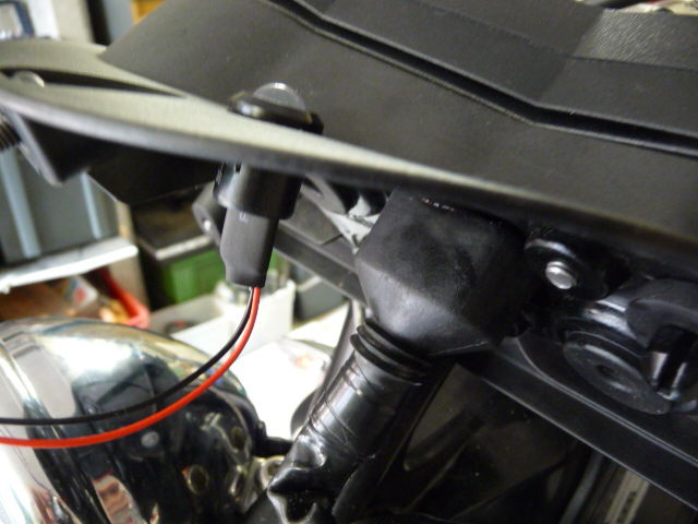

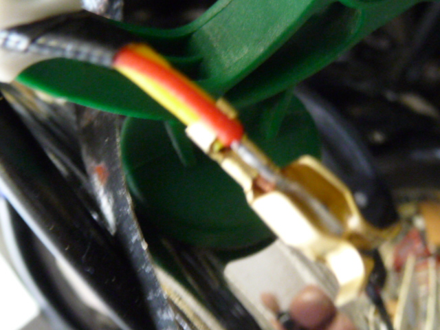

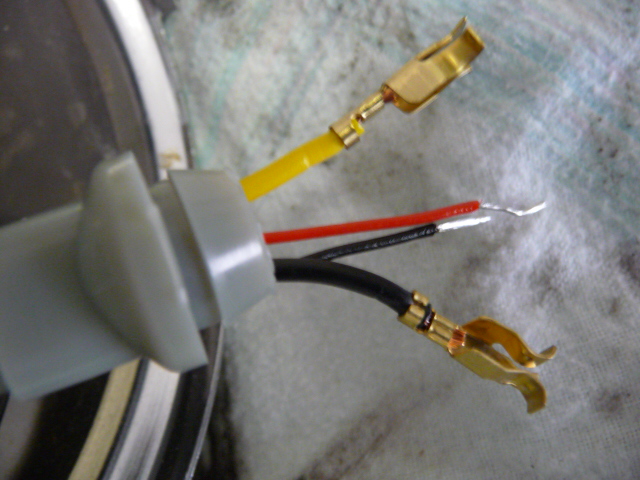

Da das Modelljahr 2009 bekanntlich unter "gelegentlichen" (leider abrupten) Regelerausfällen leidet,
habe ich der kleinen heute eine (serienmäßig leider nicht vorhandene) LED-Kontrollleuchte für die Batteriespannung spendiert:
Kostet fast nichts, Einbau ist auch ohne Elektrikkenntnisse unproblematisch an einem Nachmittag erledigt:
post-4552-0-92775300-1330876032_thumb.jp post-4552-0-70940900-1330876028_thumb.jp post-4552-0-13408500-1330876037_thumb.jp
post-4552-0-88997400-1330876039_thumb.jp post-4552-0-27855300-1330876042_thumb.jp post-4552-0-46430600-1330876044_thumb.jp
Bohrung für die LED einbringen (ich habe die große 10 mm-LED verwendet, die braucht eine 14mm Bohrung),einen Scheinwerfer öffnen, um an die Standlichtbirne zu kommen, Birne aus der Fassung ziehen, die beiden Stecker nach vorne aus der Fassung ziehen, Leitungen vom LED-Birnchen an die Stecker anlöten, alles wieder zusammen bauen, und: sieht richtig wichtig aus :laugh:

Geniale Ergonomie, gerade richtig für uns (Elektrik-DAUs):
Entweder:
LED leuchtet grün - alles ist gut - : Spannung ist über 13,2 V aber unter 15,2 V
oder Warnung:
LED blinkt abwechseln grün/rot: Spannung ist über 15,2 V
LED leuchtet "amber": Spannung ist über 12,45 V aber unter 13,2 V
LED blinkt langsam rot: Spannung ist über 12,25 V aber unter 12,45 V
LED blinkt im 2fach Intervall rot: Spannung ist über 12,00 V aber unter 12,25 V
LED blinkt im 3fach Intervall rot: Spannung ist über 11,80 V aber unter 12,00 V
LED blinkt im 4fach Intervall rot: Spannung ist unter 11,80 V - es wird Zeit rechts ran zu fahren und den Ersatzregler zu montieren. :whistle:

Neue Stecker brauchst Du aber auch gar nicht. Einfach die Kabel an die vorhandenen Stecker mit anlöten. Eine sehr ausfuehrliche Anbauanleitung ist auch dabei.
