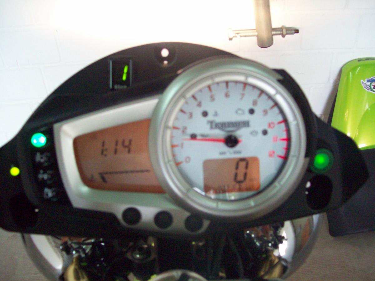

Speed TR 8 Geschrieben 1. April 2012 report Geschrieben 1. April 2012 (bearbeitet) Bei der 5mm LED muss vor der Montage die die LED aus der Befestigungsbuchse gedrückt werden, Elektronik breiter als die LED. LED dann von innen einsetzten, Befestigungbuchse wieder draufstecken fertig. Das ganz ist eingebaut und funzt richtig gut, dank triplemania´s guter Anleitung. Bearbeitet 1. April 2012 von Speed TR 8 Zitieren
Speed TR 8 Geschrieben 3. April 2012 report Geschrieben 3. April 2012 (bearbeitet) Irgendwie funzt die Ladekontrollleuchte in der 1050er nicht.Nach Batterietausch komme trotz Ladestrom von 14,2 Volt nicht auf grün (allerdings noch kein Fahrbertrieb). bleibt bei gelb stehn.Bei der Street schwank ab und zu im Fahrbetrieb zwischen grün und gelb. LED leuchtet grün - alles ist gut - : Spannung ist über 13,2 V aber unter 15,2 V Bearbeitet 3. April 2012 von Speed TR 8 Zitieren
Triplemania Geschrieben 3. April 2012 Autor report Geschrieben 3. April 2012 (bearbeitet) ....Bei der Street schwank ab und zu im Fahrbetrieb zwischen grün und gelb... Das wird an der "hüstel" nicht ganz linearen "hüstel" Arbeitsweise des Reglers liegen - ist bei uns genauso, ich glaube etwa bei 5.000U/min gibt es diese Lichtorgeleinlage. Bearbeitet 3. April 2012 von Triplemania Zitieren
Speed TR 8 Geschrieben 3. April 2012 report Geschrieben 3. April 2012 (bearbeitet) Ich messe morgen mal bei laufenden Motor mal den Strom am Sockel der Standlichtbirne. Bin am überlegen ob ich doch lieber direckt an die Batterie gehe. Bearbeitet 11. April 2012 von Speed TR 8 Zitieren
Speed TR 8 Geschrieben 11. April 2012 report Geschrieben 11. April 2012 (bearbeitet) Ich bei der 675/1050 die Kabel der Standlichtbirne getrennt , Kabel Ladekontrolleuchte und Standlichbirne verlötet und mit Japanstecker wieder verbunden. Jetzt geht die Leuchte bei der 1050er binnen 10sek. auf grün. Am Kabel Standlichtbirne im Leerlauf 13,7 Volt Dann ne Probefahrt gemacht, Ladespannung mit Voltmeter direckt an der Batterie abgenommen zwischen 14,2 und 14,5 Volt wärend der Fahrt, Ladekontrollleucht geht trotzdem ab und zu auf Amber/gelb. Konstant grün unterer Drehzahlbereich zwischen 3000/5000 U/min dann wieder auf gelb. Bearbeitet 11. April 2012 von Speed TR 8 Zitieren
The Thomsraider Geschrieben 29. April 2012 report Geschrieben 29. April 2012 Wie wär es denn mit der LED der Alarmanlage Da möchte Doris sie auch gerne hinhaben. Dazu sollte sie dann natürlich auch bei ausgeschalteter Zündung leuchten. (ginge wohl auch einfach direkt an die Batterie - braucht ja keinen Strom ) Gegenstimmen ??? Übrigens; Ganz genau scheinen sie wirklich nicht zu gehen. Hab zur Probe mal 2 angeklemmt, und leicht unteschiedliche Anzeigen. Aber dafür sollte es reichen: "Grün ist gut und Rot ist böse" Zitieren

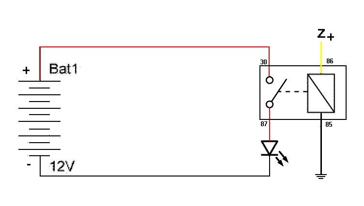

joggel Geschrieben 19. März 2013 report Geschrieben 19. März 2013 (bearbeitet) Hallo zusammen, ist zwar schon ein bisschen älter der Thread hier, aber um eine korrekte Anzeige der SparkBright LED (Überwachung der Batteriespannung) zu erhalten müßt ihr die LED nicht über Zündungsplus versorgen, sondern mit einem Relais arbeiten. Die LED wird mittels Relais direkt mit der Batterie verbunden. Mit dem Zündungsplus wird dann das Relais geschaltet, da sonst die LED dauernd brennen würde. Sinnvoll ist jedenfalls, dass man das schwarze Kabel (Masse) ebenfalls direkt mit der Batterie verbindet, da es sonst wieder sehr wahrscheinlich zu Spannungsabfall kommen kann und somit das Ergebnis verfälscht. Auch sollten keine andere Masseleitungen in die Masseleitung der LED mit eingebunden werden. Als Relais genügt in diesem Fall ein einfaches Printrelais, welches es z.B. bei Conrad gibt: KLICK. Die entsprechenden Kabel dranlöten, Schrumpfschlauch drüber - fertig! Der Kabelquerschnitt für die Schaltung ist mit 0,75 völlig ausreichend, da hier nur sehr geringer Strom fließt. Das Zündungsplus zum Schalten des Relais kann man, wie einige es schon getan haben, z.B. vom Standlicht abnehmen. ... und wenn ich jetzt noch wüßte, wie man hier bei euch Bilder bzw. Anhänge direkt einfügen kann, würde es auch einen passenden Schaltplan geben. Grüssle Jürgen Edit sagt: das ist der Schaltplan: Bearbeitet 24. März 2013 von Triplemania Zitieren
Speed TR 8 Geschrieben 24. März 2013 report Geschrieben 24. März 2013 Lade den Schaltplan auf Deine Galerie und dann Verlinken. Hört sich jedenfalls interessant an . Ich habe bei der Speed 1050 das plus Kabel direkt an der Batterie angeschlossen und einen Schalter dazwischen gesetzt. Zitieren
Triple/one Geschrieben 20. September 2014 report Geschrieben 20. September 2014 Servus Nochmal das Thema hocholen. Ich hab diese Ladekontroll LED auch an der Speedy verbaut. Zuerst vorne am Standlicht Birnchen. Dort funktionierte die LED nicht richtig. Es leuchtete mal kurz Grün und dann blinkte die LED wieder Rot. Also einfache lösung. Das kabel bis zur Batterie gelegt. Das Massekabel direkt an die Bakterie. Das Pluskabel, hab ich an den Sicherungskasten gelegt und dort auf den Anlasserschalter. Bzw auf das Sicherungskabel vom Anlasserschalter. Dort wird nur beim Startvorgang Strom abgenommen und ansonsten ist dort Zündungsplus vorhanden. Man braucht kein Relais und das Pluskabel ist gleich über die Sicherung abgesichert. Funktioniert wunderbar. Grüßle Zitieren
Joe Ka Geschrieben 26. Mai 2018 report Geschrieben 26. Mai 2018 (bearbeitet) Am 20.9.2014 um 22:38 schrieb Triple/one: Also einfache lösung. Das kabel bis zur Batterie gelegt. Das Massekabel direkt an die Bakterie. Das Pluskabel, hab ich an den Sicherungskasten gelegt und dort auf den Anlasserschalter. Bzw auf das Sicherungskabel vom Anlasserschalter. Danke für den Tipp! Hab das an meiner 595n Speedy genau so nachgemacht, funktioniert wunderbar :D Nachtrag: Direkt an der Sicherung des Anlassers hat bei mir nicht funktioniert, ganz selten stand sie mal auf grün, meist gelb, ab und an auch rotes Blinken. Hab sie jetzt doch per Relais direkt auf die Batterie gelegt. Plus für den Schaltkreis des Relais hab ich mir jetzt weiter von der Sicherung des Anlassers geholt. Plus vom Lastkreis hab ich zwischen Relais und Batterie noch mit einer fliegenden Sicherungsbox für Stecksicherungen, in die ich einfach mal 5A reingesteckt hab, abgesichert Jetzt passt alles und das Lämpchen leuchtet konstant grün. Bearbeitet 10. Juni 2018 von Joe Ka Zitieren
