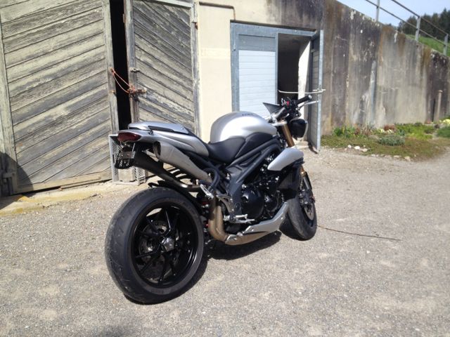

Beppi Geschrieben 3. August 2014 report Geschrieben 3. August 2014 tn_gallery_4403_1336_63027.jpg bin mit der Doppel-Anlage sehr zufrieden Zitieren
triplemops Geschrieben 3. August 2014 report Geschrieben 3. August 2014 So ist das Bild auch groß genug, um was zu erkennen. Zitieren
